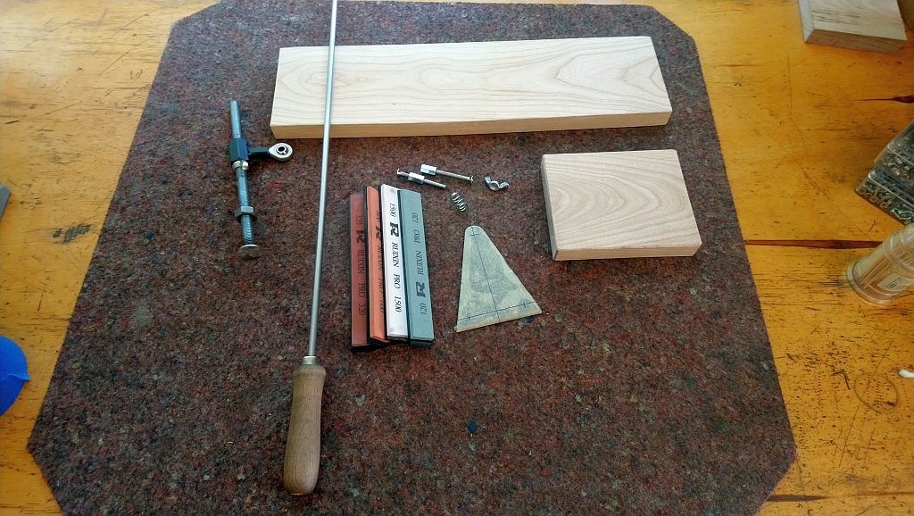

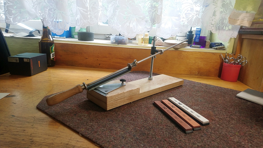

Ciągle mam tępe noże i byle jak ostrzone na szlifierce, to sobie coś takiego zrobiłem. Jest to druga wersja ostrzałki, prototyp był na papier ścierny, ta ma cztery kamienie, prawie takie jak w zegarku "wostok" :mrgreen:

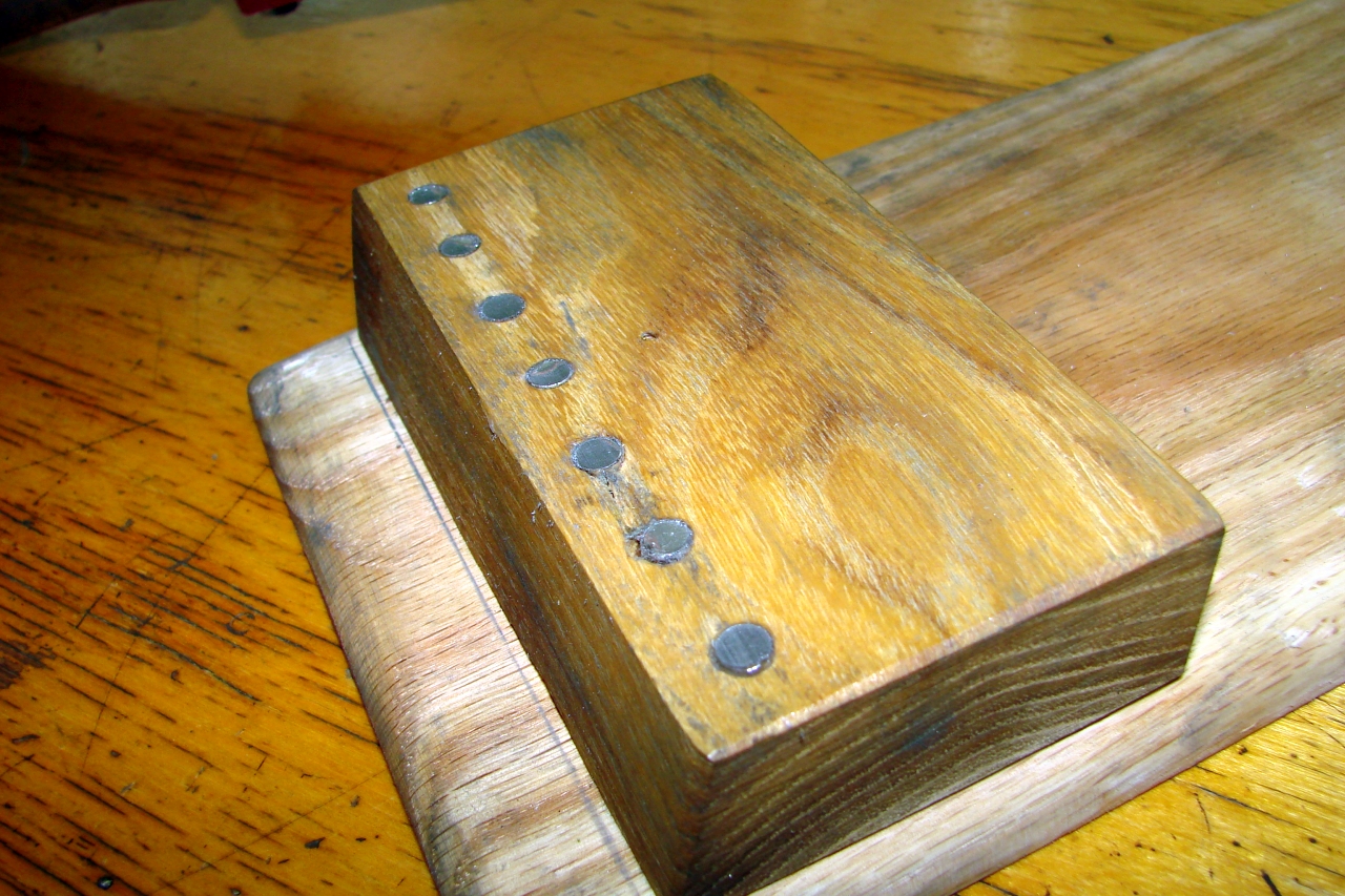

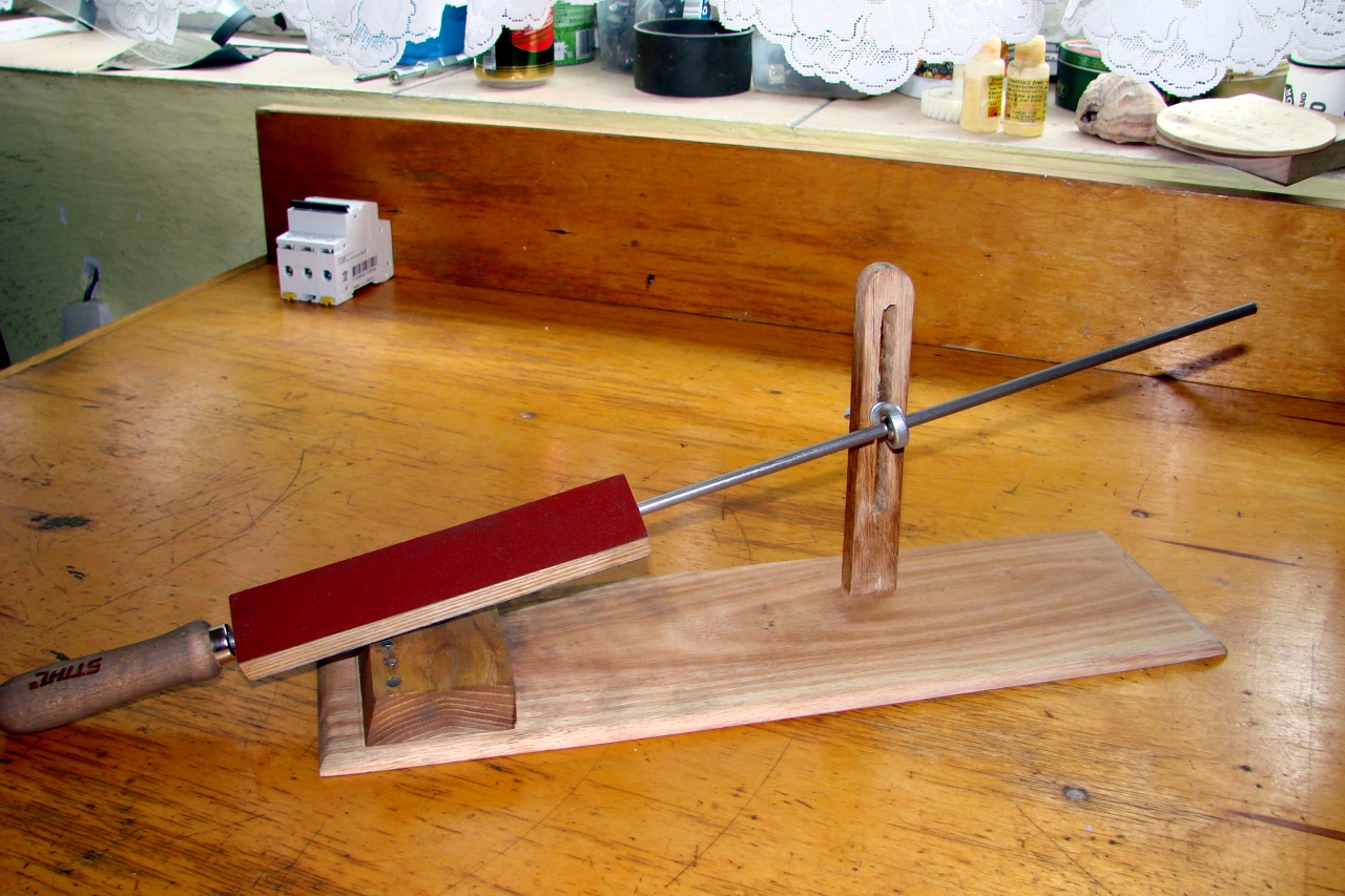

Jak pisałem zrobiony był prototyp, działał, ale no właśnie ... tak to wyglądało, więc pora była na wersję pro.
DSC00004.jpg [ 859.19 KiB | Przeglądane 15577 razy ]
DSC00006.jpg [ 914.51 KiB | Przeglądane 15577 razy ]
Mocowanie noża było na magnesy neodymowe i słabo to trzymało.

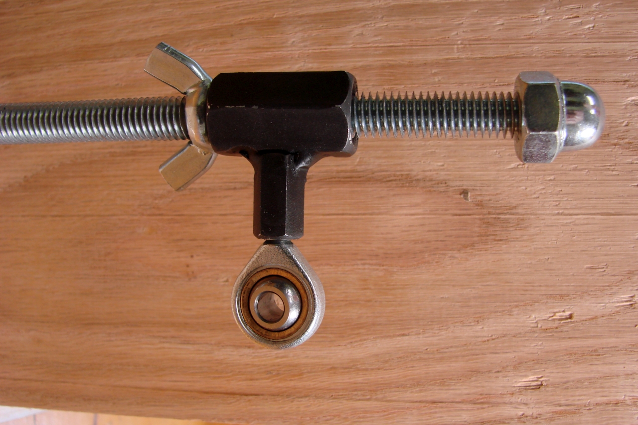

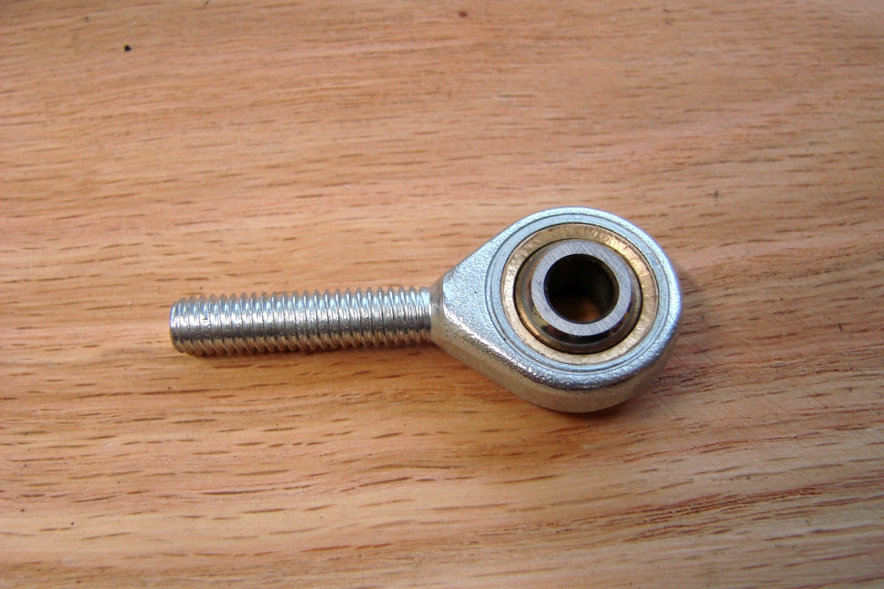

Głównym elementem jest końcówka cięgna, na bazie tego oparta jest dalsza konstrukcja.
DSC00009.jpg [ 792.47 KiB | Przeglądane 15577 razy ]
Regulacja kąta ostrzenia noża z blokadą nakrętką motylkową, ślepa nakrętka jest dla ozdoby.

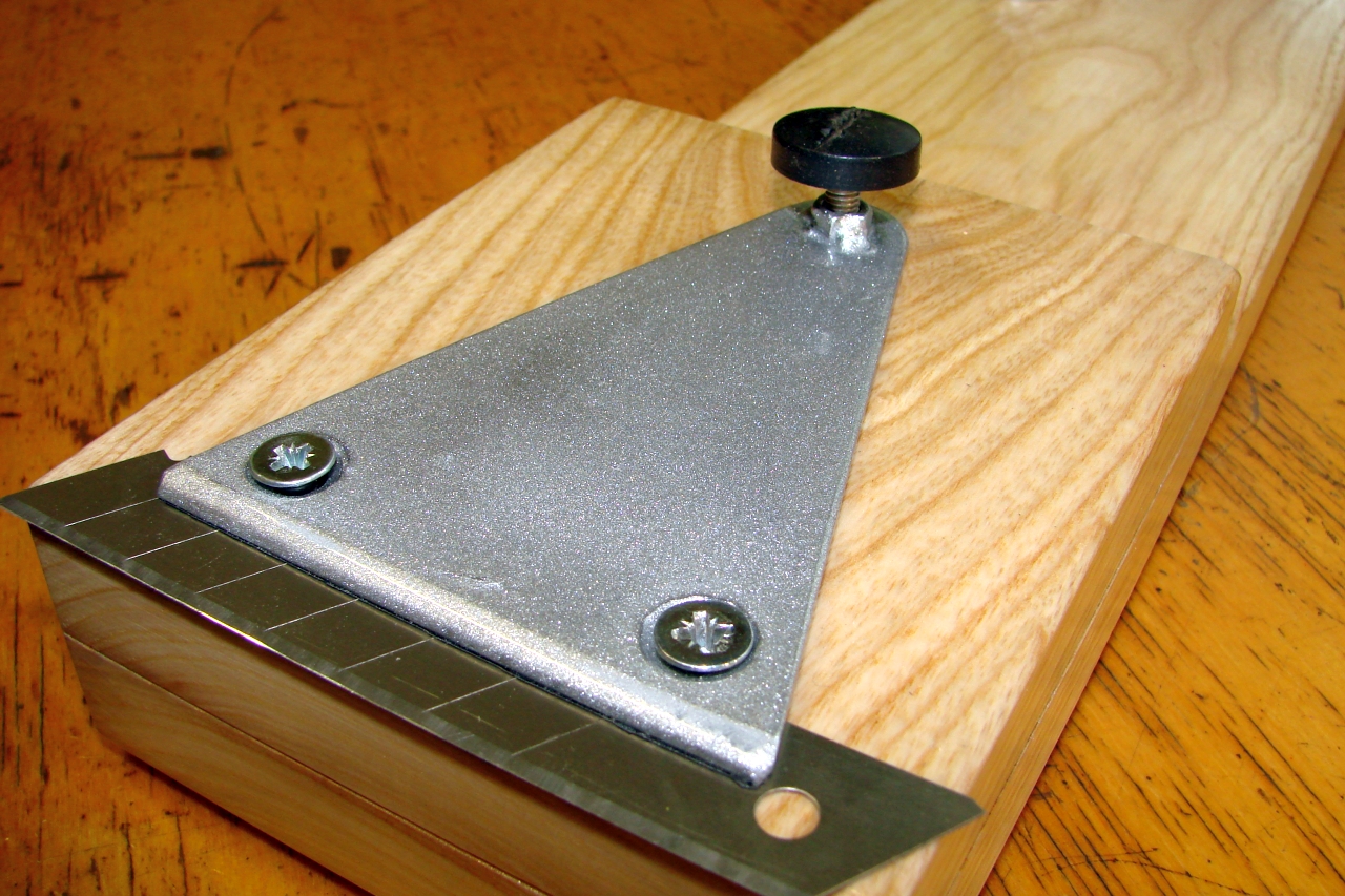

Mocowanie noża.

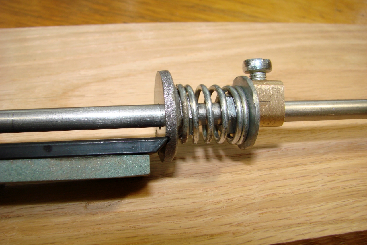

Szczegół mocowania kamienia.
DSC00016.jpg [ 697.88 KiB | Przeglądane 15577 razy ]

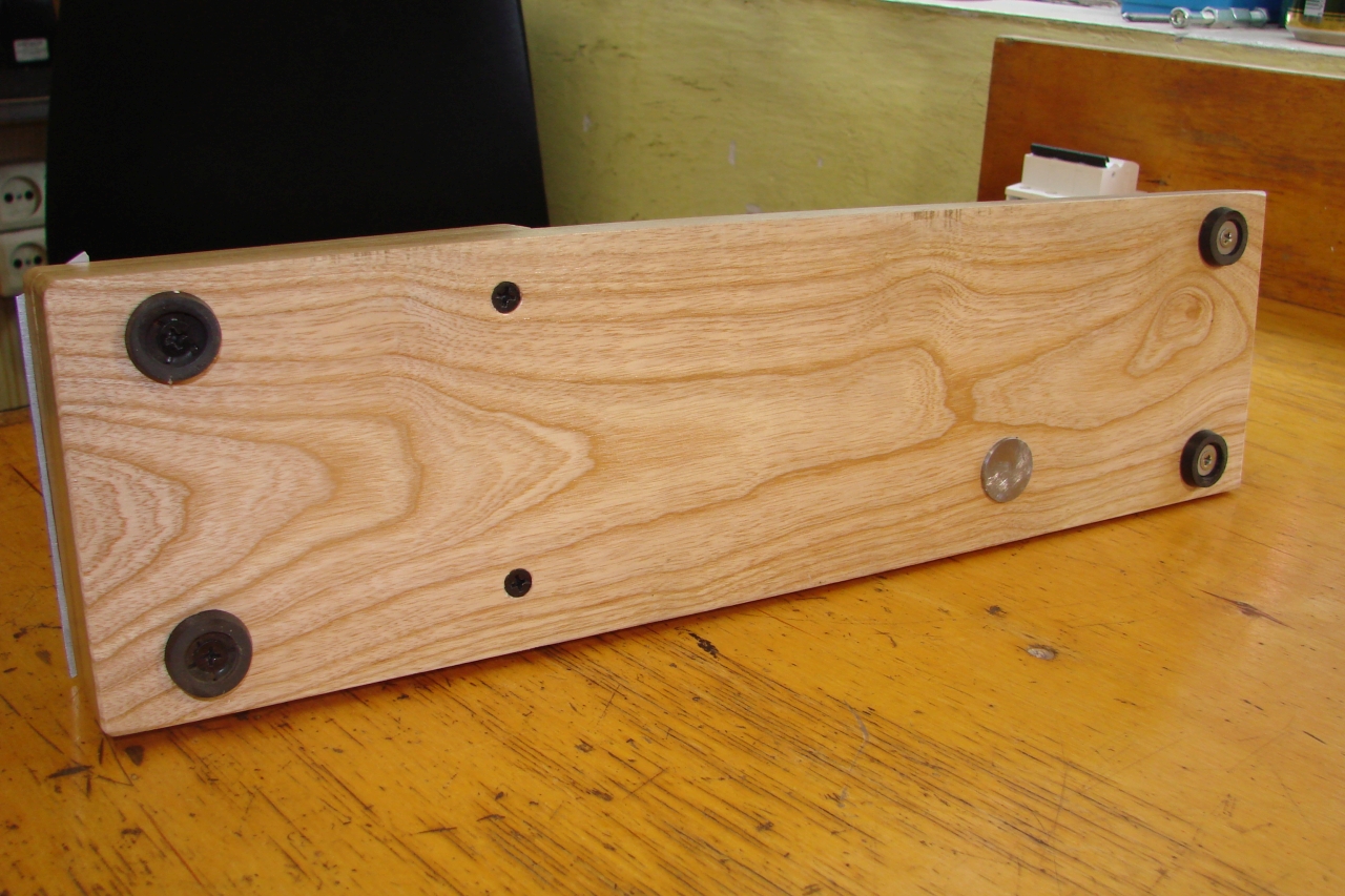

Pod spodem są jeszcze stopki gumowe, to akurat znalazłem w przydasiach, jak i kilka innych rzeczy.
