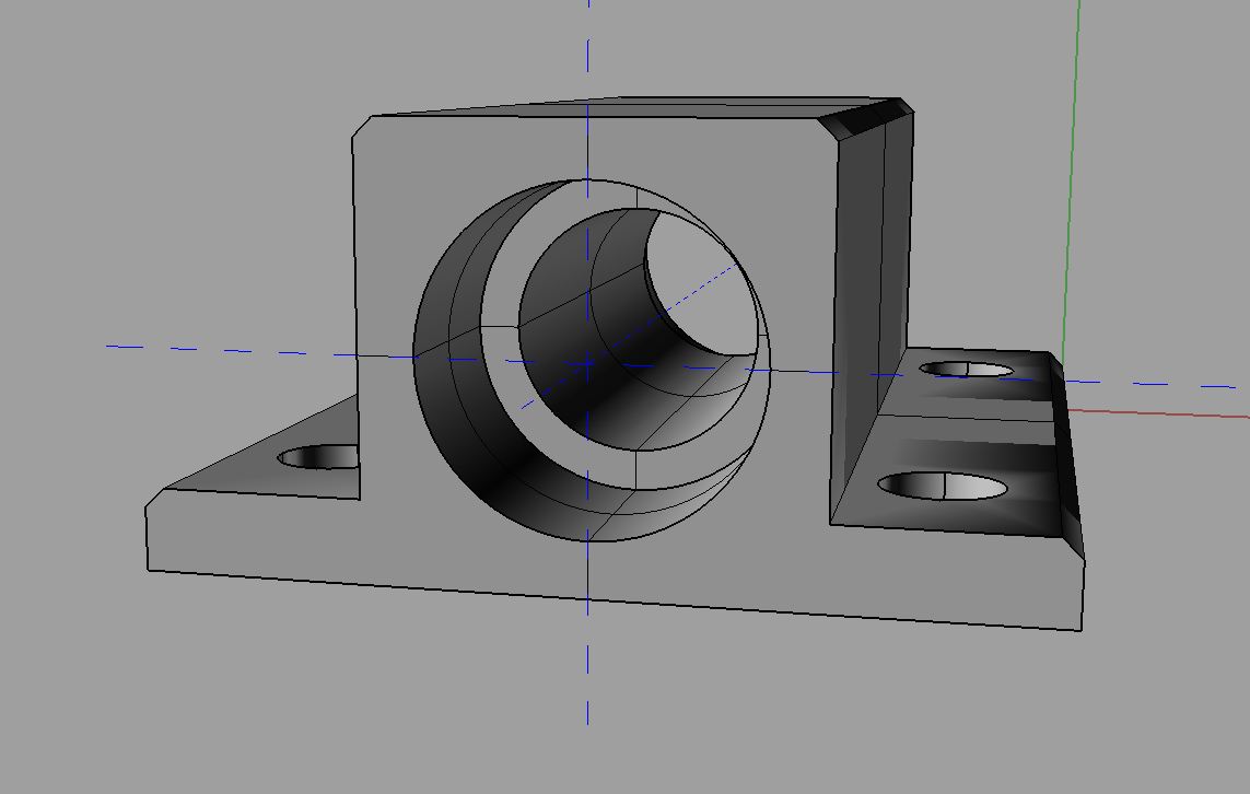

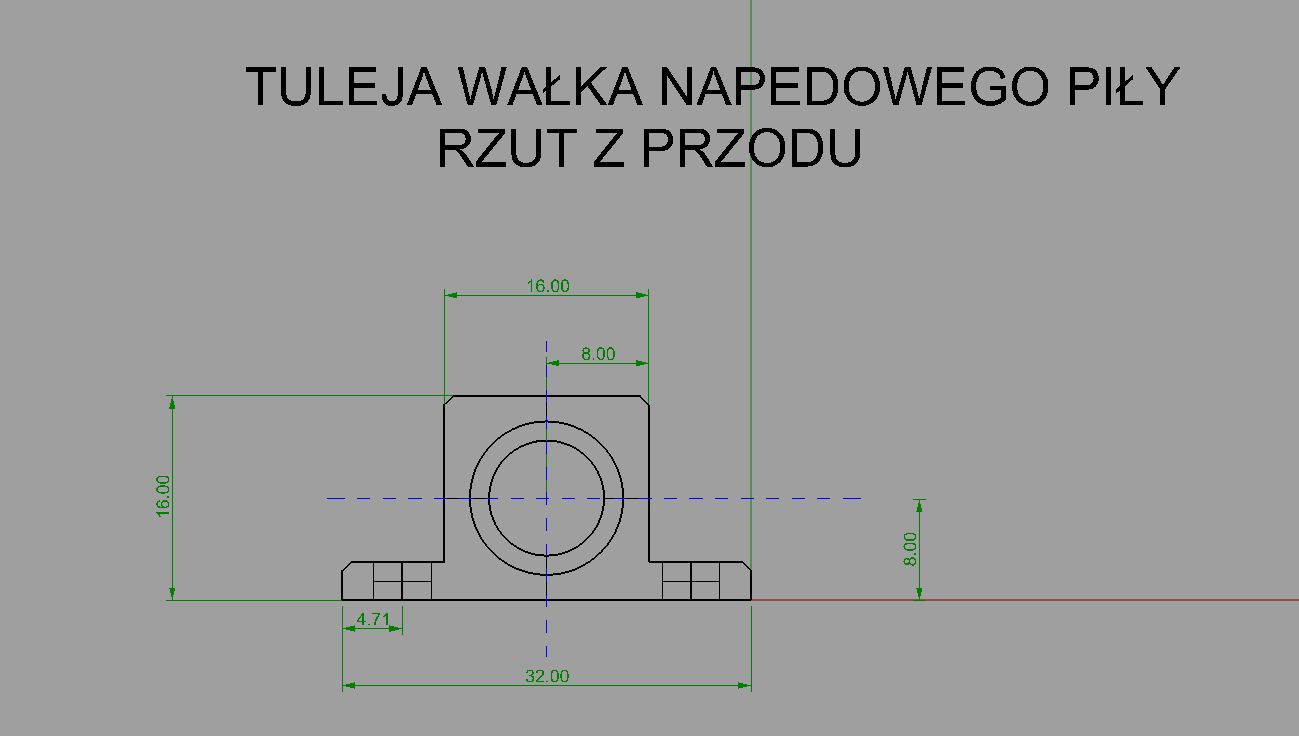

Witam wszystkich w tym dziale.
Usiłuję zbudować sobie małą, modelarską piłę tarczową. Opracowałem konstrukcję.Wykonałem odpowiednie rysunki i zgromadziłem wszystkie potrzebne elementy. Gdy zabrałem się za wykonanie,to nadziałem się zaraz na barierę, jak na razie , nie do przskoczenia. Jednym z podstawowych elementów piły jest wałek, na którym osadzona jest tarcza piły i kółko paskowe silnika oraz tuleja, w której osadzone są łożyska wałka. NIe mogę znaleźć nikogo kto chciałby mi te elementy wytoczyć. Wszyscy zainteresowani twierdzą,że te elementy są za małe do ich maszyn. Objechałem wszystkie znane mi warsztaty tokarskie i Kicha. Zwracam się zatem do forumowych kolegów Czy ktoś zna kogoś kto mógłby mi to wytoczyć?
Poniżej przedstawiam rysunki:
Józek.
Komentarz: Podstawowe wymiary wałka w[mm]
WAŁEK NAPĘDOWY PIŁY 1.jpg [ 19.22 KiB | Przeglądane 7660 razy ]
Komentarz: opis wałka
WAŁEK NAPĘDOWY PIŁY 01..JPG [ 46.08 KiB | Przeglądane 7660 razy ]
Komentarz: Wymiary tulei wałka w rzucie z góry
TULEJA WAŁKA NAPĘDOWEGO 01..JPG [ 51.54 KiB | Przeglądane 7660 razy ]
Komentarz: Wymiary tulei w rzucie z przodu
TULEJA WAŁKA NAPĘDOWEGO 02..JPG [ 58.1 KiB | Przeglądane 7660 razy ]
Komentarz: Widok 3d tulei wałka
TULEJA WAŁKA NAPĘDOWEGO 03..JPG [ 53.07 KiB | Przeglądane 7660 razy ]
WAŁEK NAPĘDOWY PIŁY 03.jpg [ 13.29 KiB | Przeglądane 7660 razy ]

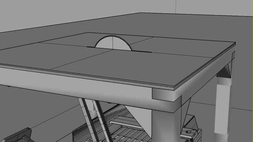

Przejrzałem linki Jarka i Krzysztofa. Musze przyznać, że daliście mi Panowie do myślenia. Mam podobną szlifierkę i podobnie zaadoptowaną aczkolwiek nie do końca i tu jest pole do działania.Mam również pozytywne doświadczenia jeśli chodzi o zastosowanie frezu tarczowego. Moja planowana i niedokończona piła modelarska również miałaby być wyposażona w taki frez tylko mniejszy bo o średnicy 50mm. Ideą moją w tej pile jest to, aby stolik roboczy był jak najbliżej ośi tarczy. Aby relacja materiał cięty - ostrze była zbliżona do tego jak jest w pile taśmowej ale jednocześnie była pzbawiona jej wady tzn. skłonności do skręcania ostrza tnącego. Zamieszczam widoczki 3d poniżej.
Józek.
piła 1 3d.JPG [ 23.39 KiB | Przeglądane 7563 razy ]
piła2.3d.JPG [ 24.48 KiB | Przeglądane 7563 razy ]
piła3.3d.JPG [ 28.92 KiB | Przeglądane 7563 razy ]
Józek
