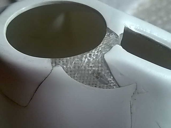

Ja brakujący element w mordce extrima wylaminowałem ... CA, dodatkowo na pęknięcia od strony wewnętrznej również poszedł CA + mata szklana. Warunkiem jest użycie przyspieszacza.
20110920377.jpg [ 35.63 KiB | Przeglądane 3638 razy ]
