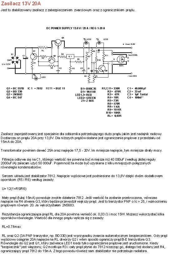

witam,
czasami zachodzi konieczność uzycia zródła napięcia 13,8V o większej wydajności prądowej lub uzyskanie żródła stałoprądowego. W załączniku opis takiego prostownika
z zabezpieczeniem przeciwzwarciowym,z możliwością nastawienia prądu ładowania i sygnalizacją stanu prostownika.

Kiedyś sam robiłem podobne do zasilania nadajników radiowych .
Jednak dziś to ekonomicznie nieuzasadnione . 400- 500 Watowy transformator jest już potwornie ciężki i tak samo potwornie drogi ;)
O wiele taniej wychodzi kupno gotowca impulsowego . Większości modelarzy wystarczy zasilacz od konsoli x-box. Nowy na alledrogo mozna zakupić teraz za jakieś 40-50 zł . Jedyne co trzeba zrobić to obciąć wtyczkę i zewrzeć dwa przewody .
