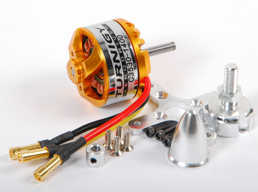

Czy ten silnik ma mocowanie tylko z "tyłu" za pomocą dołączonego krzyżaka? Czy też jest możliwość przykręcenie go bezpośrednio do wręgi z przodu?
HXT3530-1400.jpg [ 33.78 KiB | Przeglądane 9334 razy ]
 Tytuł: Re: Mocowanie 35-30
PostNapisane: czwartek, 3 marca 2011, 20:52
Posty: 335
Wiek: 43
Lokalizacja: Elbląg
ja mam 3530 turbo jet i zamontowałem go przed wręgą w której wcześniej zrobiłem dziurę na wał, a śmigło na aluminiowej piaście z gwintem przykręcone do obudowy na 4szt imbusa
silnik przykręcony do krzyżaka a krzyżak do wręgi.
PostNapisane: czwartek, 3 marca 2011, 20:59
Przy odwrotnym mocowaniu ( wałem do środka modelu) warto przemyśleć jak zabezpieczyć się przed wędrówką pakietu w kierunku wału przy ewentualnym krecie. Piszę o tym bo kiedyś nie pomyślałem ...
PostNapisane: czwartek, 3 marca 2011, 21:02
Posty: 430
zamiast przykręcać krzyżak przykręć wręgę no i jeszcze musisz mieć odpowiedni propsaver na wał bo hk takowego nie daje w komplecie
PostNapisane: czwartek, 3 marca 2011, 21:20
Czyli jak dobrze rozumiem wasze odpowiedzi , otwory do mocowania silnika są tylko z tyłu silnika (te widoczne na zdjęciu)

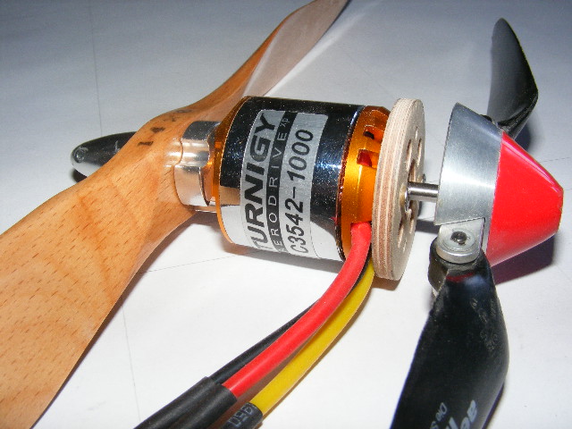

Można tak :
DSCF6464.JPG [ 99.42 KiB | Przeglądane 9239 razy ]
Tomek.

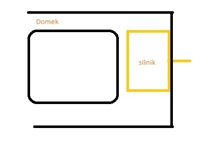

Na poniższym rysunku technicznym :mrgreen: narysowałem jak chciałbym ten silnik zamocować.
Jak zrozumiałem jest to mocowanie "przed wręgą".
mocowanie.jpg [ 13.31 KiB | Przeglądane 9234 razy ]

PostNapisane: piątek, 4 marca 2011, 11:29
Tomek_W napisał(a):
Można tak :
jeden obraz wart tysiąca słów !
Wszyscy pisali o możliwościach . Ale tak jak chcesz zamocować można bez problemu .
malarz ze mnie żaden ale żołte linie obrazują domek a raczej jego zarys. Oczywiście śmigła od tyłu nie montujesz ;)
PostNapisane: piątek, 4 marca 2011, 11:39
Posty: 939
Nie, to jest mocowanie za wręgą. Najpierw jest wręga, a za nią silnik... :P
Mocowanie przed wręgą jest chyba w tym momencie jasne? Żeby było śmiesznie, to mocowanie przed wręgą jest mocowaniem tylnym :P
