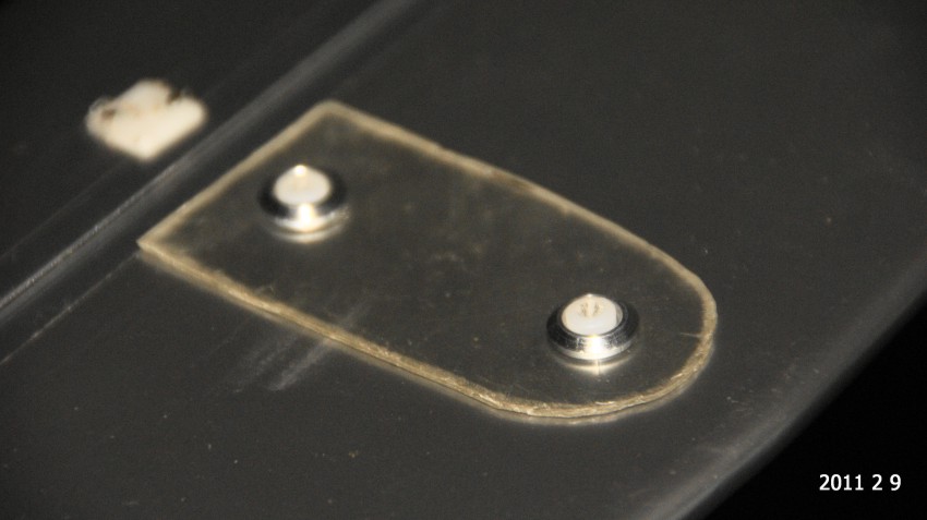

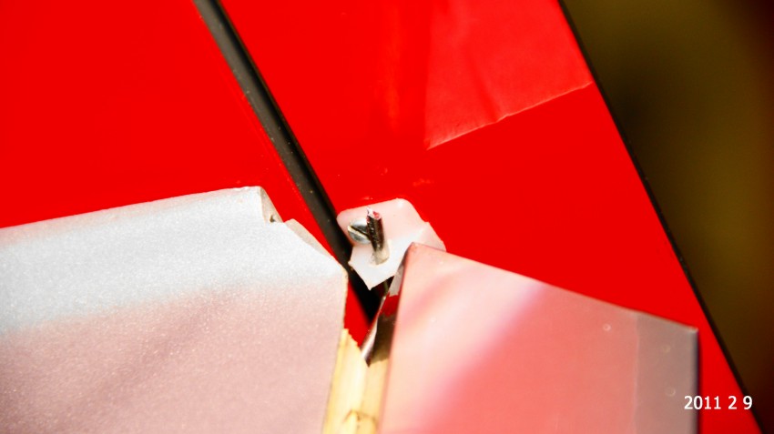

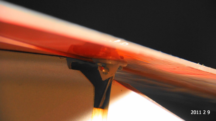

PostNapisane: czwartek, 10 lutego 2011, 16:54
Posty: 7094
Jasne, że są wymagają tylko użycia specjalistycznego sprzętu typu tokarka i frezarka cyfrowa celem ich przygotowania a następnie użycia specjalistycznych, elektronicznych narzędzi do prac prezyzyjnych podczas montażu na lotnisku.
Ale najpierw trzeba zamocować serwo od steru wysokości w dolnej części statecznika pionowego, co jest chyba najtrudniejsze w tej robocie (no trza wyciąć dziurę w stateczniku i tam wkleić serwo). Serwo mocujemy tak aby popychać wychodził tuż przy tylnej krawędzi statecznika pionowego.
Dźwignia-mocownie.JPG [ 56.97 KiB | Przeglądane 6665 razy ]
Dźwignia mocowanie 2.JPG [ 47.69 KiB | Przeglądane 6665 razy ]
I tak to się mocuje od góry statecznika poziomego
Podkładka mocowanie.JPG [ 58.93 KiB | Przeglądane 6664 razy ]

O dzięki. Będe robił statecznik T, ale serwo będzie w kadłubie, a dalej poprowadzony popychacz. Zawsze wydaje mi się, ze w takim modelu przy holowaniu z gumy, jak i w locie są jakieś niesamowte siły. I taki zagiety drut wypadnie z dźwigni. Ale chyba sie myle, jak patrzę na różne rozwiązania.
Pozdrawiam, Paweł

Paweł 5 gram fizyki i około 7 gram mechaniki i po problemie.
Tak jak to pokazałem na zdjęciach mam zrobione w swojej Proximie II (rozp. 2,85m).
Masz 100% racji, że ten popychacz ma tendencje do poruszanie się nie tylko góra-dół (co wymusza ni nim serwo) ale również lewo-prawo. Przesunięcia lewo prawo są graniczone wewnętrzną szerokością statecznika pionowego, wewnątrz ktrórego porusza się popychacz. Ponieważ popychacz zamocowany jest prawie w osi symertii statecznika i zaczepiony na dźwidni steru kierunku nie ma możliwości przesunięcia się w lewo, bo blokuje go ów dźwignia (to białe z dziurką na tym czerwonym). wewnętrzna szerokość statecznika pionowego wynosi 10mm, czyli w prawo owy popychacz ma możliwość przesunięcia się o... Brawo zaczynasz kumać, o 5mm. Zagięcie popychacza, które jest zaczepiane o dźwignię steru wysokości ma 8mm, czyli... No super, kumasz coraz bardziej. Nawet jak popychacz przesunie się maksymalnie w prawo to jeszcze zostanie 3mm popychacza w dźwigni. Jakbyś nie kombinował nie wyczepi się bez uszkodzenia stateczników.
Jeżeli chodzi o twój pomysł z wygiętym bowdenem pociągniętym od kabiny, przez cały kadłub i statecznik pionowy, to wiedz, że bowden taki musi być dobrzxe usztywniony a każde zagięcie bowdena wymaga od serwa trochę więcej siły aby nim poruszyć. Jak nie chcesz się bawić w takie rozwiązanie jakie przedstawiłem zobacz jak jest to rozwiązane w modelu Ventus z CM Pro. Zdecydowanie lepsze jak bowden.

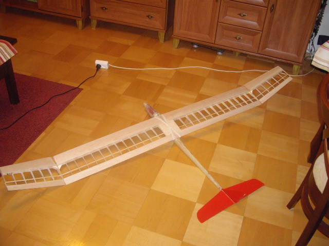

Mam jeszce usterzenie, już oklejone, niestety nierozbieralne, ale czy wymiarami będzie ok? Podaje wymiary stat. poziomego: rozpiętość 45cm, ciąciwa na srodku 10,5cm, cięciwa na końcu 6cm, Ster rozpiętość 45cm, a długosc 4cm. Statecznik pionowy to ścięty trapez, i ma wymiary: wysokość 12cm, cięciwa przy podstawie 12cm, i na górze 3cm, a ster ma wysokość 12cm, cięciwę na dole 8cm, i na górze 8cm. Będą sie nadawały, czy sa za małe ?
Pozdrawiam, Paweł

Skrzydło ma rozpiętość 2000mm, i cięciwę 220mm. Odległosć od spływu, do początku usterzenia wynosi 440mm.

Wznios jak narazie tylko uszy ok 25* na stronę, ale być może zrobie nowy łacznik i zrobie kilka stopni na centro. Lotek nie będzie.
Model wygląda tak, z tym usterzeniem.
IMGP2132.JPG [ 162.66 KiB | Przeglądane 6525 razy ]
Pozdrawiam, Paweł
