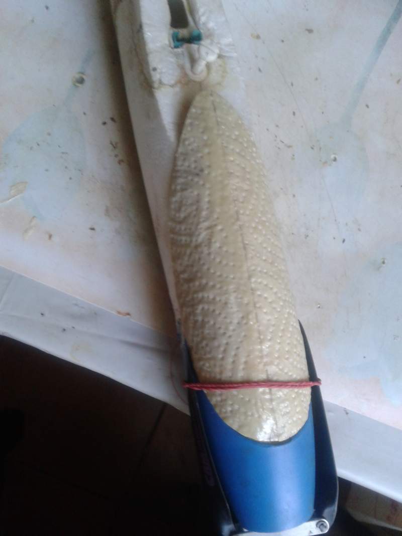

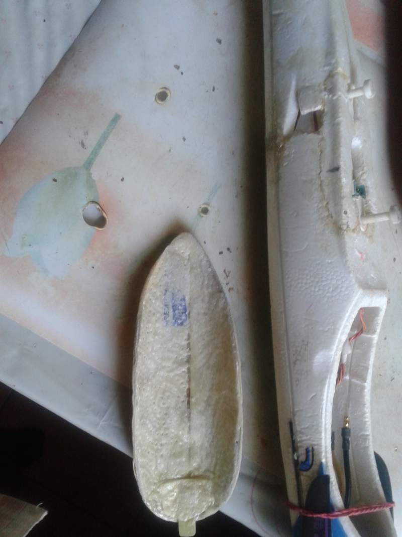

kiedyś kolega zestrzelił mi kabinkę w blizzardzie i ... no latałem bez ale jakąś głupio to było . A że pożyczyłem kabinkę od kolegi, opyprałem gipsem i zrobiła się forma ... i leżała .... No ale dorzeczy szukam a tu ani na lekarstwo utwardzacza do żywicy wiec co robić ? no ale leży mi jakiś poliuretan, który kiedyś kupiłem ... opyprałem tą formę jakimś woskiem do karoserii samochodowej jako izolatorem zmieszałem poliuretan i posmarowałem jako wypełnienia użyłem ręcznika papierowego ręcznik pięknie chłonie poliuretan wiec pomyślałem ze może jeszcze warstwę tkaniny szklanej ? no posmarowałem jeszcze raz , tkanina i ręcznik jeszcze raz. Za godzinkę wyjmuje śliczną kabinkę z uroczą fakturą ręcznika papierowego , lekka, sztywną. Troszkę oszlifowałem papierem i pasuje . Jeszcze tylko mocowania i można latać

mam nową komórkę to zrobiłem foty , żeby nie było ze nie zrobiłem
kabinki
