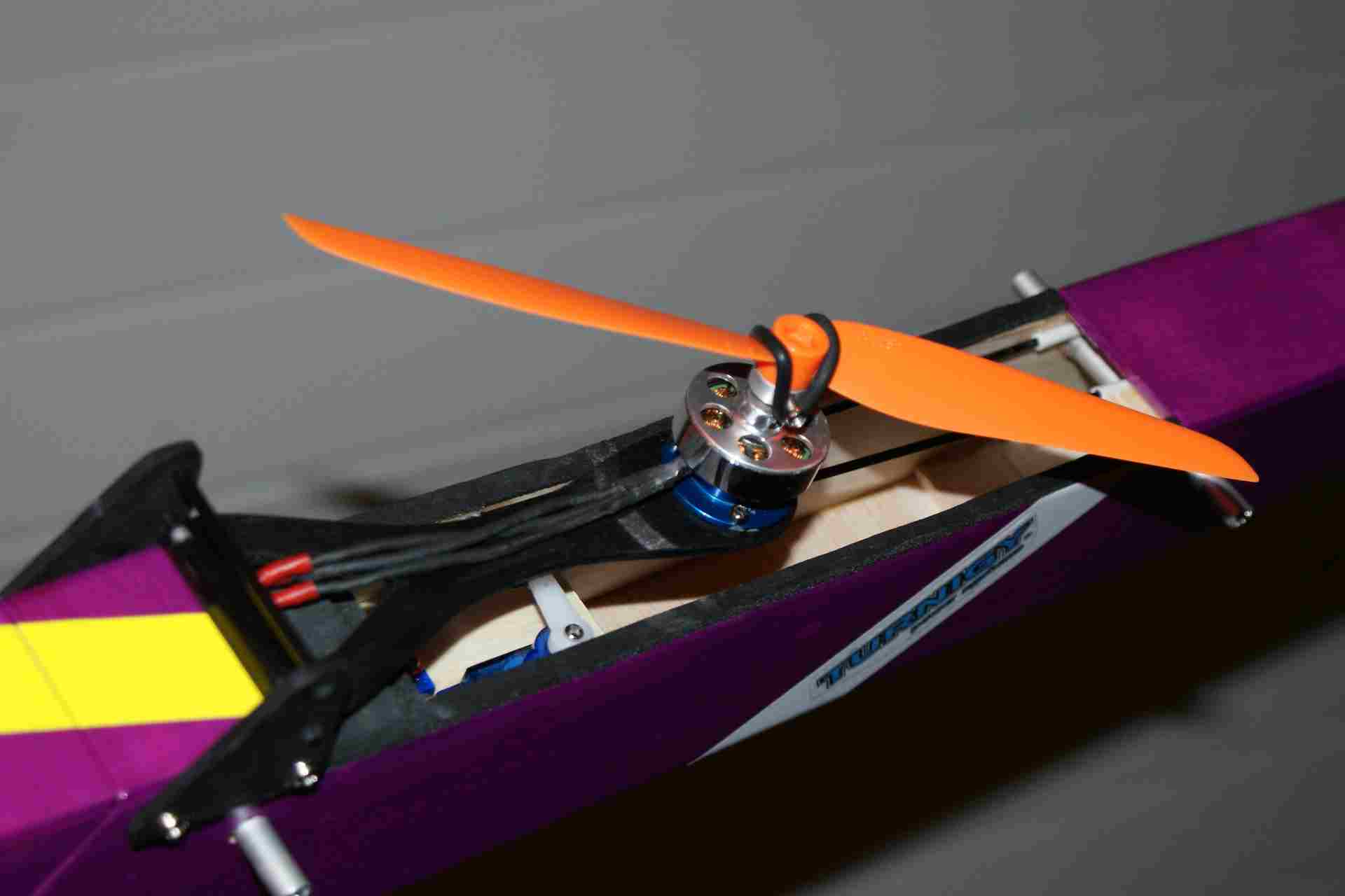

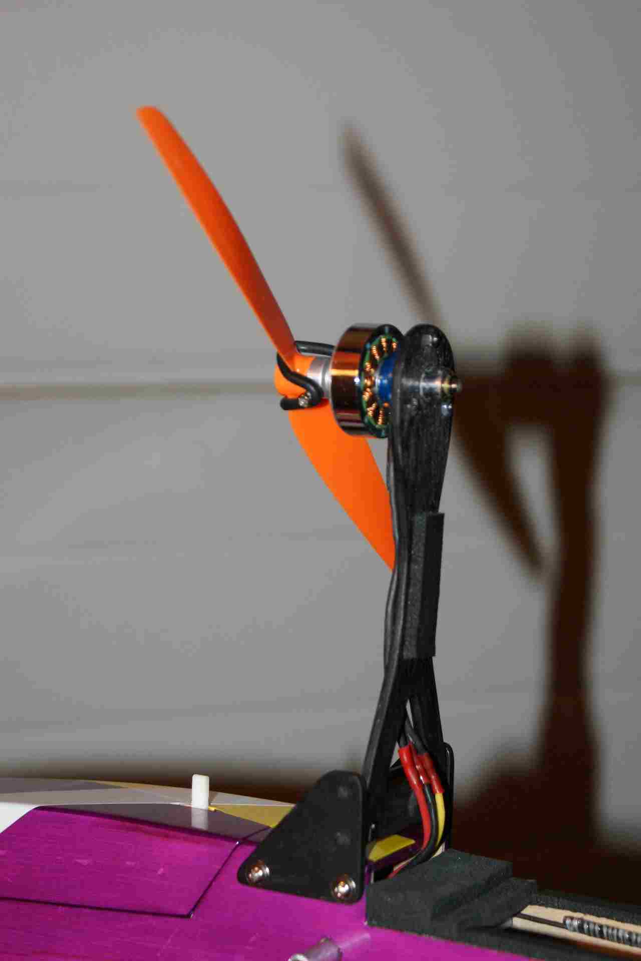

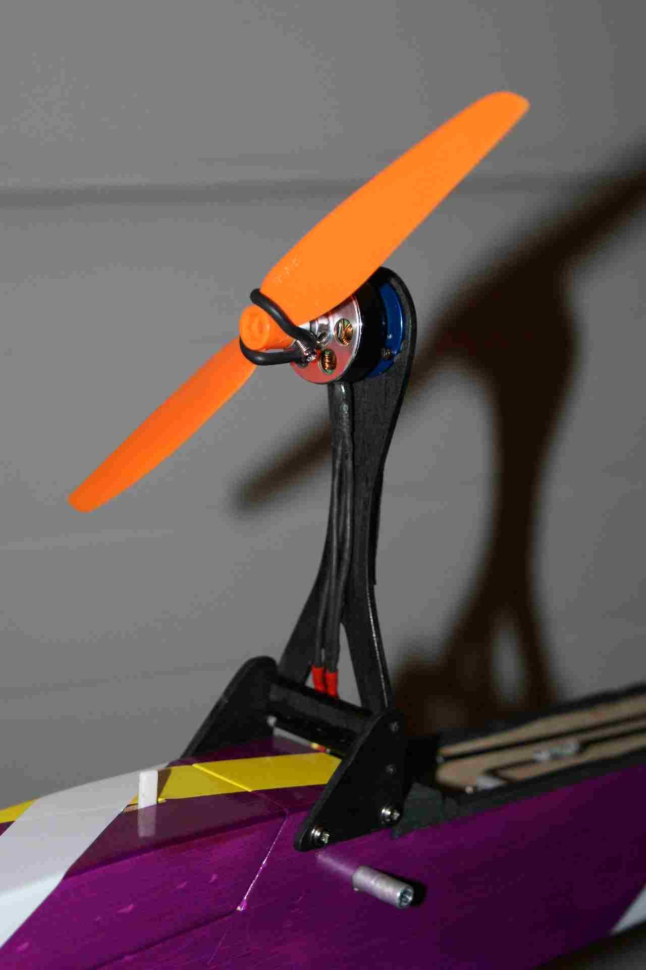

Zrobiłem z synem taki prosty szybowczyk, coby miał czym latać po Easy Starze, który już następnej zimy nie dotrzyma. Nie chciałem żeby orał śmigłem po ziemii, więc wymyśliłem mu wieżyczkę. Trzy główne elementy powstały ze sklejki 3mm pomalowanej markerem, reszta to 2 patyczki węglowe i 4 śrubki - banał. Jako napęd posłużył mi pierwszy 3-fazowiec jaki w życiu kupiłem - nie znam jego parametrów. Wieżyczka sama "wstaje" i "kładzie się" dzięki siłom ciągu i oporu. Model waży 700g, ma jakieś 1,8 -2m rozpiętości. Co za tym idzie do szybkich nie należy. Powiedziałbym, że to najbardziej mulasty - majestatyczny ptoszek jakiego zrobiłem - idealny do nauki dla syna i do relaksu lotach akrobacyjnych dla mnie. Silnik na tym śmigiełku ma mały ciąg, ale po zmiksowaniu z wysokością (brak skłonu) i z kierunkiem (brak wykłonu) dodanie gazu skutkuje majestatycznym wznoszeniem. Po złożeniu wieżyczki opór jest minimalny i nawet gdy śmigło ustawi się w poprzek kadłuba, to nie odczuwam różnicy w doskonałości. Pewnie w szybszym modelu byłoby to bardziej niekorzystne.

Jesteś wielki .
Wygrałem kiedyś model na zawodach w rosji który miał identycznie rozwiązany napęd .
To się nigdy nie psuło , działało zawsze idealnie ale napędem był silnik "600 BB"- wtedy szał bo na łozyskach .Oczywiście szczotkowy
Aż dziwne ze to proste rozwiązanie napędu się nie upowszechniło
