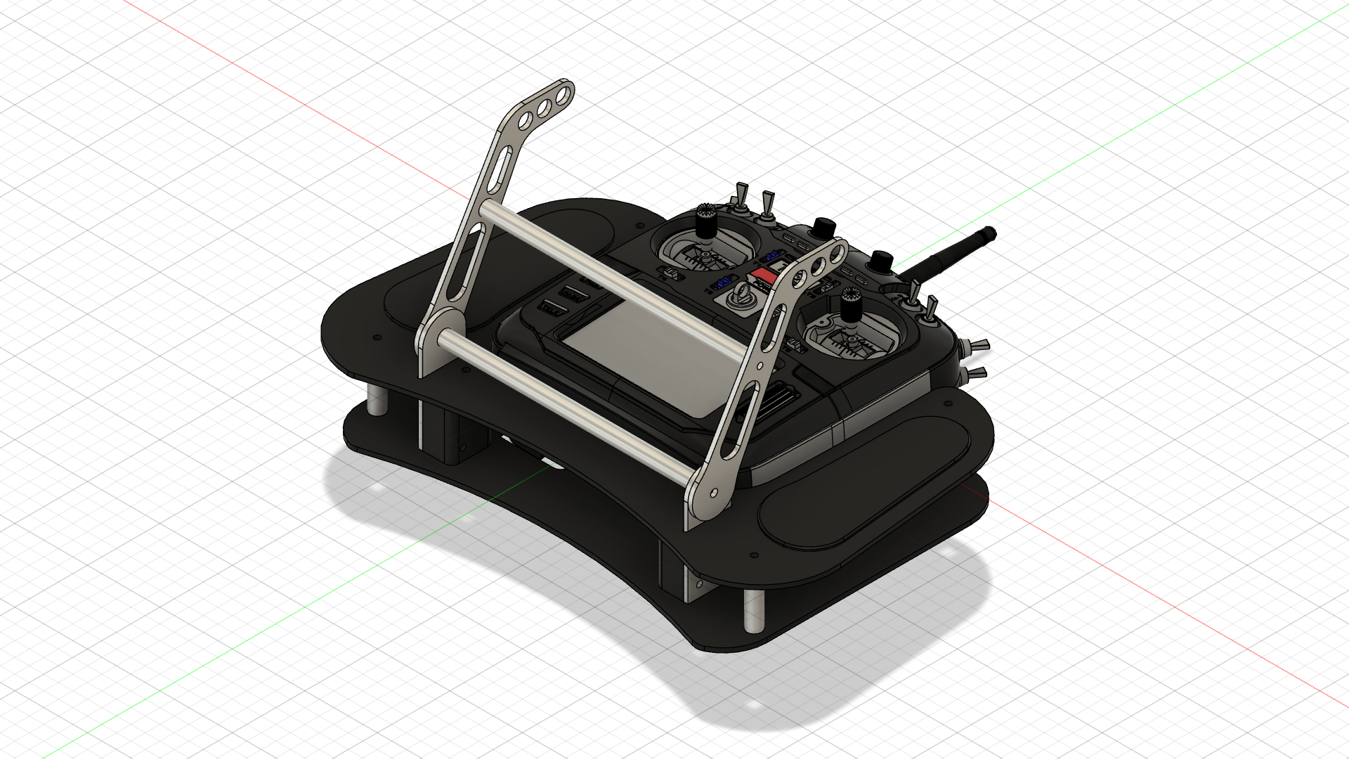

PROJEKT:
Pulpit_RC - 2.png [ 369.34 KiB | Przeglądane 5709 razy ]
Pulpit_RC v53.png [ 694.97 KiB | Przeglądane 5709 razy ]

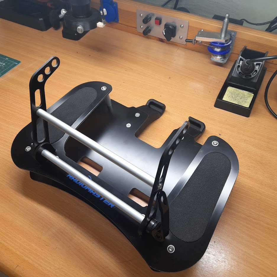

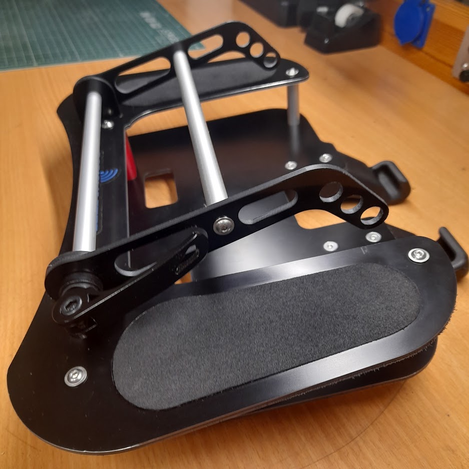

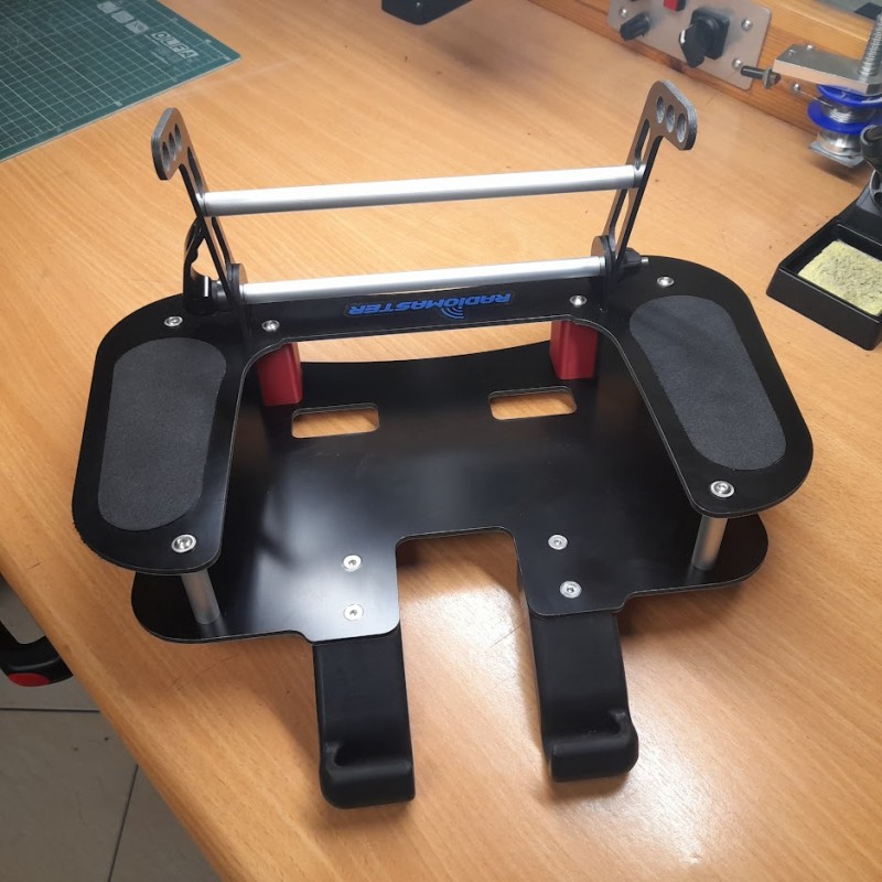

WYKONANIE:
20231203_152137.jpg [ 141.13 KiB | Przeglądane 5709 razy ]
20231203_152146.jpg [ 148.25 KiB | Przeglądane 5709 razy ]
20231203_152201.jpg [ 142.59 KiB | Przeglądane 5709 razy ]
20231203_152222.jpg [ 115.99 KiB | Przeglądane 5709 razy ]

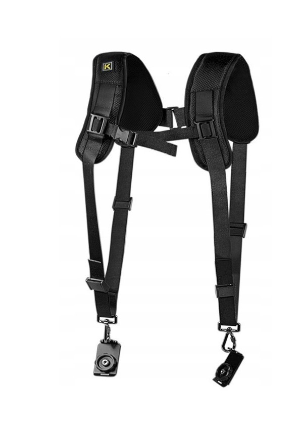

I teraz szelki, oryginalne do pulpitów RC są piekielnie drogie, w poszukiwaniach w sieci wpadłem na szelki fotograficzne na dwa aparaty reporterskie za całe 48 zł :shock: , oczywiście wymagały niewielkich przeróbek tzn: wywaleniu dwóch elementów metalowych do montażu aparatu oraz skróceniu za długich taśm, dodatkowo wyciąłem element który pozwolił ładnie skrzyżować taśmy na plecach.
Pozostałe elementy szelek typu karabińczyki i plastikowe klamerki zostały wykorzystane.
Szelki - 1.jpg [ 107.71 KiB | Przeglądane 5709 razy ]
Szelki - 2.jpg [ 46.13 KiB | Przeglądane 5709 razy ]

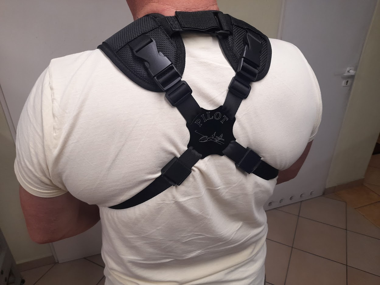

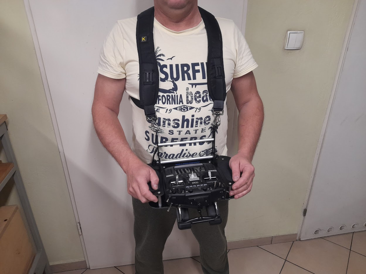

I prezentacja całości:
20231203_152536.jpg [ 136.42 KiB | Przeglądane 5709 razy ]
20231203_152604.jpg [ 132.8 KiB | Przeglądane 5709 razy ]
