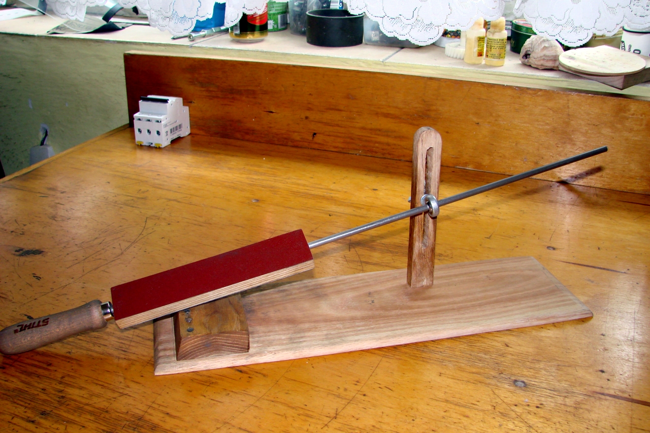

Ciągle mam tępe noże i byle jak ostrzone na szlifierce, to sobie coś takiego zrobiłem. Jest to druga wersja ostrzałki, prototyp był na papier ścierny, ta ma cztery kamienie, prawie takie jak w zegarku "wostok" :mrgreen:
DSC_5590.JPG [ 531.29 KiB | Przeglądane 15699 razy ]
DSC_5591.JPG [ 494.15 KiB | Przeglądane 15699 razy ]
DSC_5592.JPG [ 495.7 KiB | Przeglądane 15699 razy ]

Jak pisałem zrobiony był prototyp, działał, ale no właśnie ... tak to wyglądało, więc pora była na wersję pro.
DSC00004.jpg [ 859.19 KiB | Przeglądane 15600 razy ]
DSC00006.jpg [ 914.51 KiB | Przeglądane 15600 razy ]
Mocowanie noża było na magnesy neodymowe i słabo to trzymało.
Czy sam wszystko zrobiłem, oczywiście że nie, niektóre rzeczy musiałem kupić.
Pręt nierdzewny, deskę pozyskać, czy kilka nakrętek kupić i najważniejsze kamienie też kupiłem :lol:
Głównym elementem jest końcówka cięgna, na bazie tego oparta jest dalsza konstrukcja.

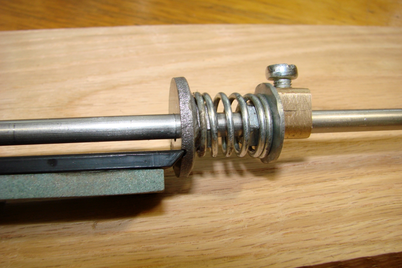

Regulacja kąta ostrzenia noża z blokadą nakrętką motylkową, ślepa nakrętka jest dla ozdoby.

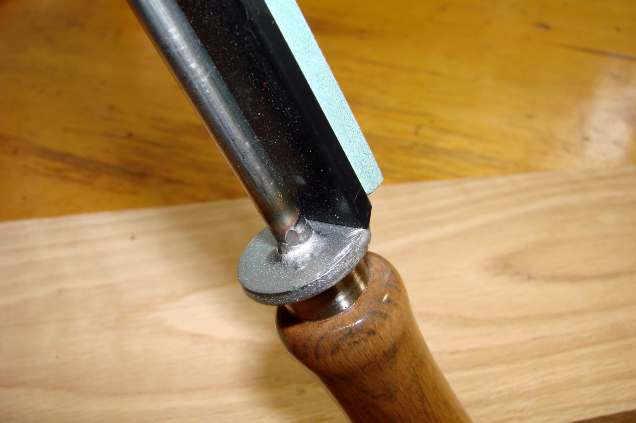

Mocowanie noża.

Szczegół mocowania kamienia.

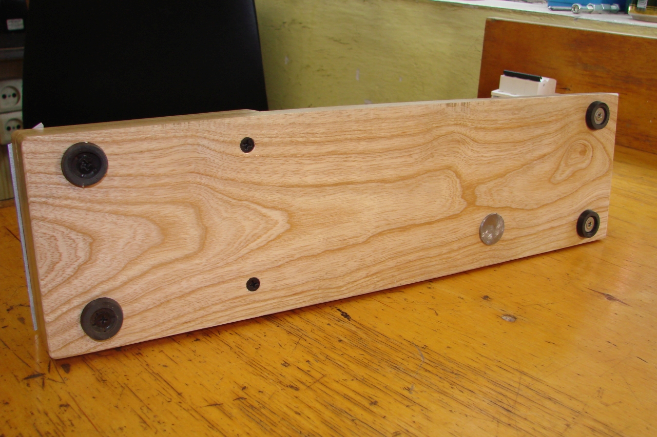

Pod spodem są jeszcze stopki gumowe, to akurat znalazłem w przydasiach, jak i kilka innych rzeczy.

Test będzie za jakiś czas, bo mam tylko dwa noże które jeszcze nadają się do ostrzenia tą ostrzałką.
Co do kosztów to nie wiem, pewnie połowę chińskiej.
