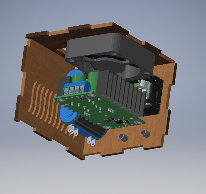

Po kilku chwilach w programie Autodesk Inventor powstało coś takiego:

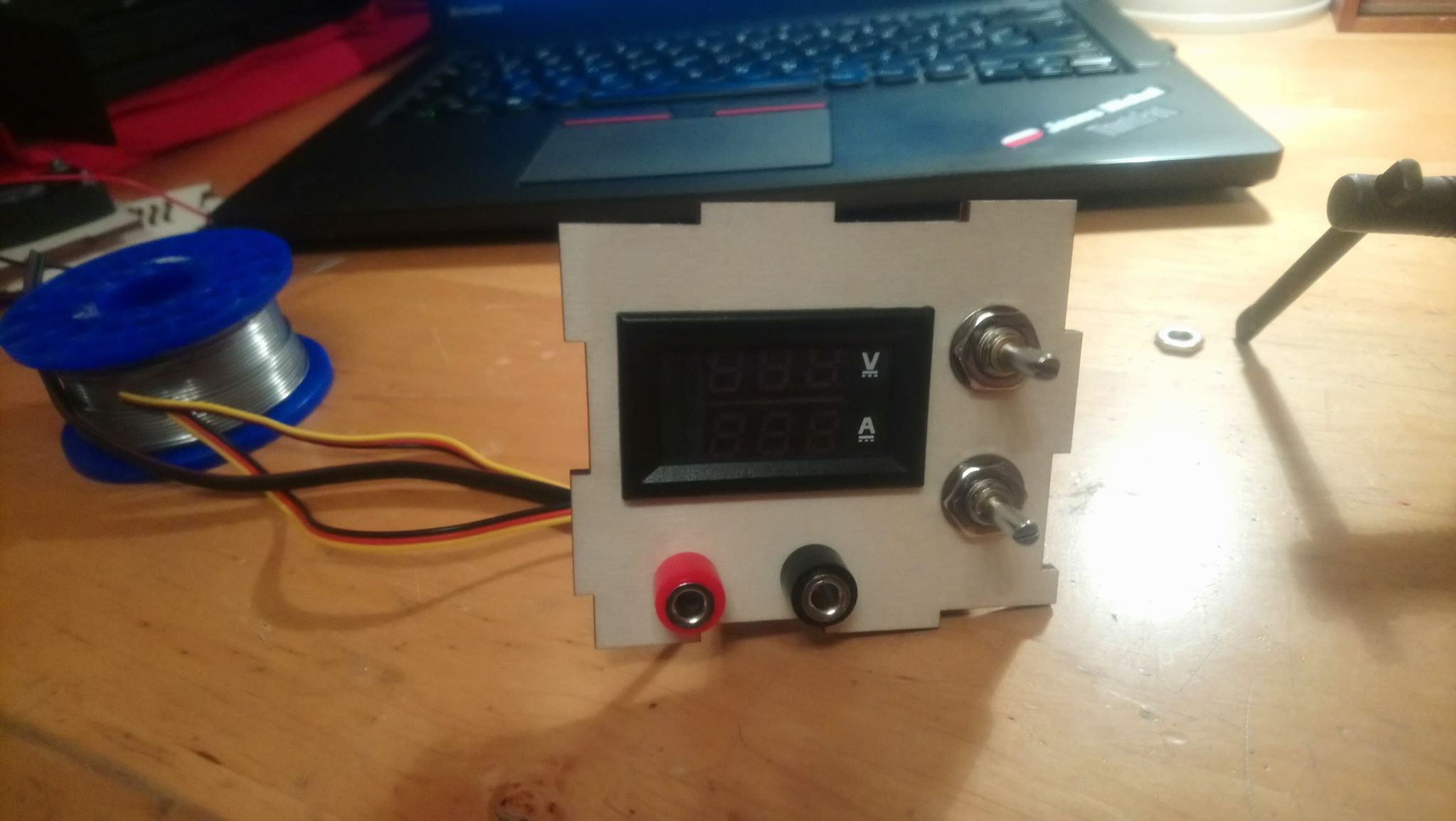

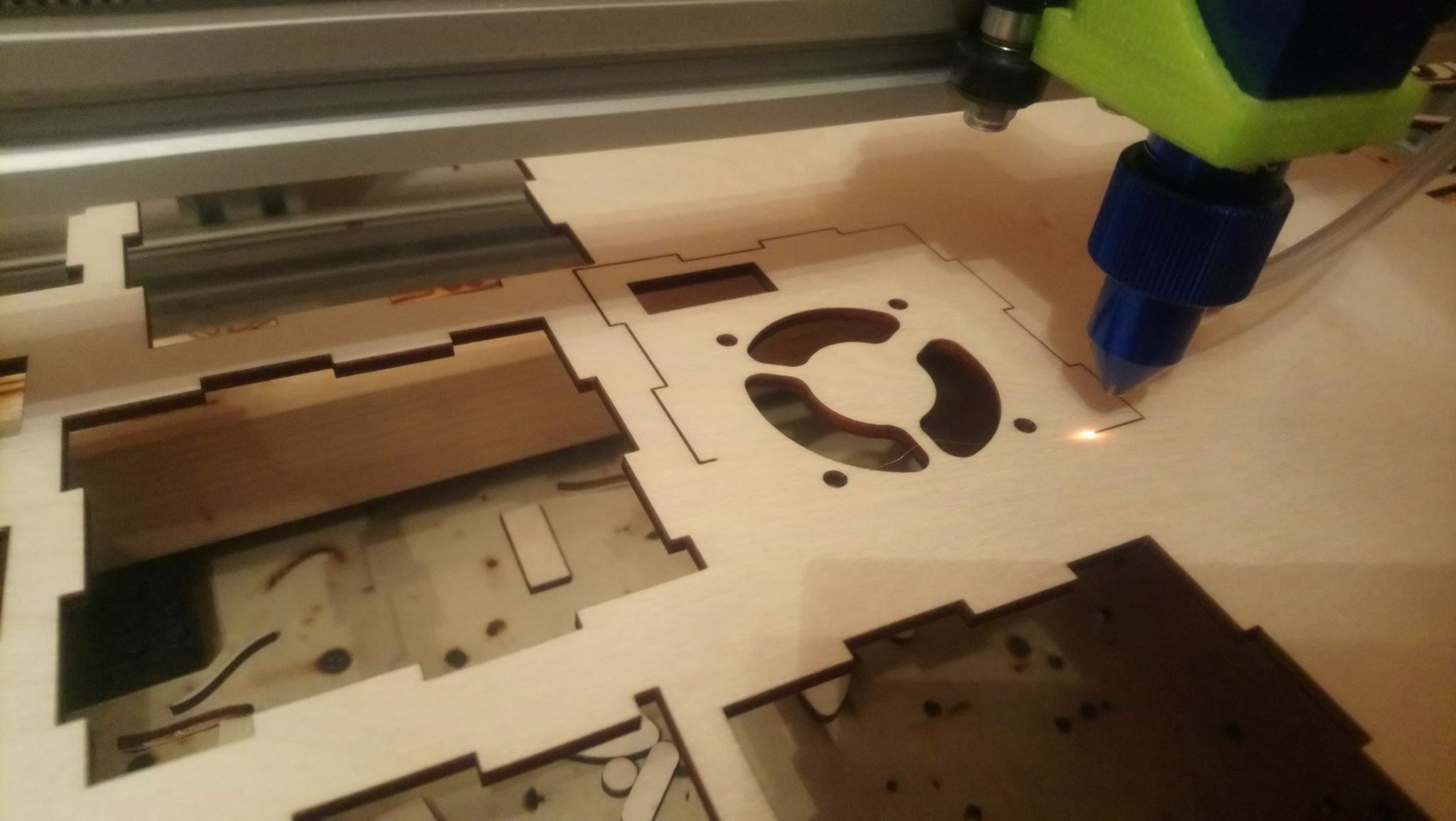

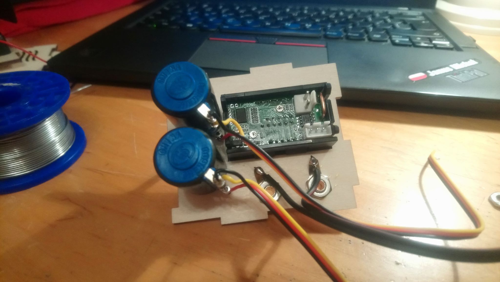

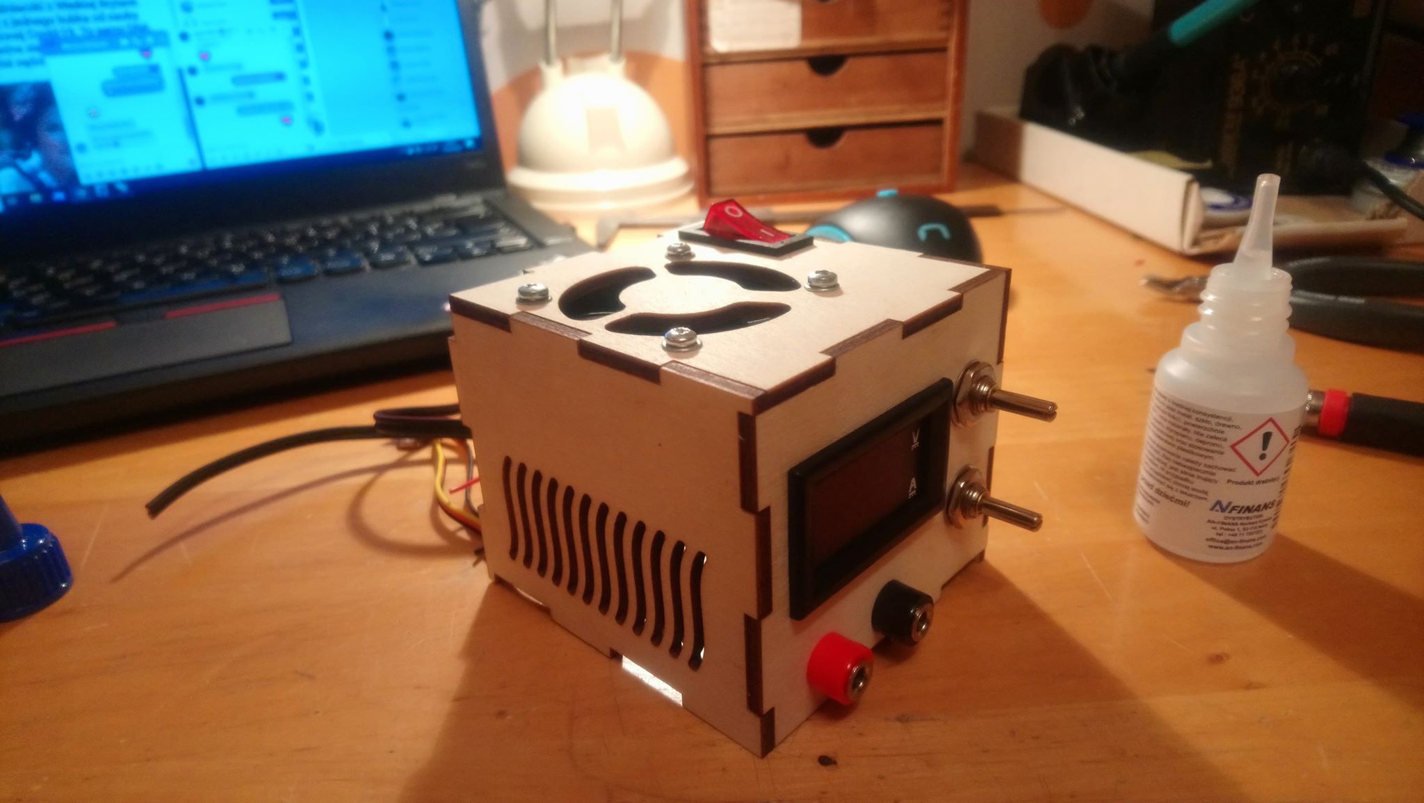

Ciąg dalszy prac obejmował wycięcie pierwszych elementów na laserze i dopasowanie ich z zakupionymi już elementami.
