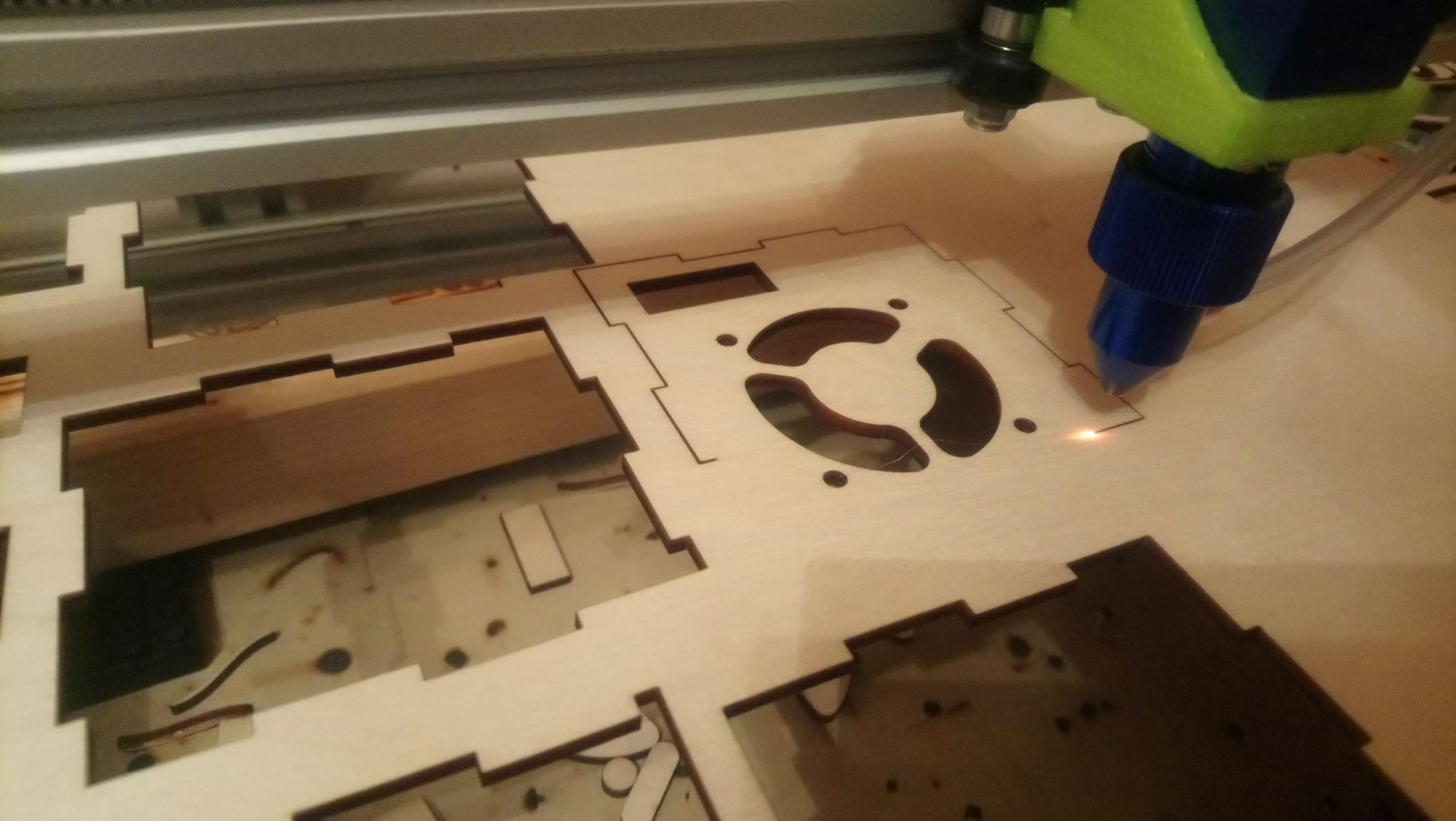

Ciąg dalszy prac obejmował wycięcie pierwszych elementów na laserze i dopasowanie ich z zakupionymi już elementami.
