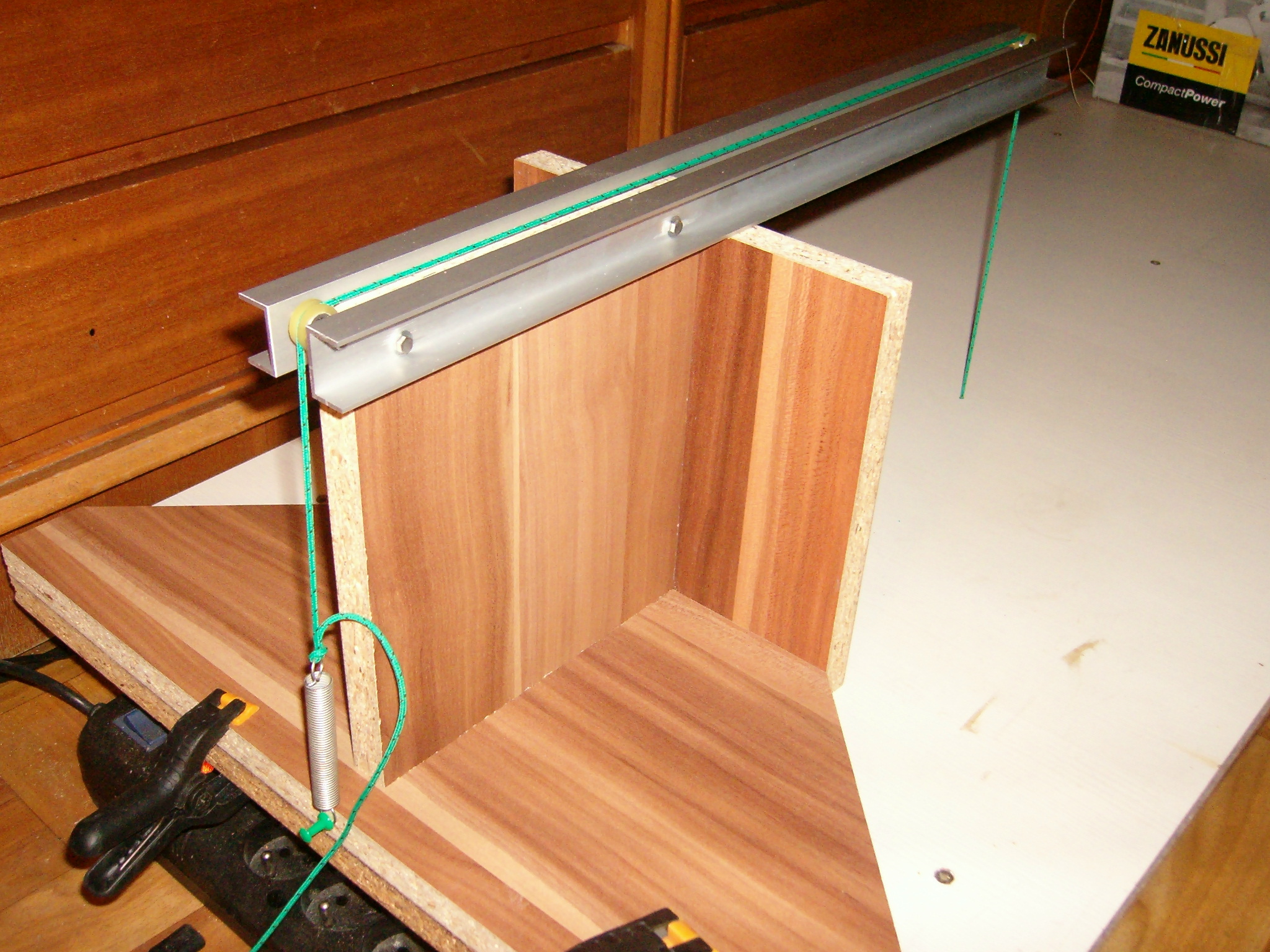

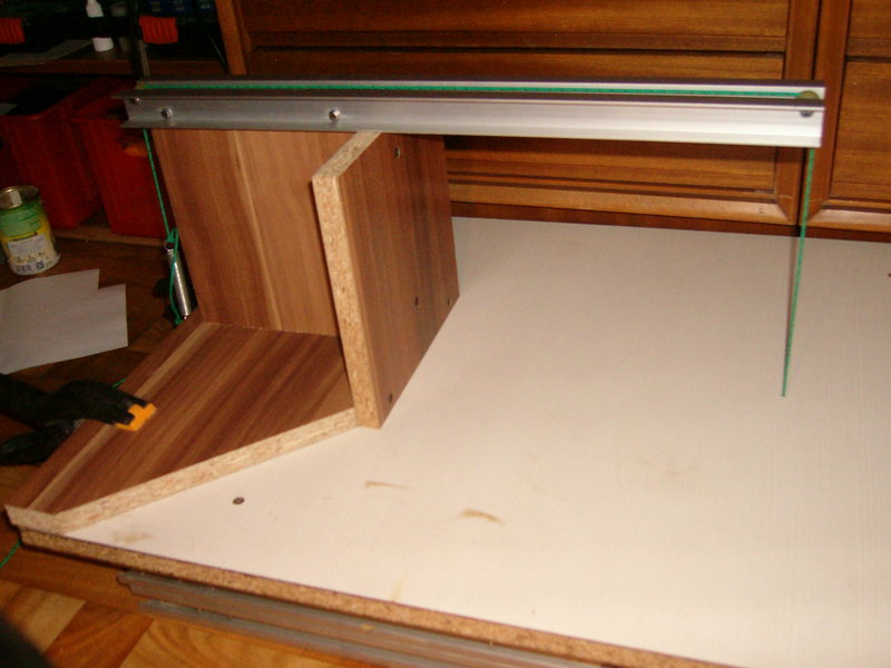

Odsłona I - piłka do styro:
1.JPG [ 949.45 KiB | Przeglądane 6231 razy ]
2.JPG [ 951.69 KiB | Przeglądane 6231 razy ]
Na potrzeby fotki drut do cięcia zamieniony na linkę, oraz jeszcze nie założone w blaciku "gniazdo" do mocowania drutu.
