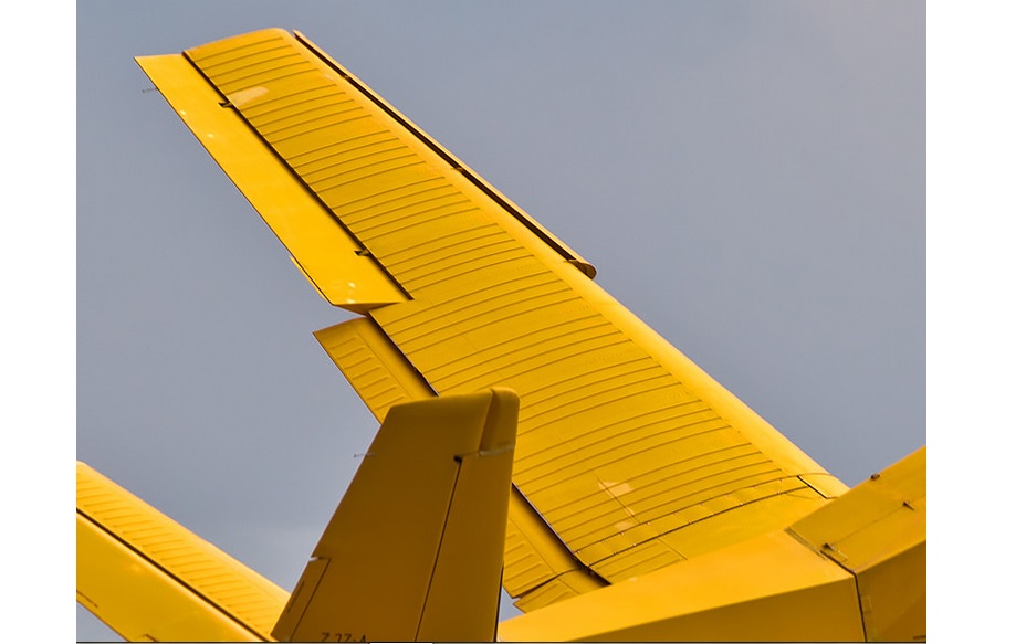

Zlin Z-37 Cmelak (którego makietę buduję, relacja na forum), ma płaty kryte blachą ze wzmacniającymi przetłoczeniami.
Potrzebuję pomysłu na wykonanie trójkątnych listew o wymiarach 1.5x1.5 mm. Próbowałem z kwadratowych litewek, ale efekt był mało zadawalający.
z.jpg [ 96.78 KiB | Przeglądane 1499 razy ]
W sklepie z materiałami do dioram znalazłem takie, ale cena powala.
Jakieś pomysły?

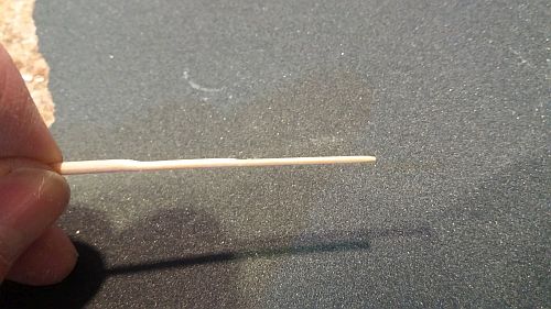

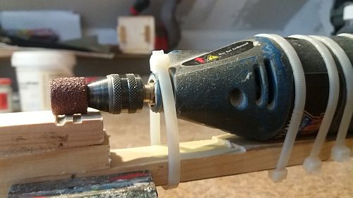

Tą metodą (no może trochę podobną ) wykonałem listwy półokrągłe. Do szlifowania okrągłej listwy użyłem takiego "przyrządu" :
59.jpg [ 41.58 KiB | Przeglądane 1474 razy ]
60.jpg [ 54.55 KiB | Przeglądane 1474 razy ]
Na listwie kwadratowej wyszło to kiepsko (krzywo), ale może przy dokładniej wykonanej prowadnicy zda egzamin.

Kluczem może być to docisk do rowka prowadzącego.

Masz rację, ale problemem jest to, że szlifowanie odbywa się w jednym punkcie i b. szybko pali się tarcza.
Przerobiłem na frez stalowy i próby są zadowalające.

Robert, najlepsze do tego Twojego "przyrządu" będą listwy lipowe.
