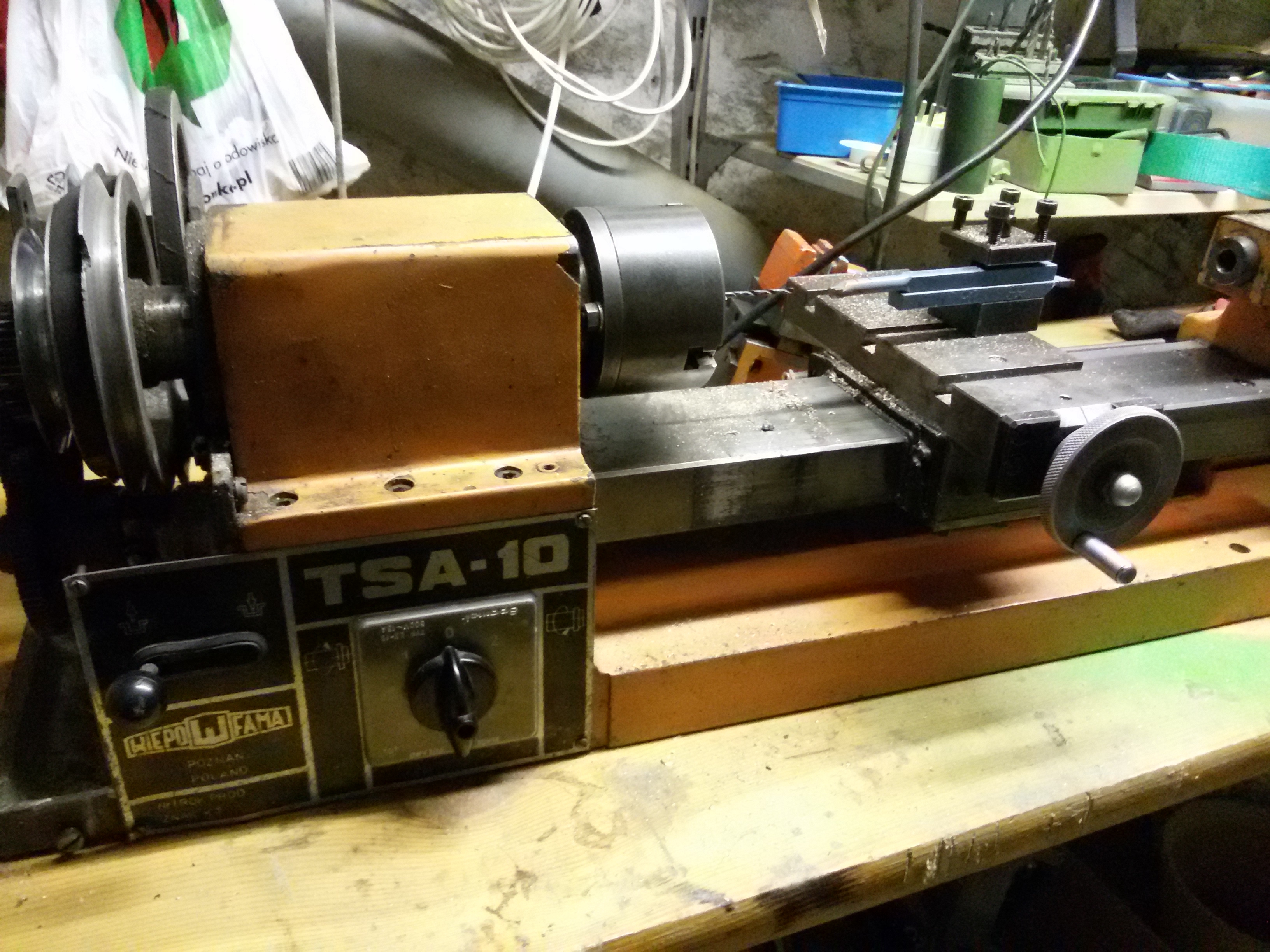

20171015_152823_42841_98678.jpg [ 3.41 MiB | Przeglądane 9734 razy ]
Przyjaciel sprezentował mi taką oto tokarkę. Sprawna, w komplecie koła do posuw, przystawka frezarka.
Jakie noże do tego kupić...
Ma ktoś do niej DTR, jakie posuwu przy pracy ustawiać?
Kurde. Ostatni raz toczyłem w technikum na warsztatach. A mam takie szerokie plany.....

Zamiast korbek "krokowce" załóż..... tak tylko kuszę...

Do podobnej szesnastki jest tutaj: http://metal.palka.name/dtr_tsa_16

Znalazłem. Ale ta 16 jest zupełnie inna.... Dostałem do niej wiaderko kół zębatych.... Żartuje, ale jest ich z dziewięć sztuk. Mam tabele podziałowa, bo jest na obudowie. Ale jeszcze trzeba umieć to przeczytać. Ten losów który mam ustawiony jest zbyt szybko. A mam zamiar cylinder wytaczać...

Potwierdzam. Tsa 16 jest zupełnie inna. Wiem bo mam. Tez miałem prawie 30 lat przerwy w toczeniu.
