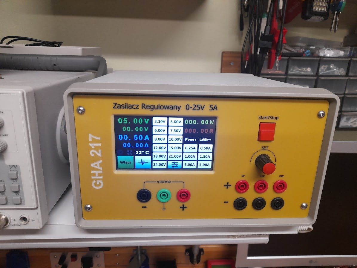

Cześć
Chwaląc się, jestem w trakcie budowy zasilacza z forum Rctrack.pl > https://rctruck.pl/forum/viewtopic.php?f=77&t=4665
Wątek na w/w stronie obserwowałem już od dłuższego czasu, i nie wytrzymałem - buduję ;), prezentowany jest zasilaczem liniowym ze sterowaniem cyfrowym, w tym że sterowanie funkcjami zasilacza odbywa się na ekranie dotykowym - Normalnie miód :opad:
Etap na którym aktualnie jestem to gromadzenie podzespołów i gotowa obudowa zasilacza.

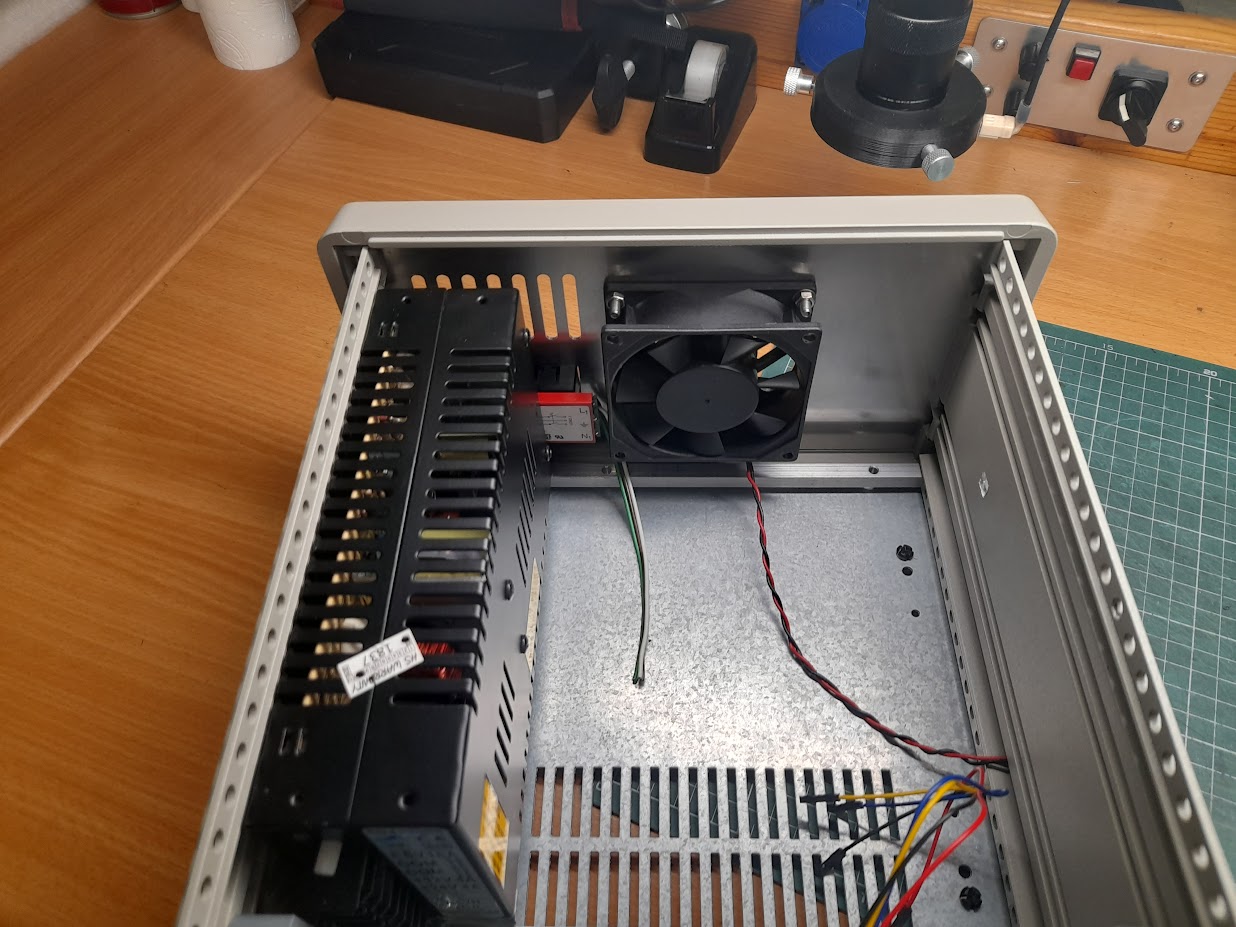

Moja wersja będzie dodatkowo wyposażona w drugi zasilacz nie regulowany z wyjściem 5V, 12V i 24V, do tego celu wykorzystałem zalegający mi na półce zasilacz impulsowy Mean Well MWP-608 który takie napięcia wyjściowe posiada.
Zaletą tego zasilacz impulsowego jest to że posiada zabezpieczenie zwarciowe które odcina napięcie do czasu zaniku zwarcia.
Już posiadam wyświetlacz do którego wgrałem wsad, pierwszy raz miałem do czynienia z takim wyświetlaczem, kontroler sterujący zasilaczem nie bierze udziału w procesie wyświetlania, a tylko wysyła komunikat który ekran ma być wyświetlany, stąd dwa wsady jeden do wyświetlacza, drugi to kontrolera oraz PCB.
Obudowa zasilacza jest marki Schroff kupiona na ebay-u, oferta zamieszczona jako elektronika do recyklingu, przyszła w idealnym stanie z flakami -sprzęt wycofany z magazynów Bundeshwery. Obudowa bardzo dobrej jakości, nowe tej marki są piekielnie drogie, ta kosztowała 87 zł + 90 zł za przesyłkę, podaje dla zainteresowanych link do oferty są jeszcze na stanie https://www.ebay.pl/itm/285446417544. Pozostałe elementy obudowy projektowałem i wycinałem na ploterze i drukowałem.

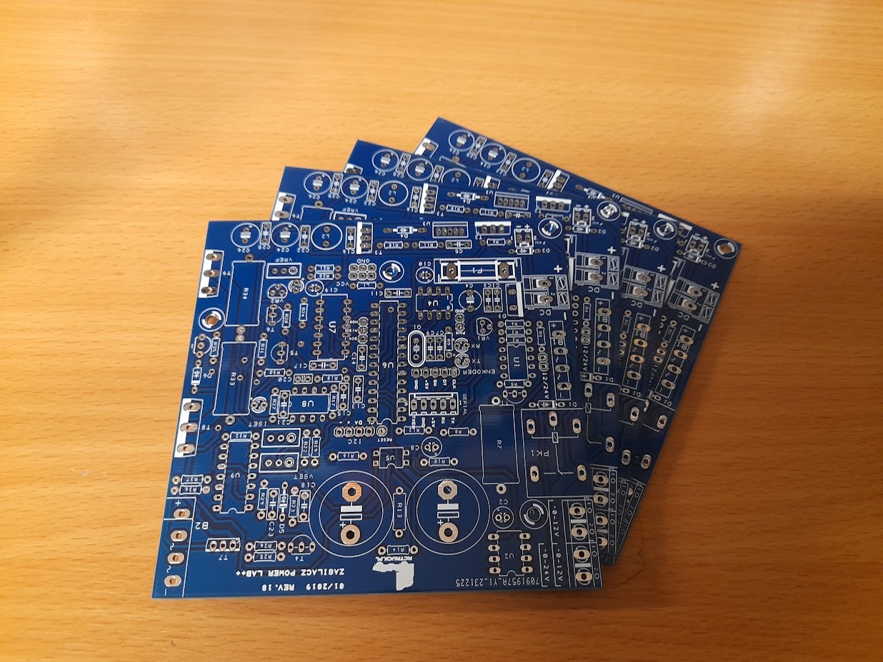

PCB - pliki gerber dostępne na stronie Elektrody link: https://www.elektroda.pl/rtvforum/topic3683301.html gdzie autor również opisał budowę w/w zasilacza, zamówiłem wykonanie w Chinach firma JLCPCB.
Resztę powiedzą załączone zdjęcia.
Informacja dla chętnych na PCB- mam do odsprzedaży 4 szt. płytek które mi pozostały z zamówienia, koszt sztuki bez żadnych z mojej strony dodatkowych narzutów to 12zł + koszty wysyłki lub bez, jeżeli zainteresowany ją sobie opłaci sam np. wysyłka paczkomatem.

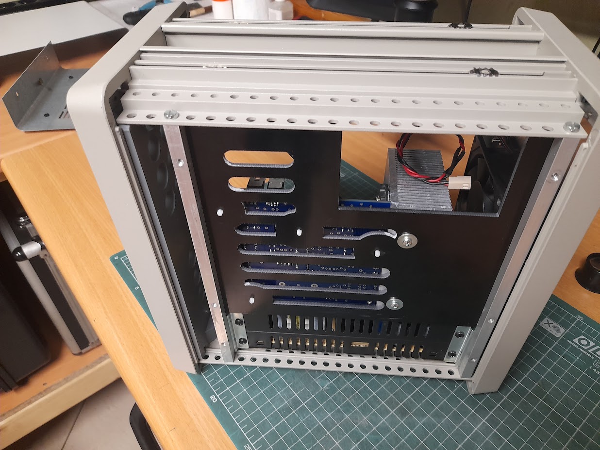

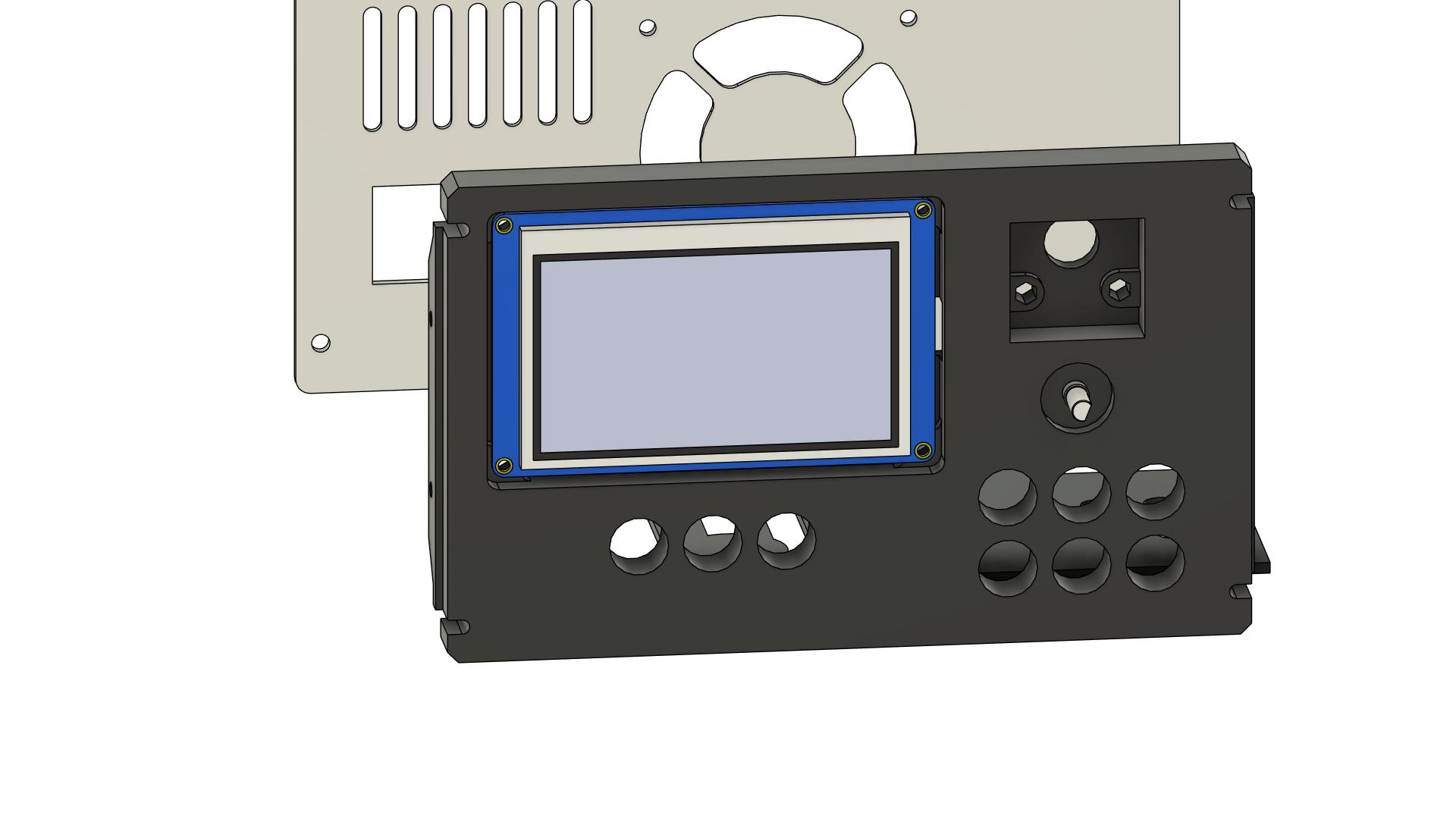

W zasadzie konstrukcja obudowy z elementami montażowymi jest gotowa, większość podzespołów już zamówiłem, pozostał transformator - drogi jest, i tranzystory + układ LM723, to co posiadałem już zostało wlutowane taka drobnica.

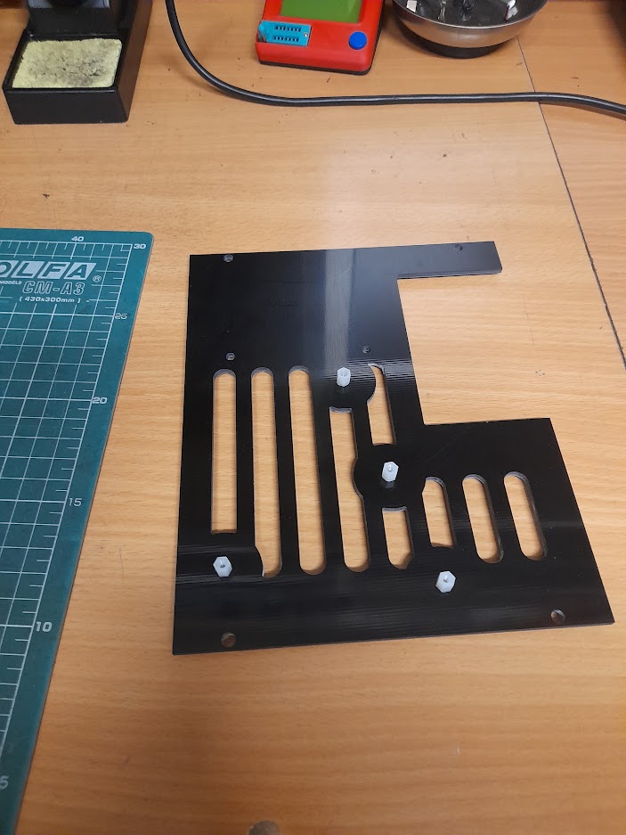

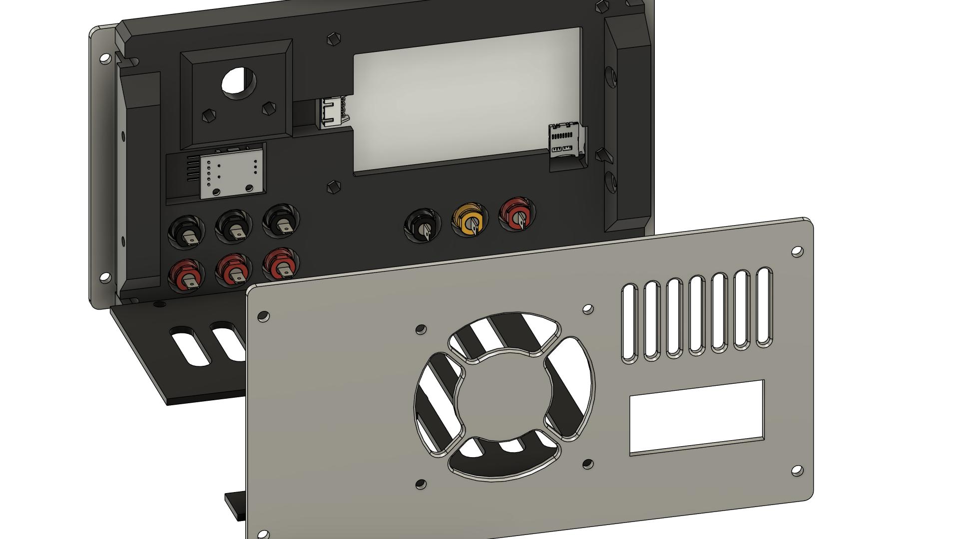

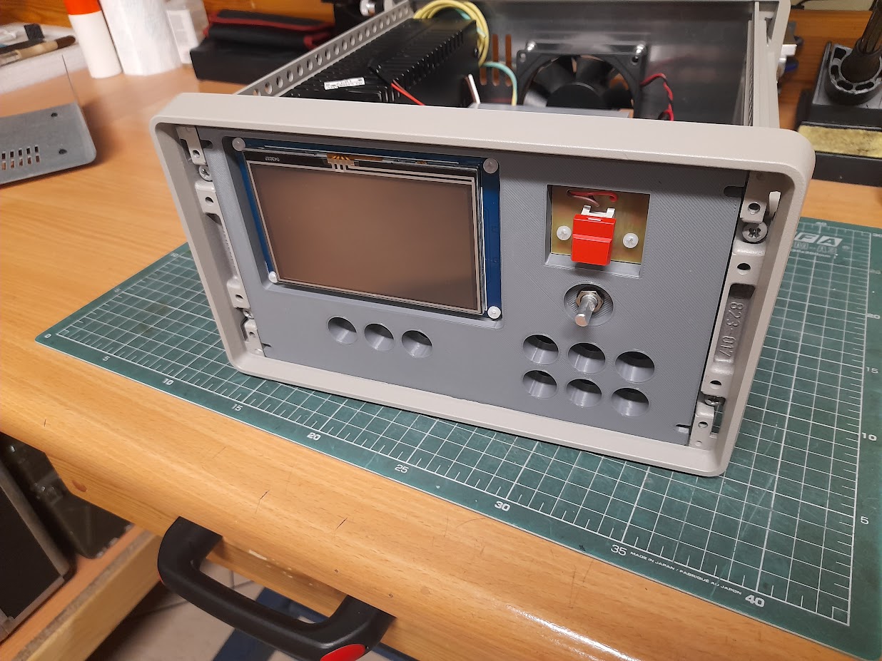

Panel do montażu PCB i radiatora właśnie wyciąłem, celowo taki aby był swobodny przepływ powietrza, ponieważ wentylator ustawiony jest jako wyciągowy.
Screen z generowanej ścieżki cięcia i gotowy element:
Panele-Zasilacz v56 - ścieżka cięcia.jpg [ 312.58 KiB | Przeglądane 9141 razy ]
2.jpg [ 102.14 KiB | Przeglądane 9141 razy ]

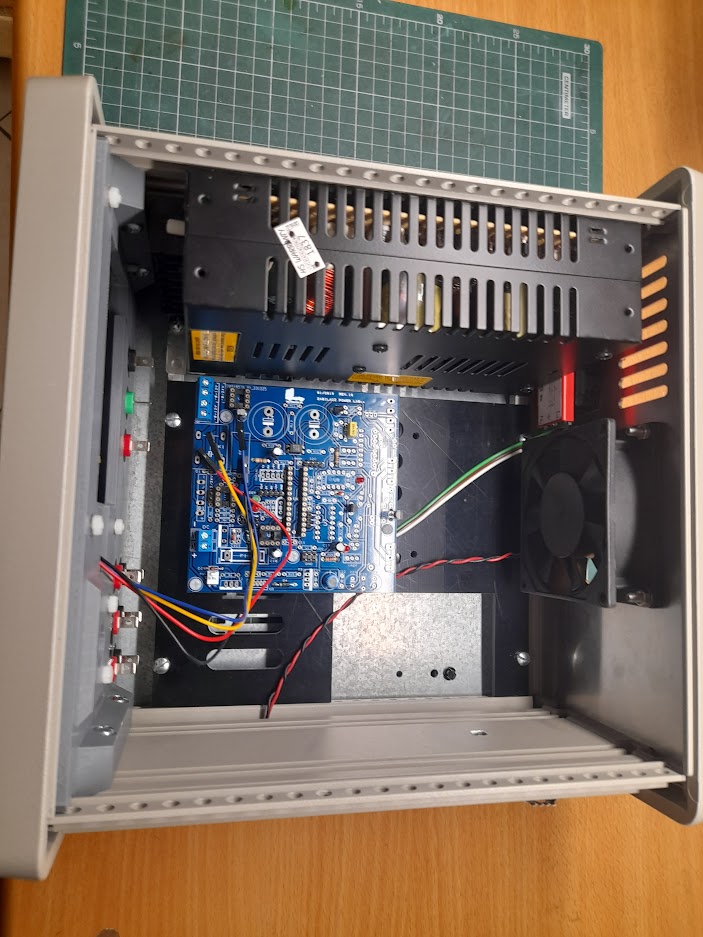

Przymiarka całości:
3.jpg [ 140.4 KiB | Przeglądane 9141 razy ]

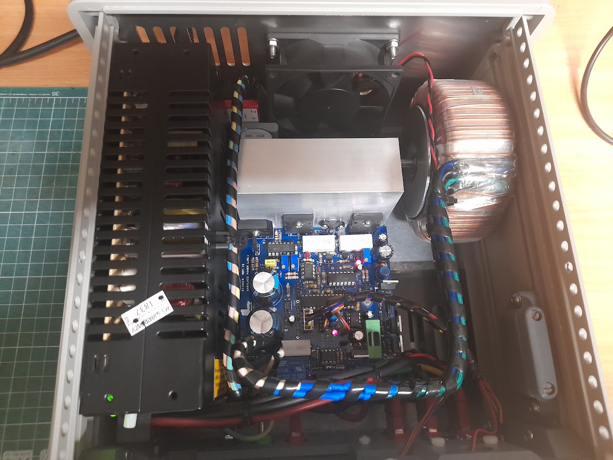

Troszkę do przodu, czekam jeszcze na jedną dostawę, zamówiłem drobnicę tydzień temu i żałuję, już dwa razy rozmawiałem z gościem odnośnie wysyłki, ceny miał atrakcyjne tutaj sklep internetowy https://www.a-hobby.pl/ jestem ciekaw czy zdąży w tym tygodniu wysłać.
Scalaczki zamawiane były w Anglii w firmie Farnell, Nasze duże hurtownie typu TME niestety ale nie mają wszystkiego.
Jeszcze brakuje mi transformatora, jak przyjdzie przesyłka z drobnicą to w zasadzie będę powoli go uruchamiał.

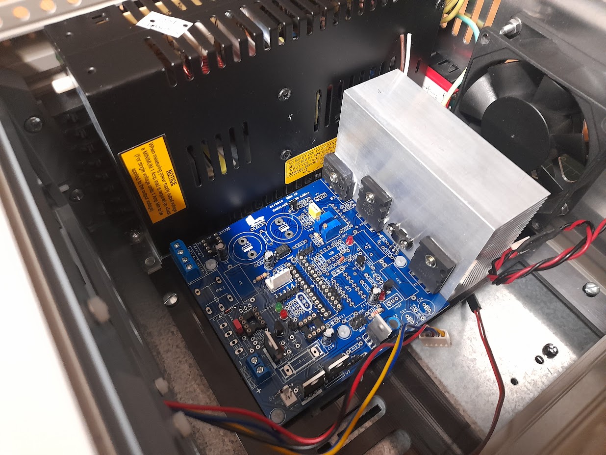

Trochę zabawy było z montażem radiatora, tranzystory mocowane na przekładkach mikowych oraz dla lepszego odprowadzenia ciepła potraktowałem dodatkowo pastą termo-przewodzącą.
oraz razem z tranzystorami zamocowany jest cyfrowy czujnik temperatury DS18B20, robi się ciasno w obudowie.
12.jpg [ 264.91 KiB | Przeglądane 8901 razy ]
11.jpg [ 220.31 KiB | Przeglądane 8901 razy ]
10.jpg [ 235.56 KiB | Przeglądane 8901 razy ]

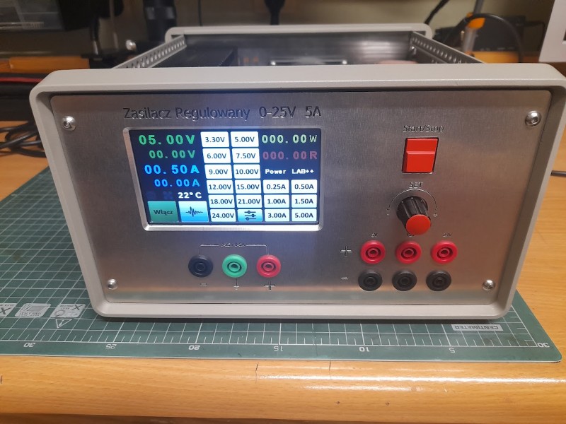

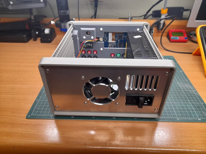

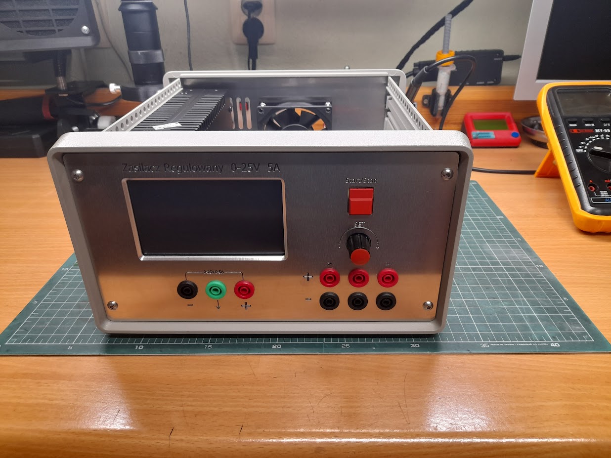

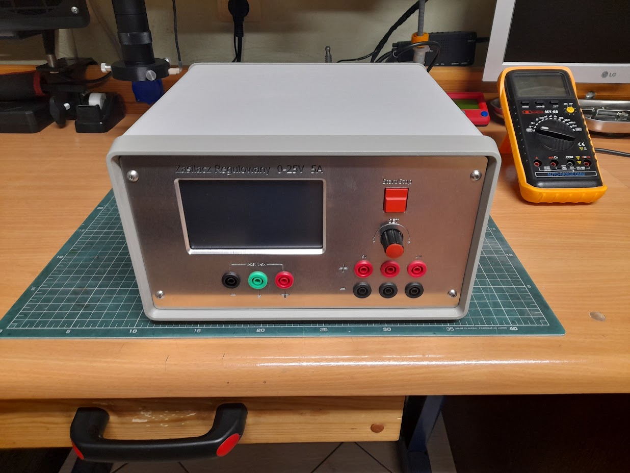

Prace nad zasilaczem ukończone! , DZIAŁA i to fajnie, były drobne problemy przy uruchomieniu ale dzisiaj je właśnie wyeliminowałem, zaplanowałem jeszcze zmienić panel na epoksydowo szklany, w kolorze złamana biel, z napisami czarnymi, ten wycięty z aluminium trochę mi nie leży, materiał do wycięcia już jedzie.
5.jpg [ 198.96 KiB | Przeglądane 8477 razy ]
6.jpg [ 205.88 KiB | Przeglądane 8477 razy ]
7.jpg [ 187.96 KiB | Przeglądane 8477 razy ]
 Tytuł: Re: Zasilacz GHA 217 - 0-25V 0-5A z forum Rctruck.pl
PostNapisane: piątek, 23 lutego 2024, 16:09
Panel przedni po wymianie, zdecydowanie jest ładniejszy.
Miał być Ekru, jest żółty, a wcześniej sprzedawca przysłał czarny laminat, nie chciało mi się już kolejny raz reklamować towaru.
Wygląda dobrze.
8.jpg [ 142.87 KiB | Przeglądane 8305 razy ]
