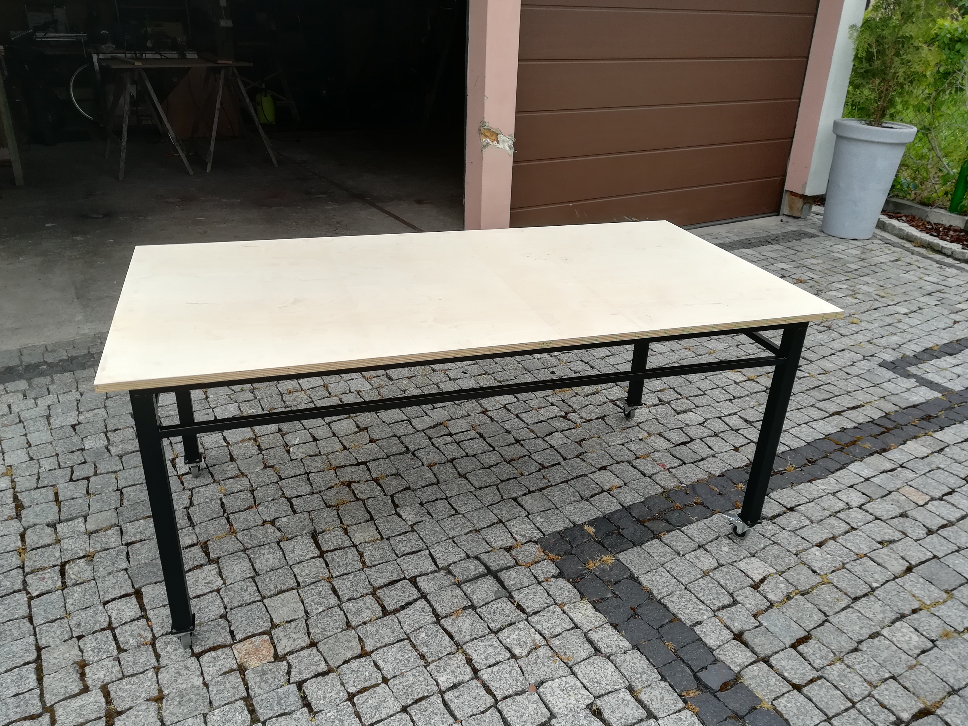

Wózka jeszcze nie zrobiłem ale kolejny stół mobilny tak. :D Blat że sklejki 18mm. Porządek teraz trzeba będzie zrobić :mrgreen:

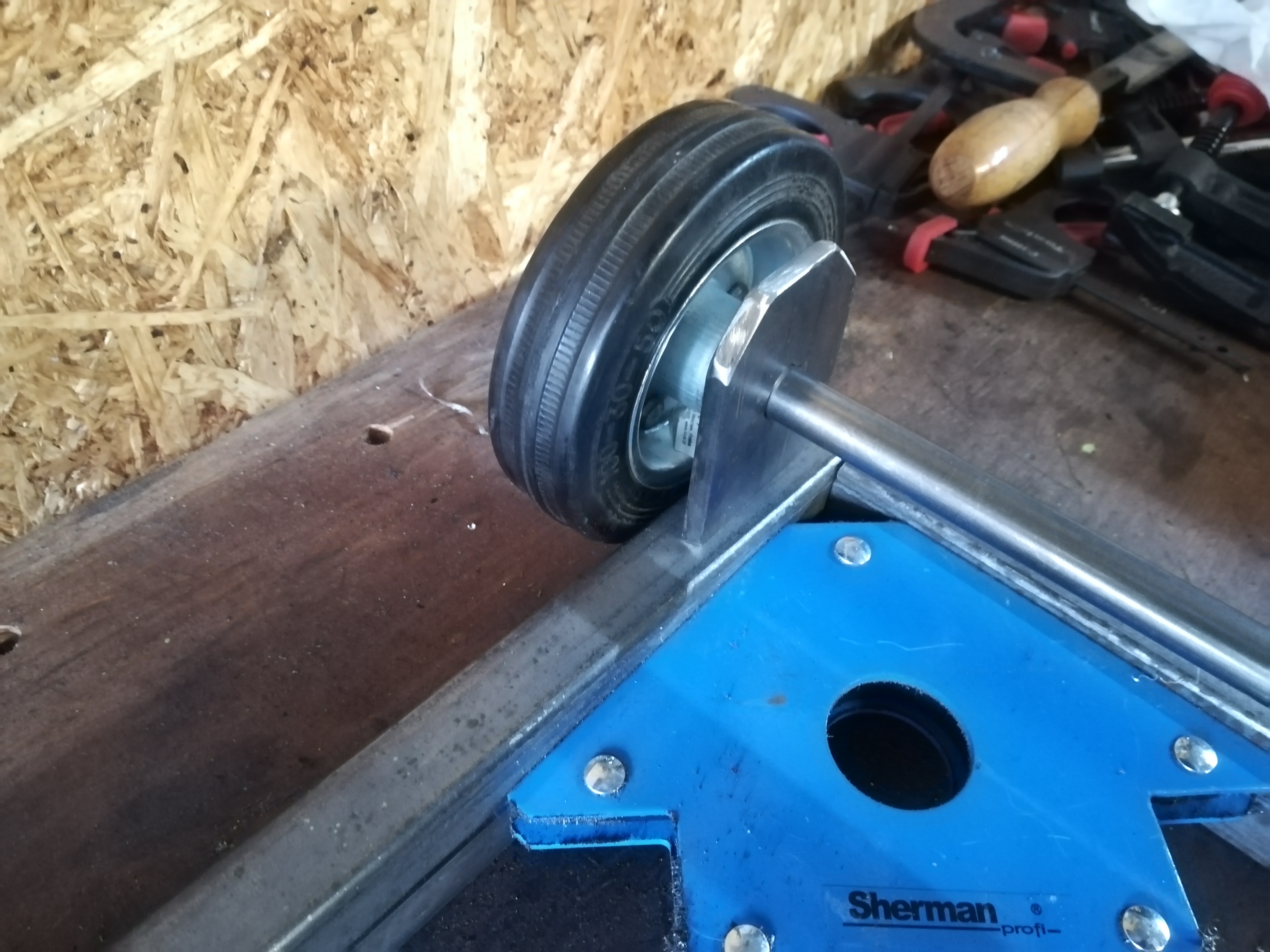

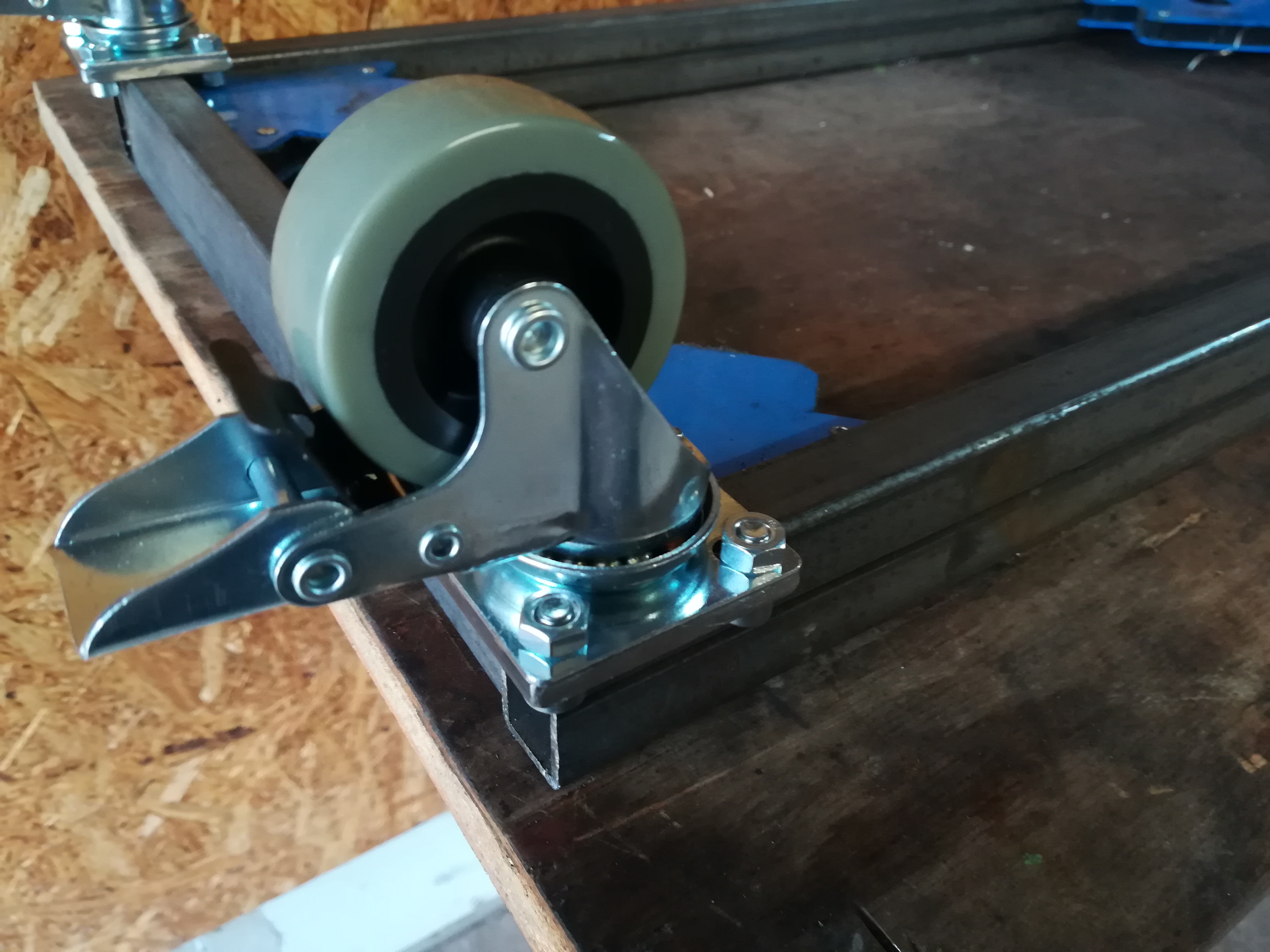

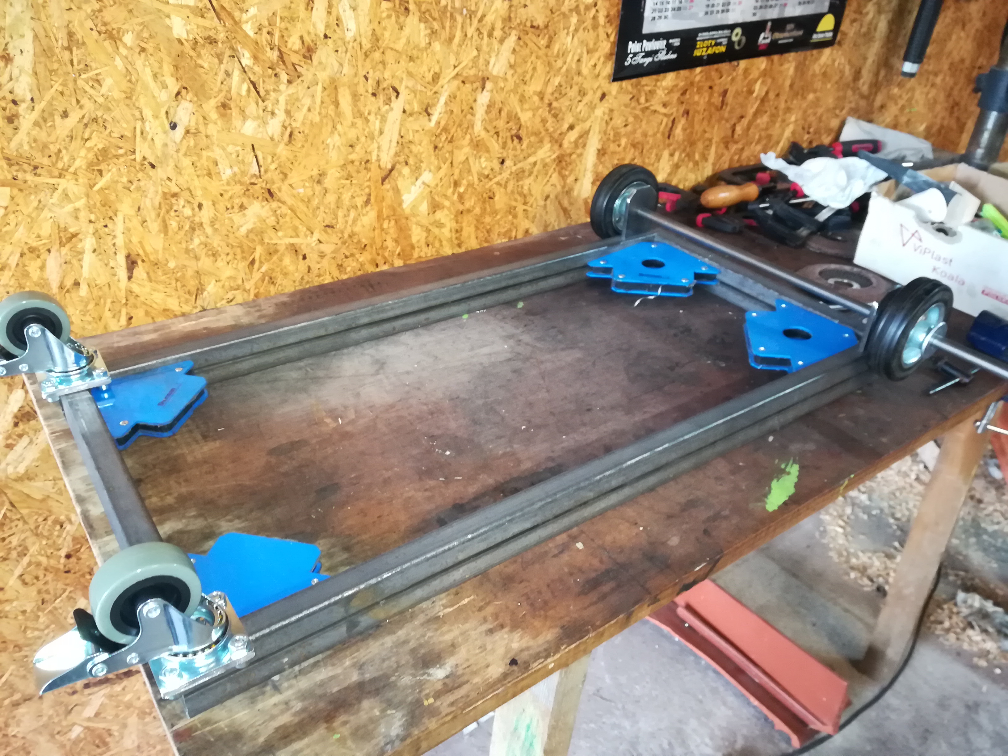

No to jedziemy z tym wózkiem :D

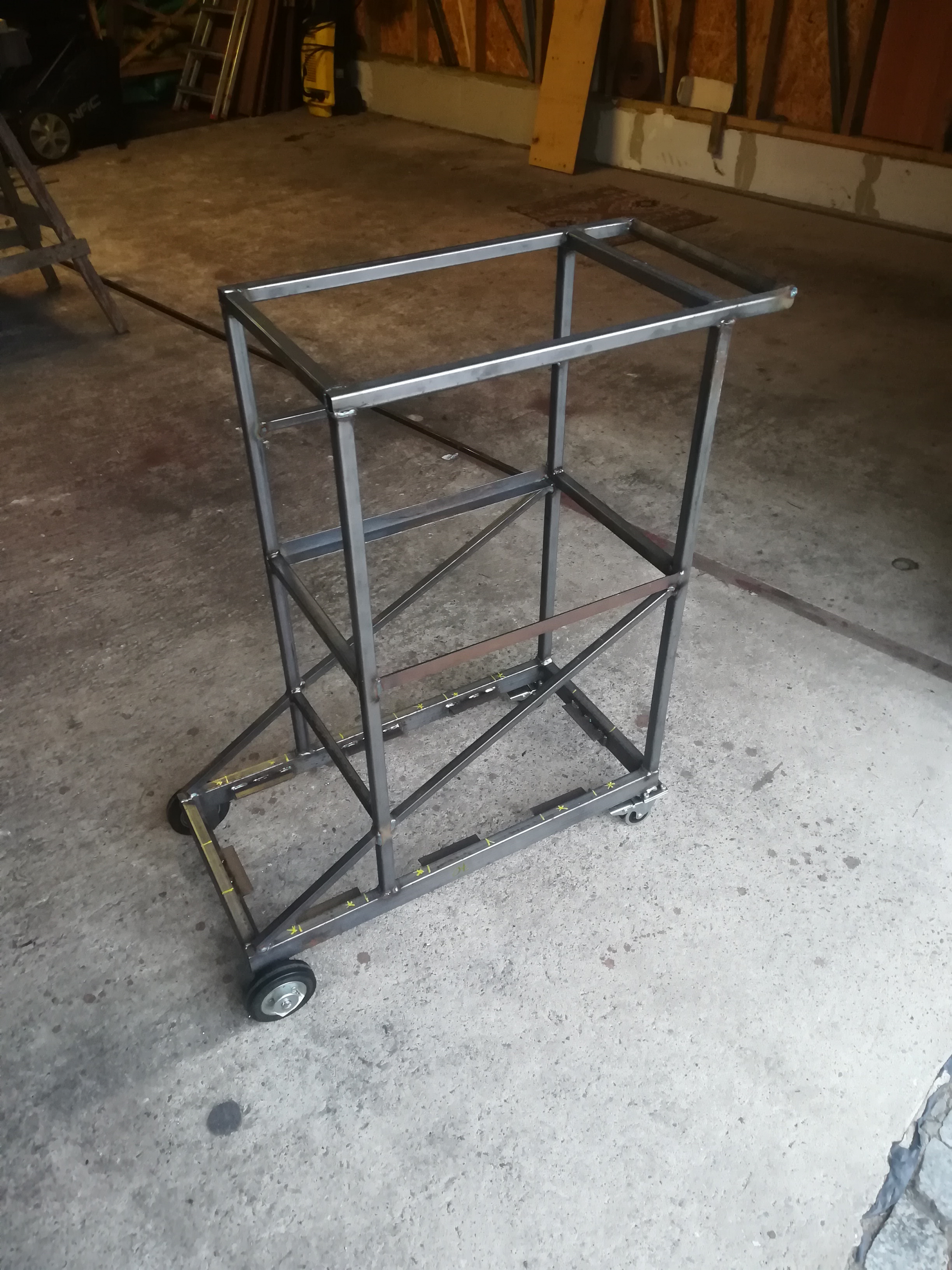

Coś tam pospawałem. Wyszło jak na załączonym obrazku. Docelowo do góry blacik, pod spodem mig a niżej może kiedyś tig ac/dc z pulsem :mrgreen:

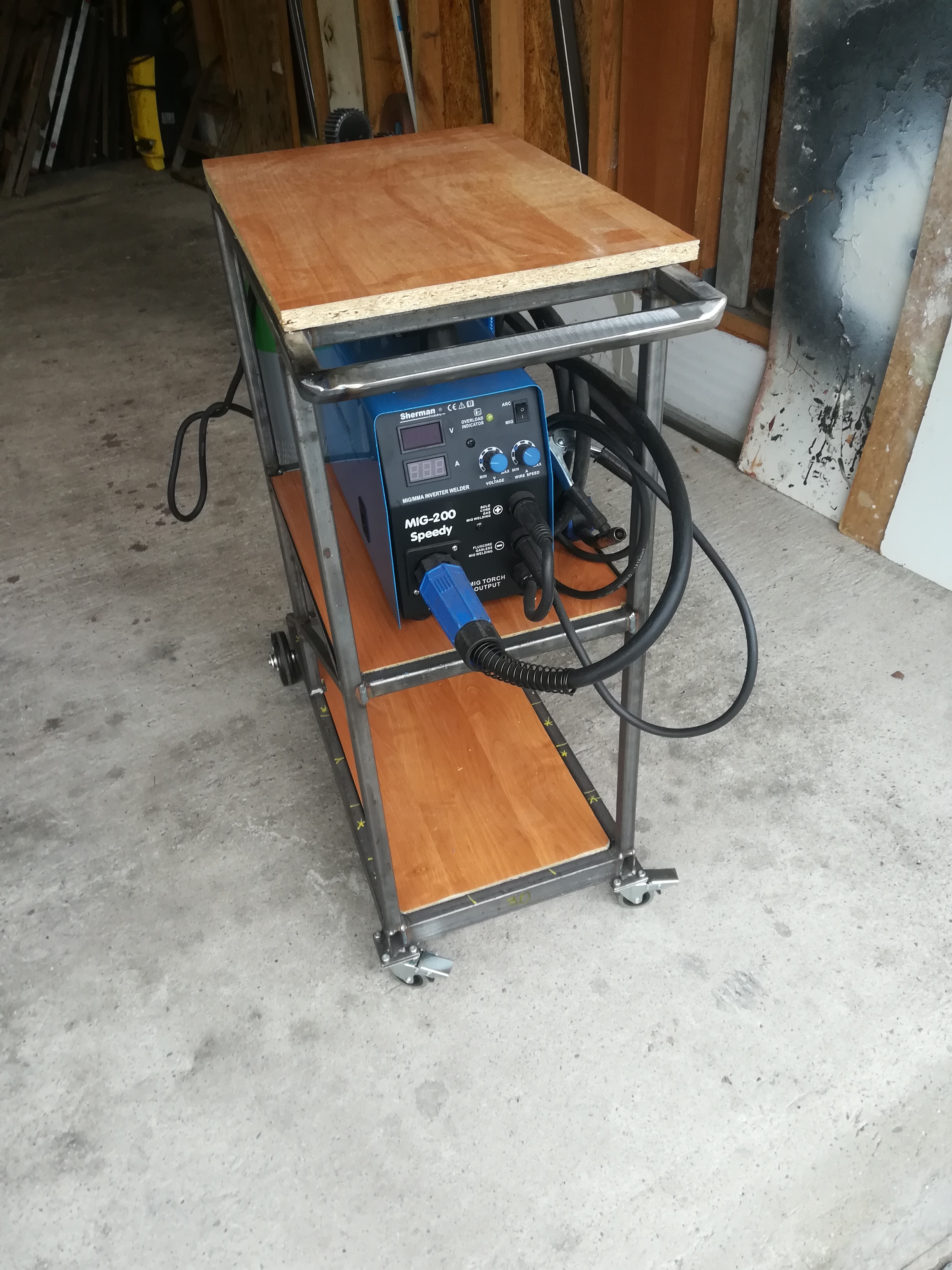

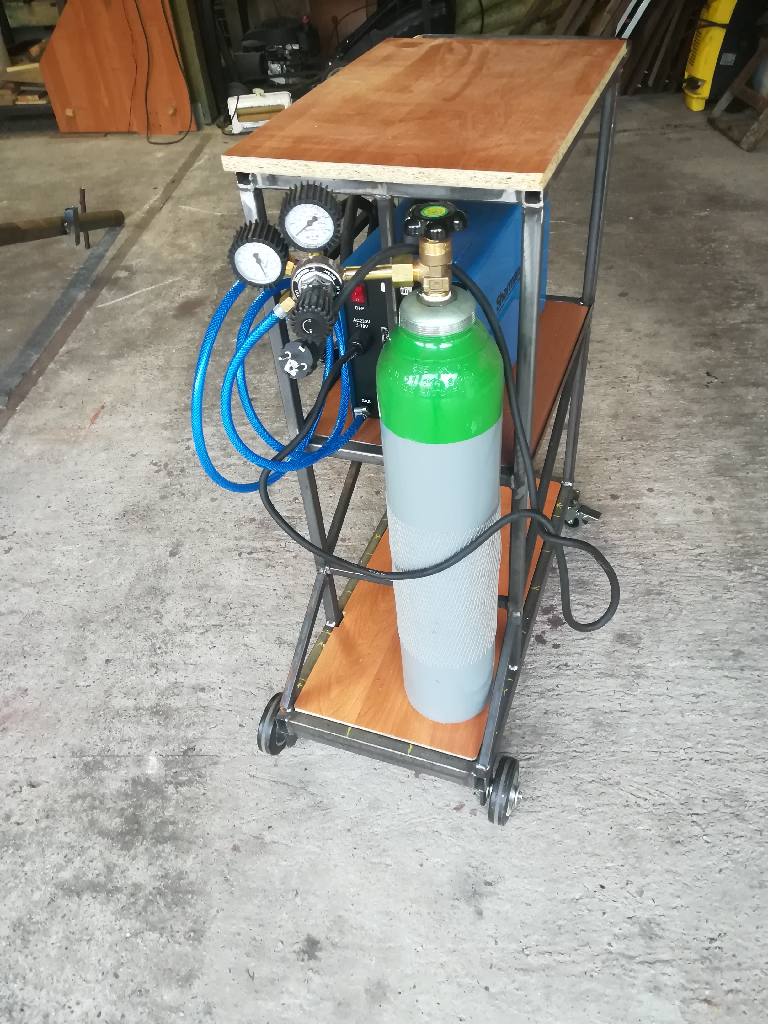

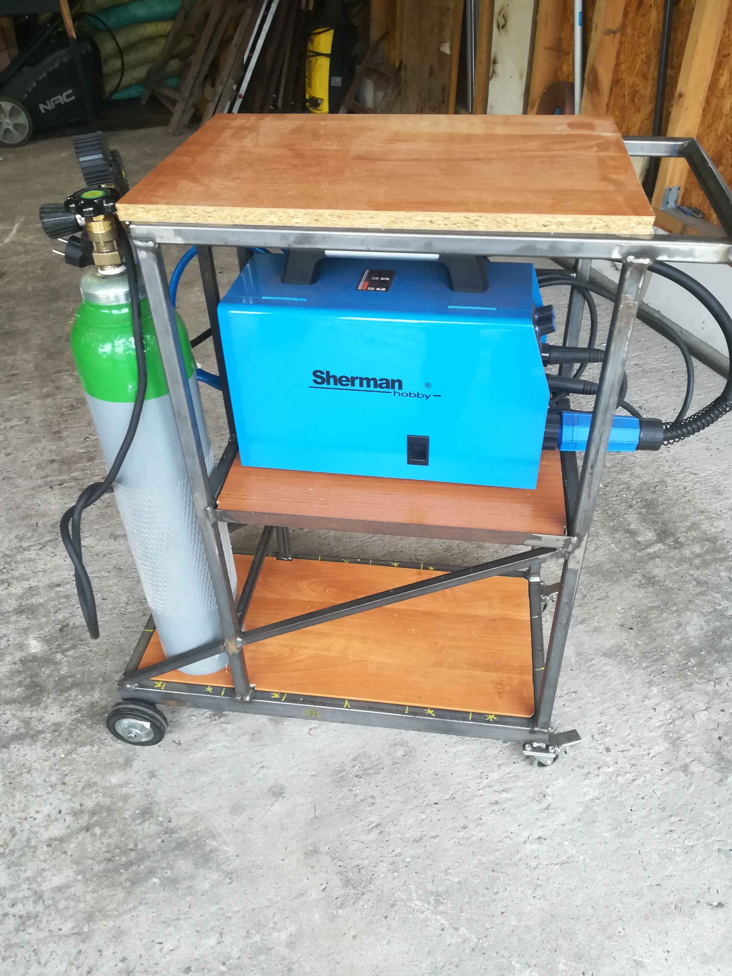

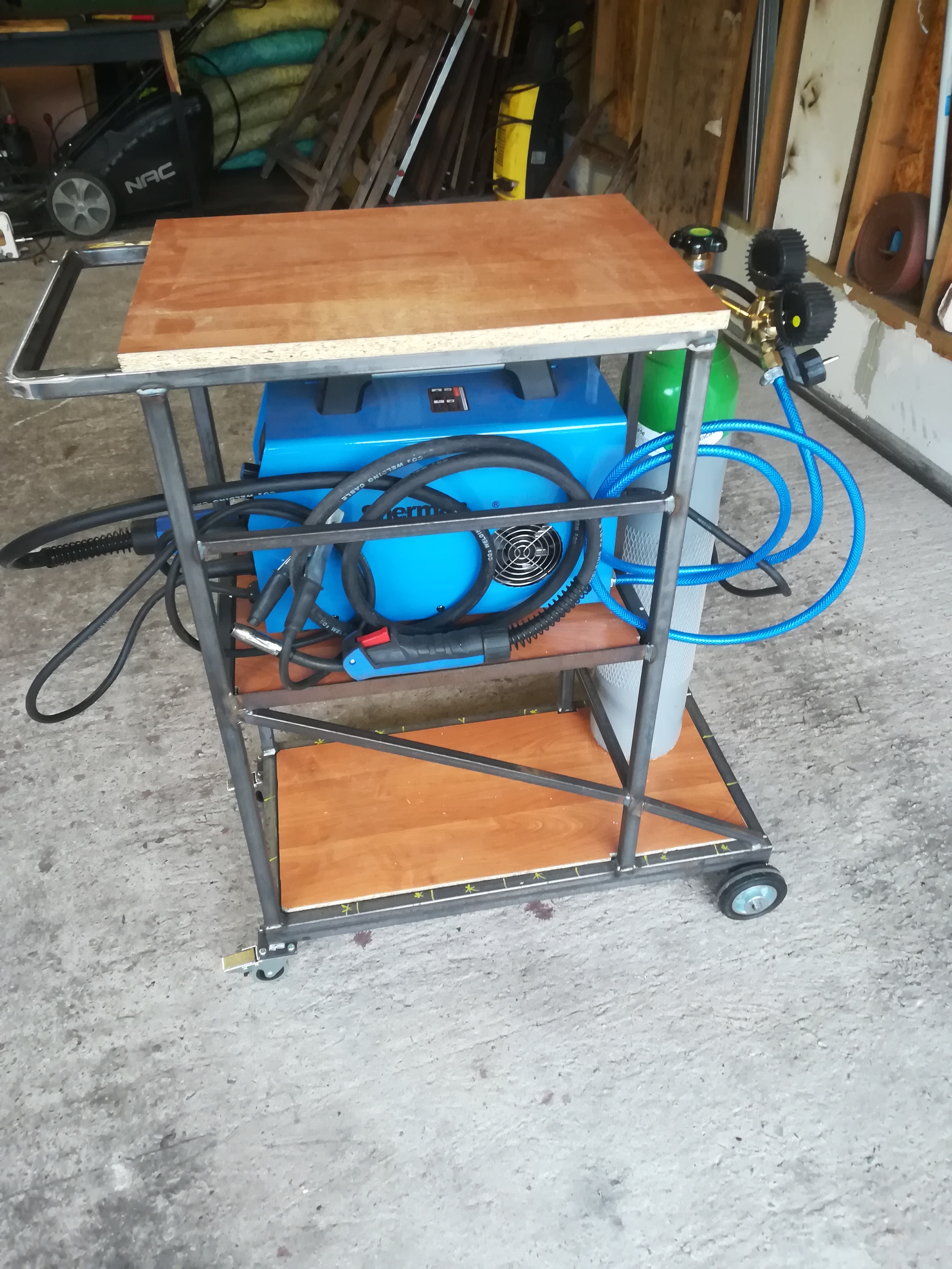

Tymczasem małe przymiarki. Czego tu brakuje a można byłoby przyspawać przed malowaniem :mrgreen:

Uchwytu na % mocy brak
 Tytuł: Re: Nasz warsztat czyli modelarnia
PostNapisane: wtorek, 9 czerwca 2020, 18:38
No ładnie Ci to wyszło, ja na tym lub po tym etapie co ty teraz masz, uznałem że muszę dospawać jakieś uchwyty na na przewody. ;) no i mam 3 takie bo bokach wózka.
PostNapisane: środa, 10 czerwca 2020, 13:45
Posty: 219
Dokładnie. Brakuje wieszaków na przewody. Ja u siebie nie zrobiłem od razu i teraz zawsze mam coś innego do roboty i wiecznie brak czasu. Przy każdym spawaniu mówię sobie, że następną razą dorobię :) .
PostNapisane: piątek, 12 czerwca 2020, 08:22
Brakuje elementu który ochroni przyłącze butli z zegarami przed uderzeniem np w rant stołu.
PostNapisane: sobota, 13 czerwca 2020, 21:35
ja nie zauważyłem, ale ja u siebie zrobiłem z rury stalowej pierścień pasujący do średnicy butli i wysoki na ok 15cm , oraz pionowy kątownik do którego mocuję butlę na pas

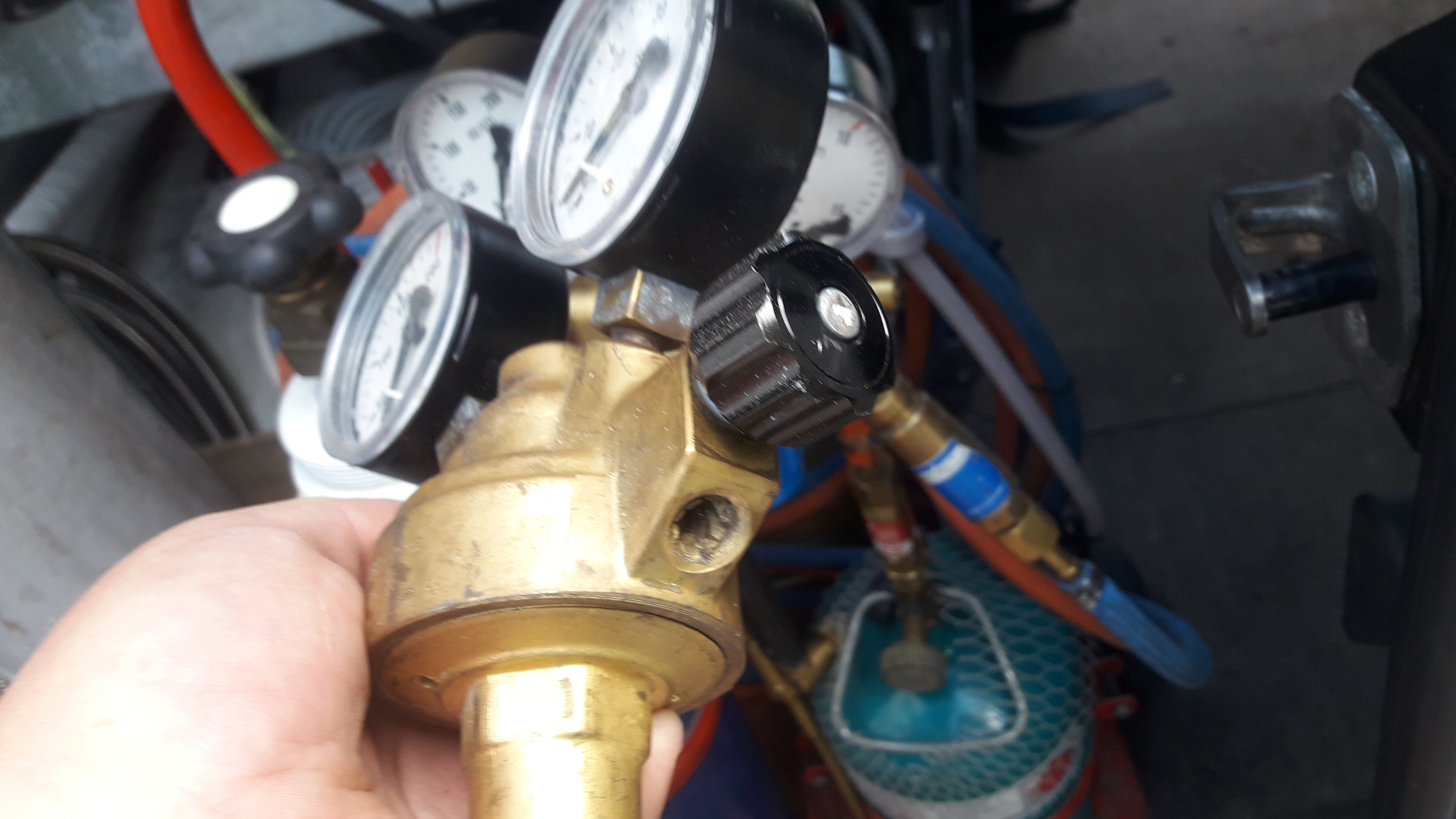

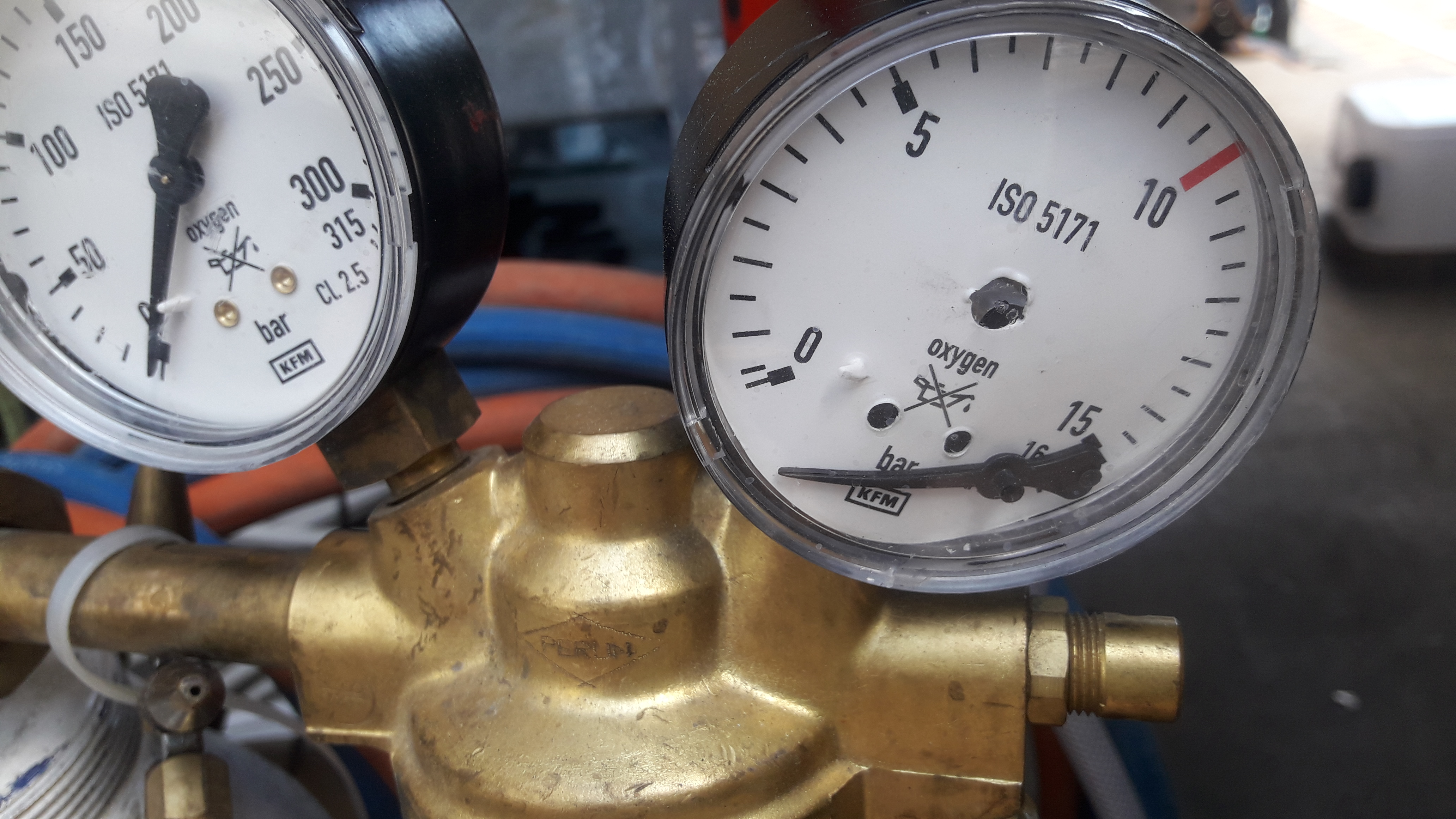

Zdecydowanie polecam zabezpieczyć reduktor.
Ja w tym tylko roku mam już dwa na sumieniu.
Jeśli ktoś ma zestaw stacjonarny to zwykły łańcuszek załatwia sprawe

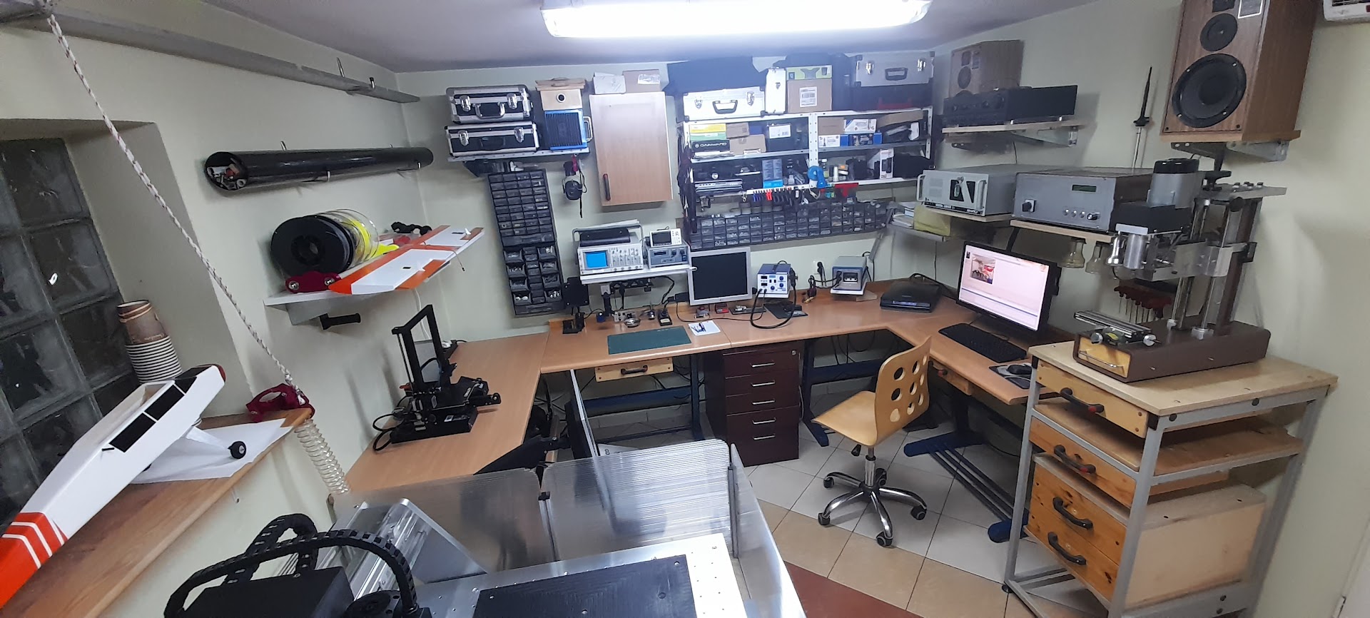

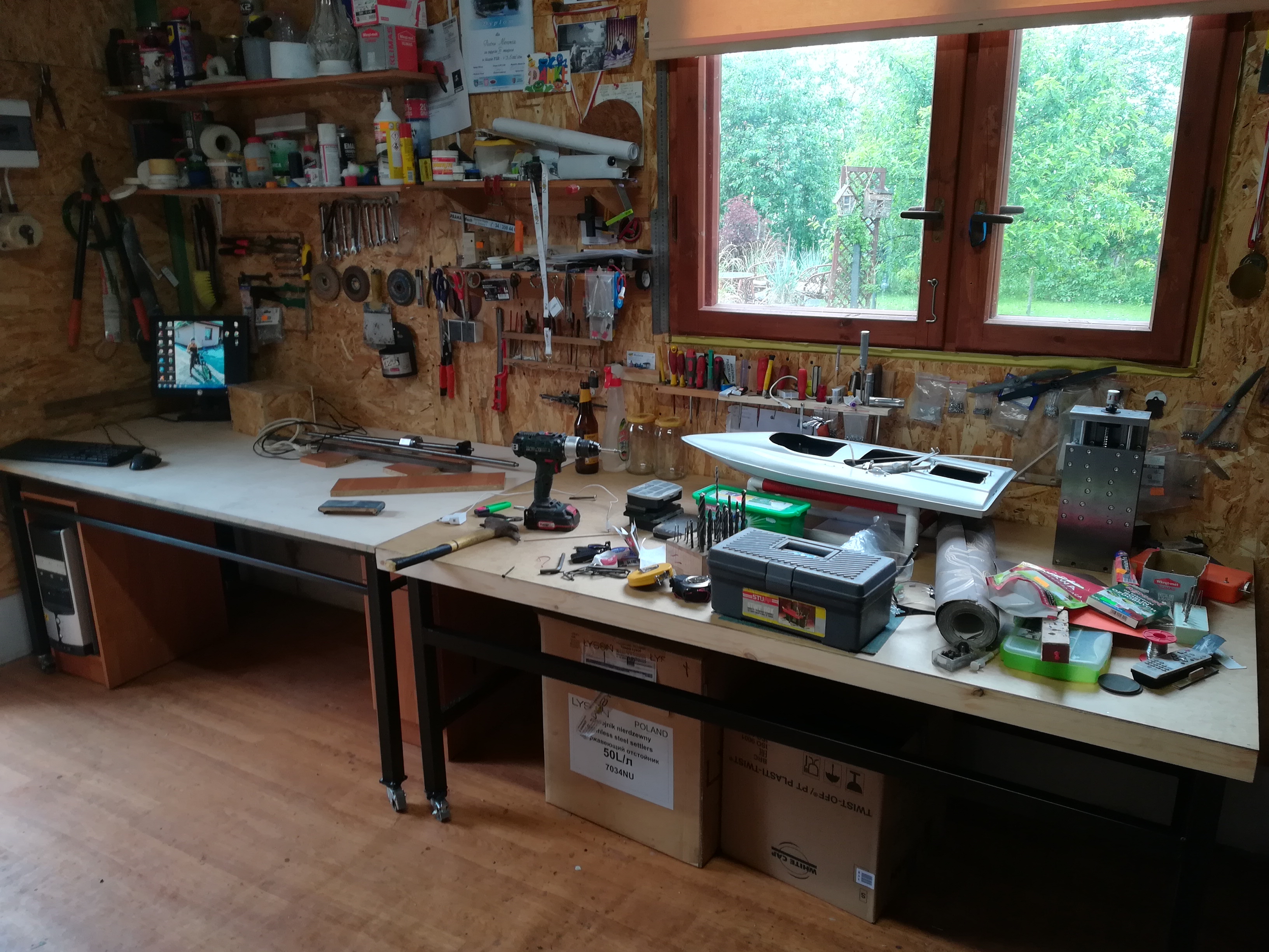

To i ja się pochwalę :lol: Odnowiony i na nowo wyposażony mój kącik :)

Wykładzina w warsztacie ! :) , Fajny stojaczek na modele, ja kombinuję gdzie jeszcze wygospodarować takie miejsce, jest jedno ale musiałbym się pozbyć rowerów, u mnie to tak wygląda - no pochwalić się muszę:

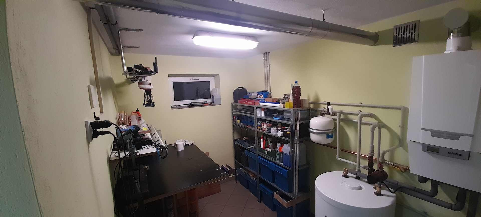

I Cześć po niedawno zmodernizowanej kotłowni:
