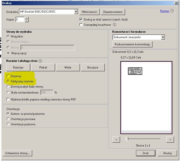

Wytrawiłem sobie tą płytkę i mam takowy problem,wydaje mi sie ze jest nie co za mala ponieważ podstawka pod atmege nie miesci sie w polach. Czy mieliscie takowy problem?
 Tytuł: Re: Zgrzewarka punktowa do ogniw
PostNapisane: poniedziałek, 12 lutego 2018, 21:40
Pewnie podczas wydruku przeskalowałeś wielkość płytki
PostNapisane: poniedziałek, 12 lutego 2018, 22:08
Dołączył(a): piątek, 9 lutego 2018, 21:32
Posty: 12
Wiek: 40
nic nie ustawiałem a drukuje z pliku pdf jaki powinien byc wymiar dokładny po obrysie?
PostNapisane: poniedziałek, 12 lutego 2018, 22:12
Na samym dole tej strony.
viewtopic.php?f=28&t=9148&start=60
PostNapisane: poniedziałek, 12 lutego 2018, 22:27
Czy masz tak zaznaczone opcje wydruku jak poniżej zaznaczone na żółto
Przechwytywanie.JPG [ 76.12 KiB | Przeglądane 17509 razy ]
PostNapisane: wtorek, 13 lutego 2018, 20:32
Posty: 12
Wiek: 40

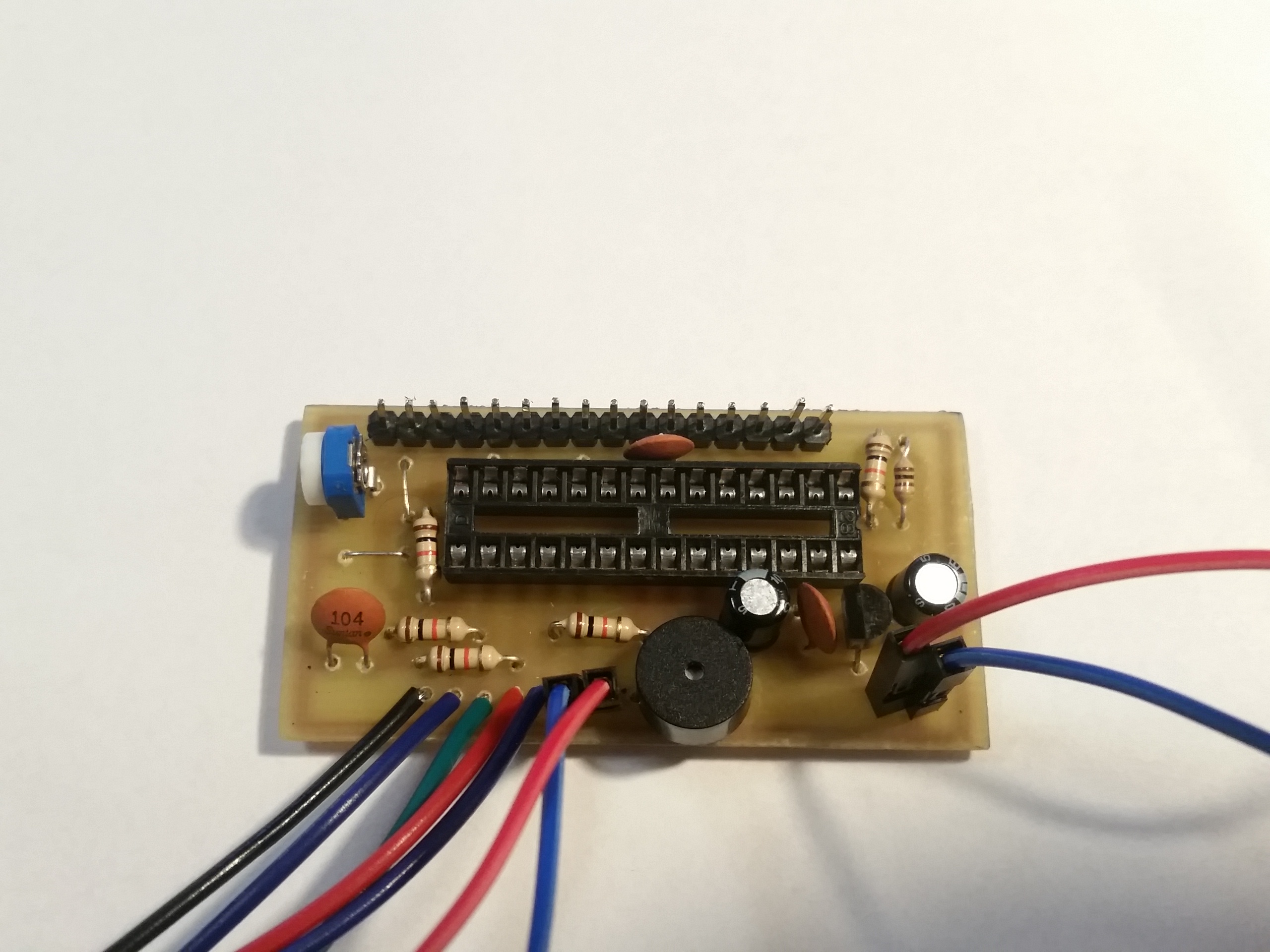

Dziękuję za odpowiedz faktycznie problem był w dopasowaniu. Do końca i tak wymiar mi się nie zgadzał ale już tak zostawiłem. Udało mi się złożyć płytkę do kupy brakuje mi tylko kondensator. Chciał bym sie zapytać gdzie w tym układzie zamontować diodę sygnalizującą ponieważ na schemacie nic nie odnalazłem a znam sie na tym podstawowo. Drugie pytanie to gdzie założyć włącznik uruchamiający urządzenie ( mam przeciąć przewód plusowy na wyjściu z płytki?) no i trzecie moje pytanie dla niektórych dość banalne jak to jest że tak wielki transformator będę zasilał 7-10v?

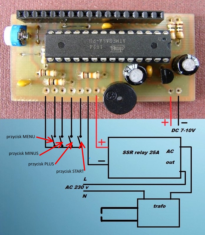

Ale widziałeś ten schemat ze dwie strony wcześniej, tak?
7-10V prądu stałego zasila elektronikę a trafo do zgrzewania potrzebuje 230V prądu zmiennego z gniazdka.
PostNapisane: wtorek, 13 lutego 2018, 20:57
Posty: 12
Wiek: 40
Dzięki teraz już widzę chyba wcześniej przeoczyłem to 230v Teraz tylko kwestia diody i tego załączania

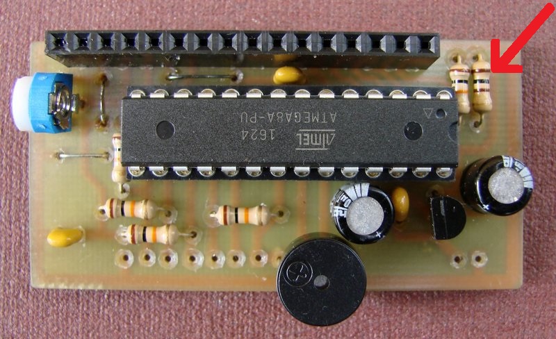

A czy Ty czasem nie masz tych rezystorów 100Ω, bo jakoś tak na obrazku dziwnie widać?
IMG_20180213_202157.jpg [ 91.36 KiB | Przeglądane 17429 razy ]
brązowy, czarny, brązowy to 100Ω. srebrny lub złoty na końcu to tolerancja.
Tu powinno być 10kΩ a nie 100Ω.

Niestety tak to 100Ω czyli te 4 mam wymienić na 10kΩ? a te dwa po prawej mogą zostać 100Ω?
Co do diody to chodziło mi o tą która zapala się pod czas działania urządzenia. Mam ją założyć na sterowaniu do ssr na + i -?
Proszę potwierdźcie mi jeszcze ten włącznik urządzenia czy przeciąć kabel zasilający czy ma to wyglądać inaczej?
PostNapisane: środa, 14 lutego 2018, 08:48
Cztery rezystory które są koło siebie musisz wymienić lub w ogóle usunąć. Bez nic układ też będzie działał poprawnie. Pozostałe dwie sztuki są potrzebne. ten przy brzegu płytki pozostaw taki jak jest, natomiast ten drugi MUSISZ wymienić na 10 kohm lub 4,7 kohm.
Pozostałe Twoje wątpliwości rozwieje poniższy rysunek
Połączenia.jpg [ 293.94 KiB | Przeglądane 19229 razy ]

Jeden zostawiasz 100Ω ten zaznaczony na zdjęciu, reszta to 10kΩ.

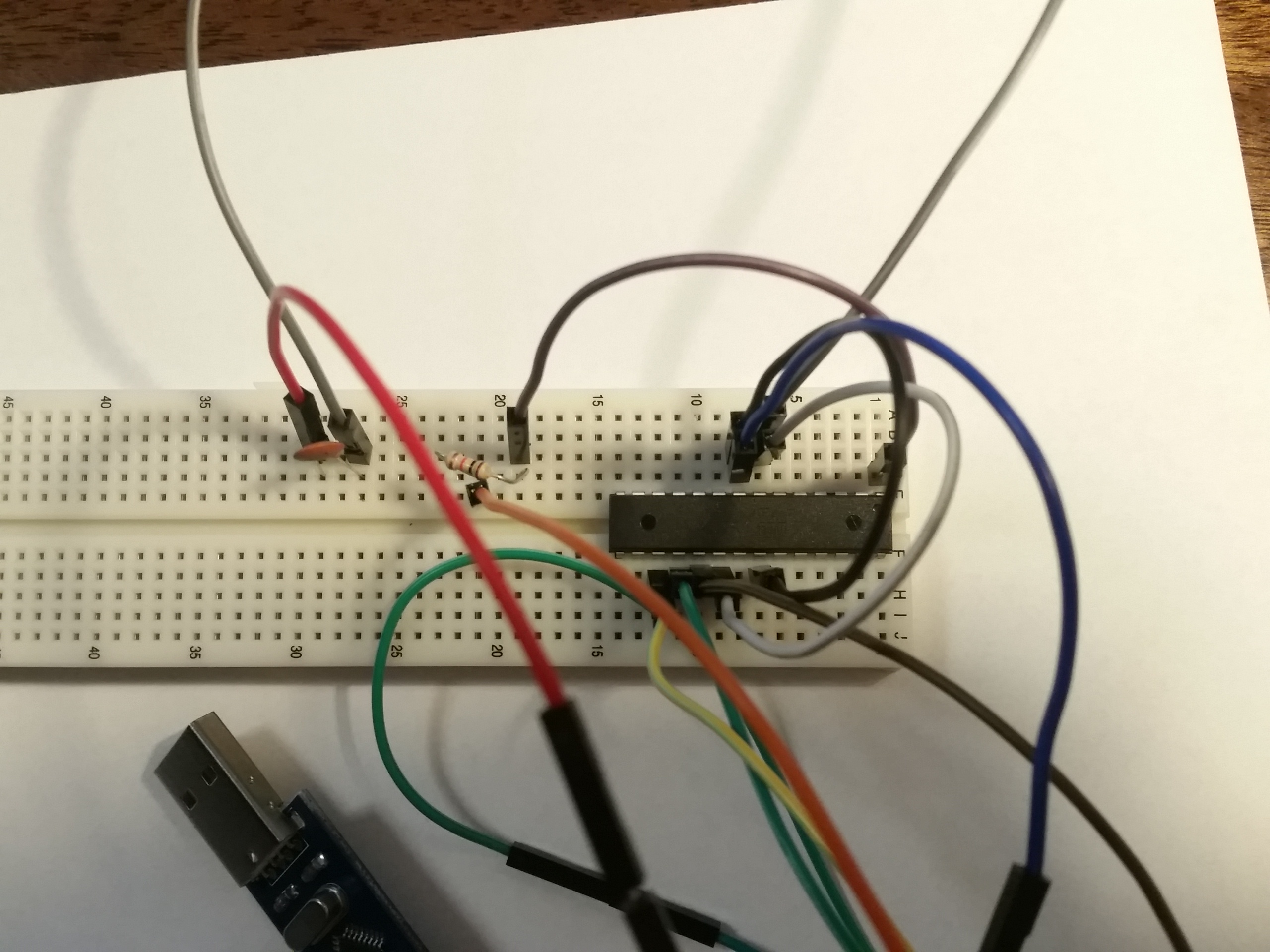

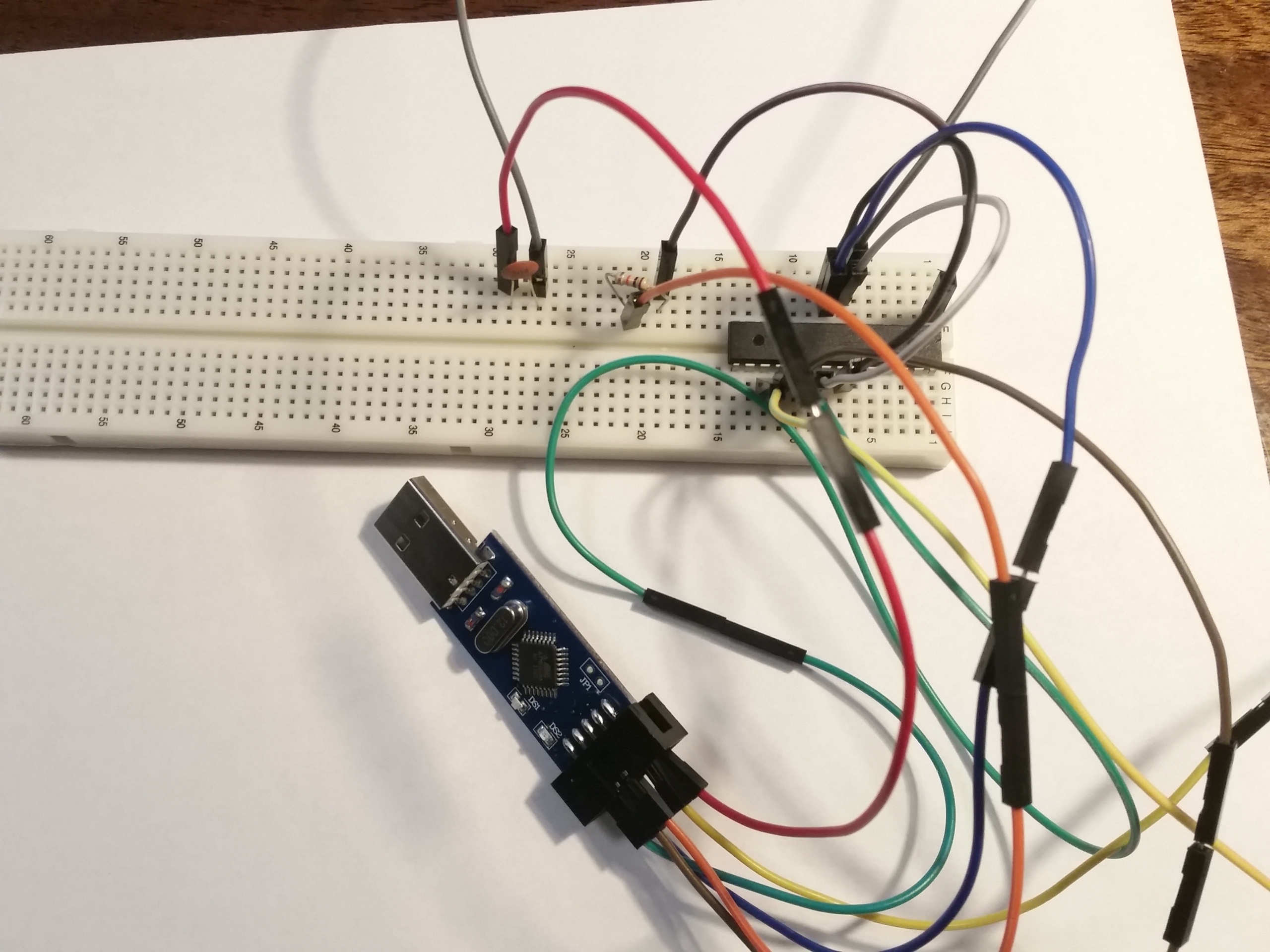

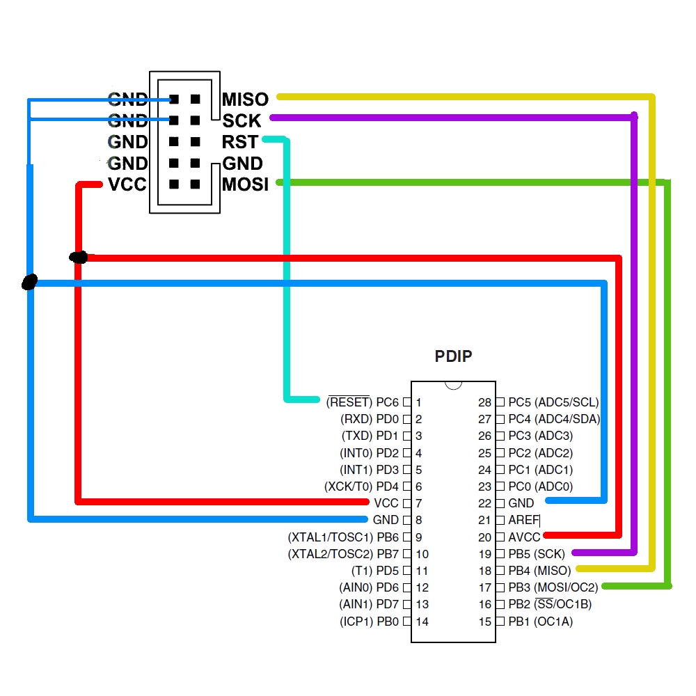

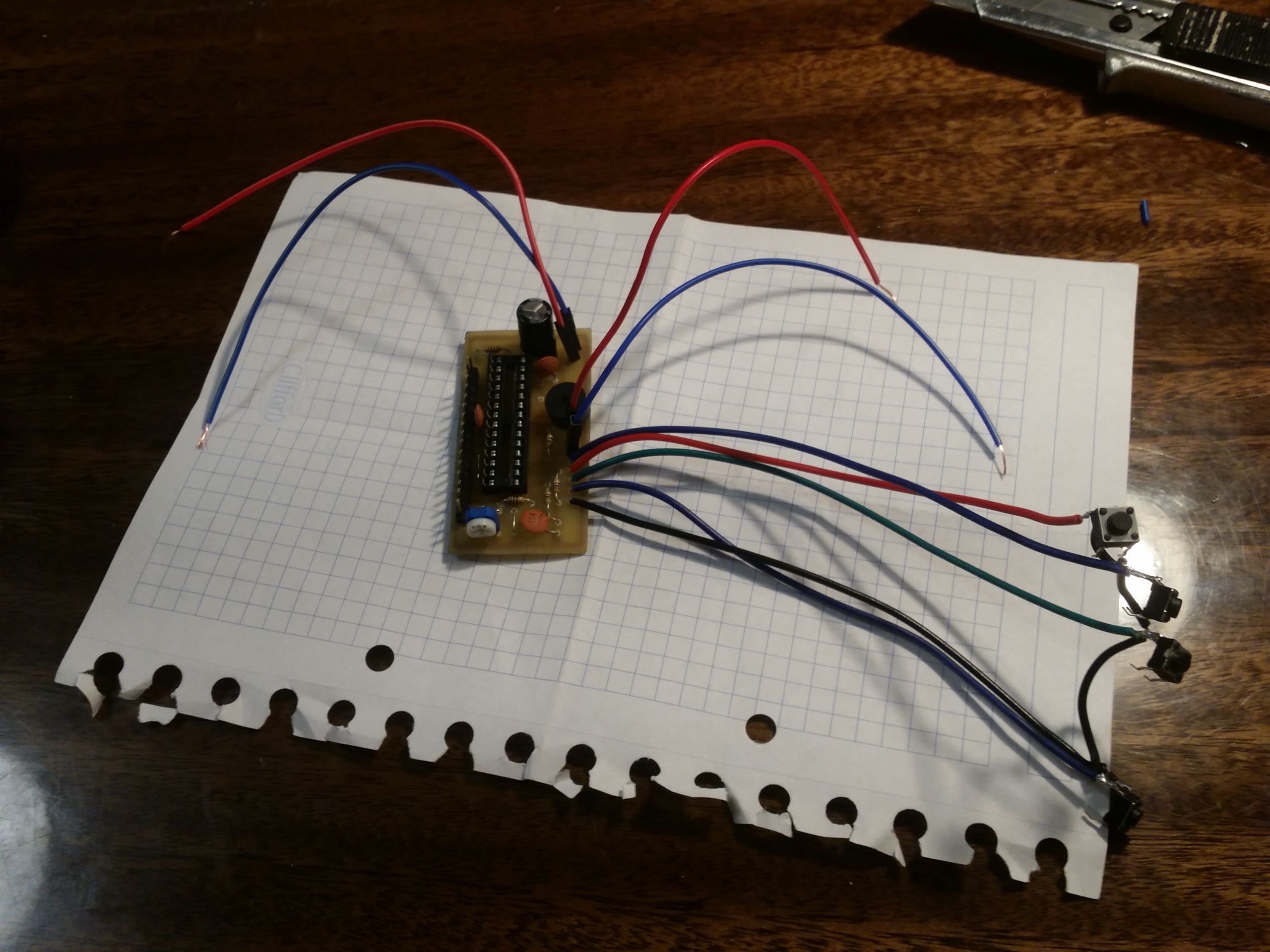

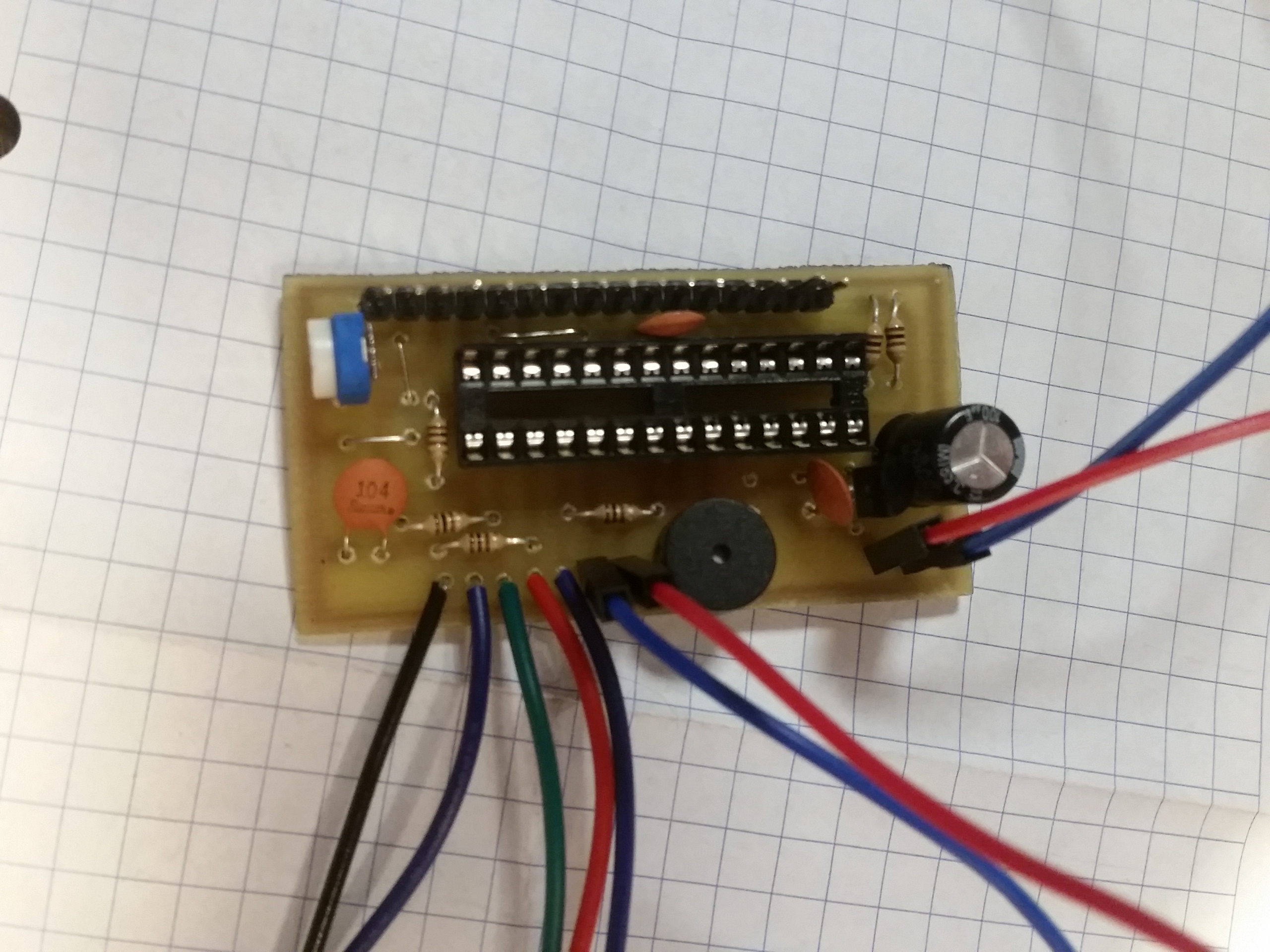

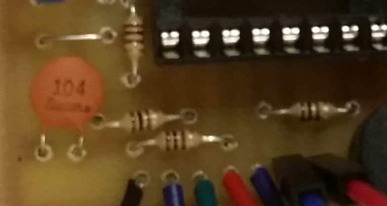

Udało się przerobić płytkę. monitor tez już mam jak i przekaźnik. niestety całkowicie poległem przy próbie programowania. Zakupiłem usbasp, zainstalowałem arduino ide oraz ATmegaBOOT_8.hex i na tym się skończyło nie wiem nawet czy to się połączyło. Ciągle wyskakują jakieś błędy. W internecie natrafiłem na tyle informacji ze sam juz nie wiem co mam dalej z tym robić.
5346677500_1470305544.jpg [ 200.7 KiB | Przeglądane 19184 razy ]
IMG_20180215_142733.jpg [ 963.11 KiB | Przeglądane 19184 razy ]
IMG_20180215_142727.jpg [ 1.05 MiB | Przeglądane 19184 razy ]
IMG_20180215_142611.jpg [ 1011.67 KiB | Przeglądane 19184 razy ]
PostNapisane: czwartek, 15 lutego 2018, 14:44
Posty: 6491

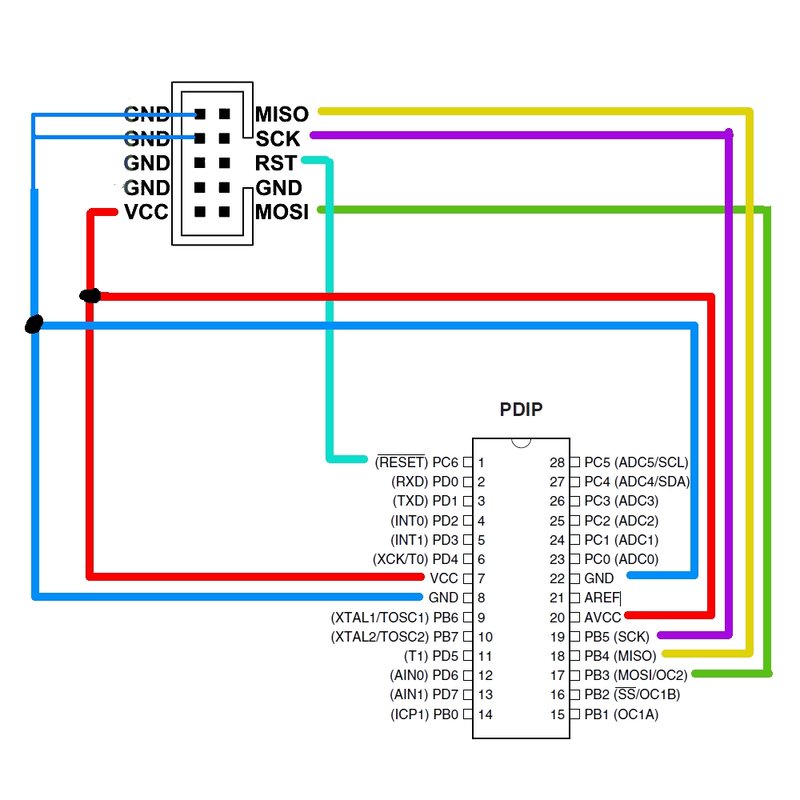

AVCC i drugie GND masz niepotrzebnie. Co do wgrywania to nie arduino ide a np AVRDUDE.
PostNapisane: czwartek, 15 lutego 2018, 15:23
Posty: 12
Wiek: 40
odpiąłem to zasilanie i gnd pobrałem program avrdude ale niestety ani na youtube ani na polskich stronach nie ma objaśnienia co mam dalej robić. Niestety jest to mój pierwszy taki projekt i nie mam bladego pojęcia co powinienem dalej zrobic.

zgrałem plik hex tym programem eXtreme Burner - AVR niby najprostszy z mozliwych faktycznie wykryl atmege niby wszystko sie zgralo lecz po zlozeniu ukladu mam taki efekt jak na zdjeciu ponizej.
IMG_20180215_161522.jpg [ 1.12 MiB | Przeglądane 19153 razy ]
PostNapisane: czwartek, 15 lutego 2018, 17:31
Posty: 6491
Pokręć potencjometrem powinno pomóc

Niestety to nie kwestia regulacji jest ustawiony na maxa górna linia wyświetla się maksymalnie dolna wcale. Czy po za zgraniem tego pliku hex powinienem zrobić coś jeszcze?
PostNapisane: czwartek, 15 lutego 2018, 19:48
Zobacz jeszcze ten programik Burn-O-Mat'a opisany tu http://mirley.firlej.org/programowanie_ ... ow_avrdude

Panowie działa za drugim razem sprzęt ruszył ;) Dziekuje wszystkim na tym forum za pomoc jak złoże wszystko do kupy dodam zdjęcia pozdrawiam ;)

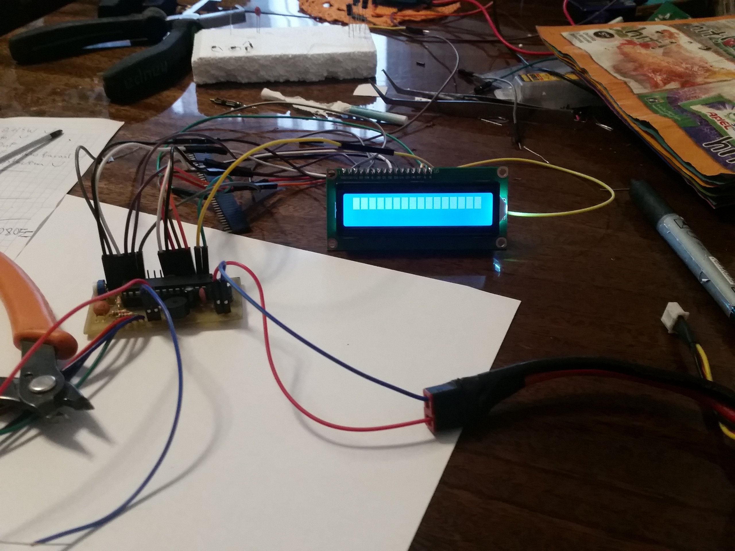

Witam, i ja postanowiłem zbudować sobie taką zgrzewarkę do pakietów ale mam problem z zaprogramowaniem procesora Atmega8a, programator jaki używam to USBASP, próbowałem zaprogramować Bascom AVR, Extreme Burner, mkvAVRcalculator i za każdym razem to jakieś krzaki się pojawiają na ekranie albo pasek w górnym wierszu lub na początku górnego wiersza migający kwadracik, sprawdziłem wszystko na 4 atmegach no i 3 wyświetlaczach, nigdy nie miałem problemów z atmegami aż do dziś... proszę o jakieś sugestie, pozdrawiam
Pozdrawiam Krzysztof

Czy wyświetlacz jest dobrze podłączony do procesora? Nieraz wydaje się , że jest wszystko ok a jednak któryś z przewodów jest zamieniony miejscami, chyba że korzystasz z naszej płytki to sprawdz w nocie katalogowej wyświetlacza czy ma identyczne wyprowadzenia

Czy wyświetlacz jest dobrze podłączony do procesora? Nieraz wydaje się , że jest wszystko ok a jednak któryś z przewodów jest zamieniony miejscami, chyba że korzystasz z naszej płytki to sprawdź w nocie katalogowej wyświetlacza czy ma identyczne wyprowadzenia
Witam, tak wyświetlacz jest dobrze połączony, sprawdziłem miernikiem, tak korzystam z waszej płytki, a wyświetlacz o oznaczeniach 1602A taki sam jak kilka stron wcześniej przedstawiony był na zdjęciach, kurcze no już nie mam głowy co robię nie tak, pierwszy raz mam taki problem z atmegą
Prz włączeniu słychać piknięcie z buzzera i góran połowa wyświetlacza świeci na czarni, potencjometrem kręcę to pasek znika
PostNapisane: sobota, 16 czerwca 2018, 19:15
A bity ustawione?
PostNapisane: sobota, 16 czerwca 2018, 19:21
Wgrywasz gotowy wsad, czy za pośrednictwem arduino ?
