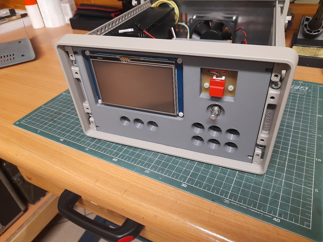

Chwaląc się, jestem w trakcie budowy zasilacza z forum Rctrack.pl > https://rctruck.pl/forum/viewtopic.php?f=77&t=4665
Wątek na w/w stronie obserwowałem już od dłuższego czasu, i nie wytrzymałem - buduję ;), prezentowany jest zasilaczem liniowym ze sterowaniem cyfrowym, w tym że sterowanie funkcjami zasilacza odbywa się na ekranie dotykowym - Normalnie miód :opad:
Etap na którym aktualnie jestem to gromadzenie podzespołów i gotowa obudowa zasilacza.
Moja wersja będzie dodatkowo wyposażona w drugi zasilacz nie regulowany z wyjściem 5V, 12V i 24V, do tego celu wykorzystałem zalegający mi na półce zasilacz impulsowy Mean Well MWP-608 który takie napięcia wyjściowe posiada.
Zaletą tego zasilacz impulsowego jest to że posiada zabezpieczenie zwarciowe które odcina napięcie do czasu zaniku zwarcia.
Już posiadam wyświetlacz do którego wgrałem wsad, pierwszy raz miałem do czynienia z takim wyświetlaczem, kontroler sterujący zasilaczem nie bierze udziału w procesie wyświetlania, a tylko wysyła komunikat który ekran ma być wyświetlany, stąd dwa wsady jeden do wyświetlacza, drugi to kontrolera oraz PCB.
Obudowa zasilacza jest marki Schroff kupiona na ebay-u, oferta zamieszczona jako elektronika do recyklingu, przyszła w idealnym stanie z flakami -sprzęt wycofany z magazynów Bundeshwery. Obudowa bardzo dobrej jakości, nowe tej marki są piekielnie drogie, ta kosztowała 87 zł + 90 zł za przesyłkę, podaje dla zainteresowanych link do oferty są jeszcze na stanie https://www.ebay.pl/itm/285446417544. Pozostałe elementy obudowy projektowałem i wycinałem na ploterze i drukowałem.

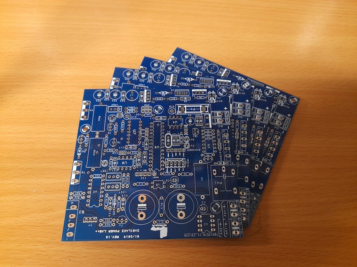

PCB - pliki gerber dostępne na stronie Elektrody link: https://www.elektroda.pl/rtvforum/topic3683301.html gdzie autor również opisał budowę w/w zasilacza, zamówiłem wykonanie w Chinach firma JLCPCB.

Informacja dla chętnych na PCB- mam do odsprzedaży 4 szt. płytek które mi pozostały z zamówienia, koszt sztuki bez żadnych z mojej strony dodatkowych narzutów to 12zł + koszty wysyłki lub bez, jeżeli zainteresowany ją sobie opłaci sam np. wysyłka paczkomatem.

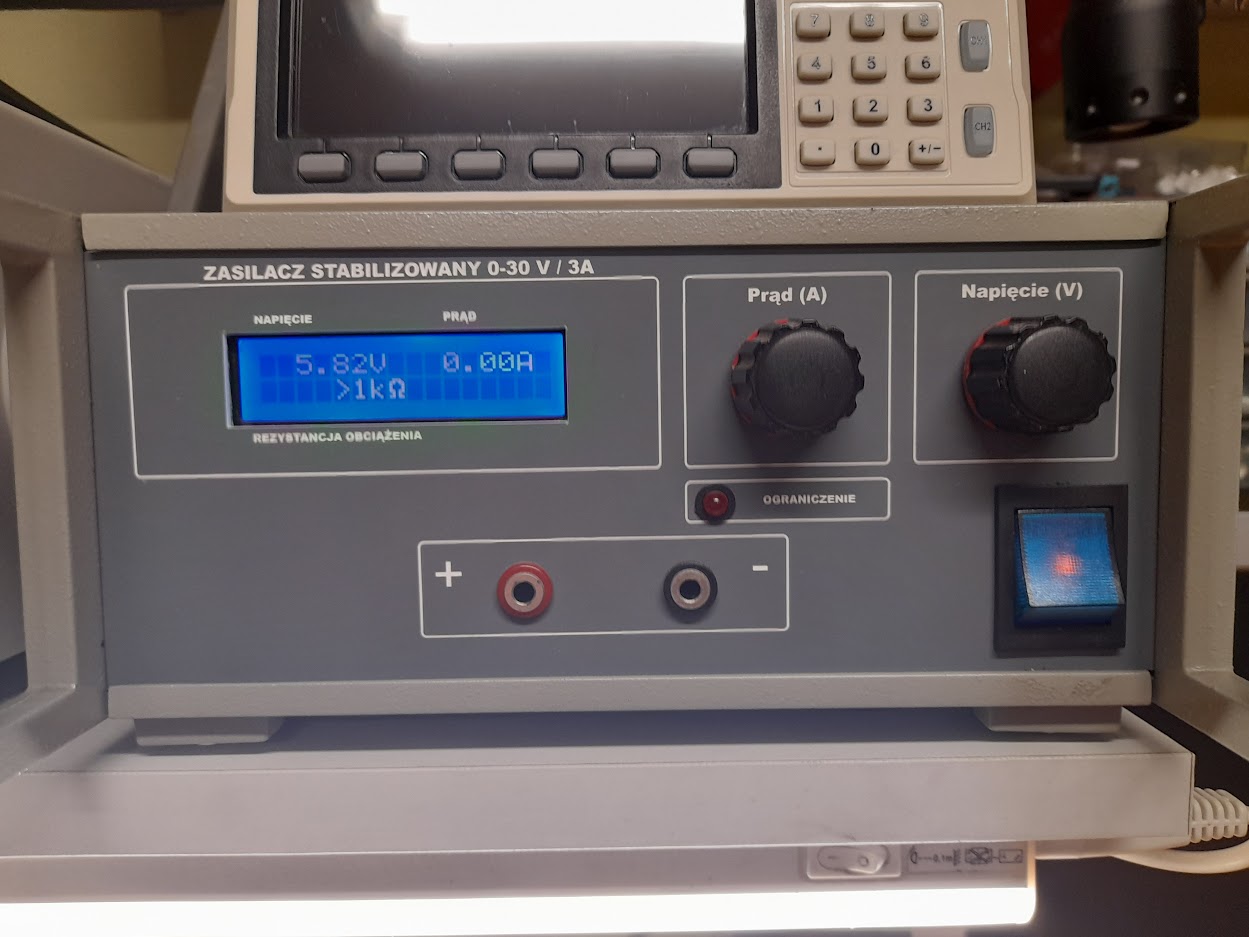

Bedzie działał ;) projekt sprawdzony, zbudowałem już kiedyś inny który służy mi do dziś, ale tym się zachwyciłem, i chcę go zastąpić, ten który aktualnie mam był budowany na bazie projektu z Electronics-lab > https://www.electronics-lab.com/project/0-30-vdc-stabilized-power-supply-with-current-control-0-002-3-a/ jest twardy do zaorania, choć dwa razy udało mi się go uszkodzić, ucierpiał ten sam tranzystor ale tylko temu że podłączyłem pakiet Li-ion z balanserem do ładowania przy wyłączonym zasilaczu.
Zasilacz old.jpg [ 123.5 KiB | Przeglądane 9146 razy ]
W zasadzie konstrukcja obudowy z elementami montażowymi jest gotowa, większość podzespołów już zamówiłem, pozostał transformator - drogi jest, i tranzystory + układ LM723, to co posiadałem już zostało wlutowane taka drobnica.
Panel do montażu PCB i radiatora właśnie wyciąłem, celowo taki aby był swobodny przepływ powietrza, ponieważ wentylator ustawiony jest jako wyciągowy.

Przymiarka całości:
3.jpg [ 140.4 KiB | Przeglądane 9146 razy ]
