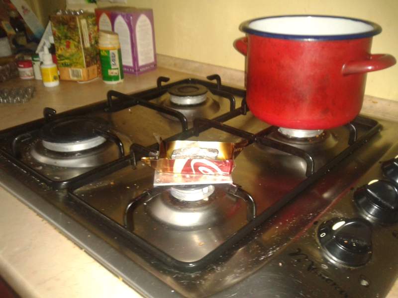

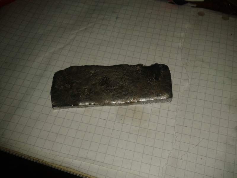

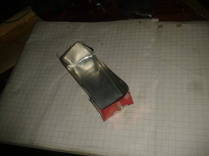

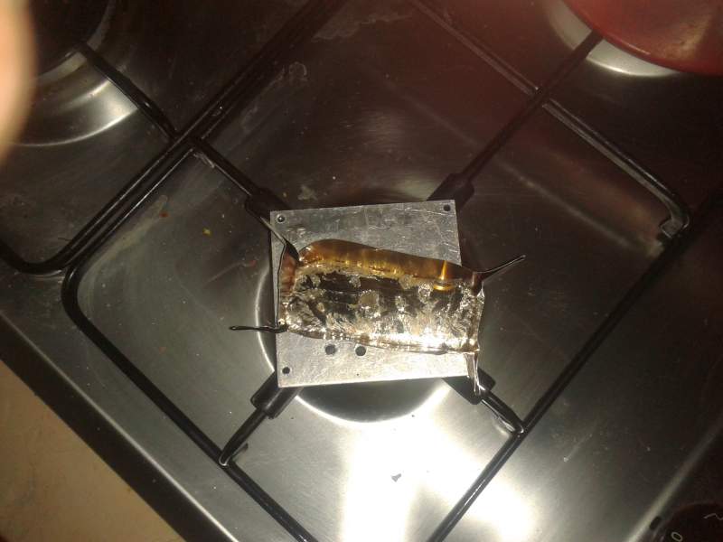

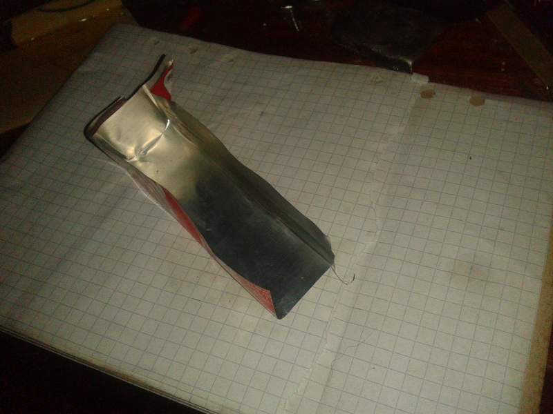

Na wywazenie Biesa zabrakło ciężarków a i nie było jak przemiescić wyposażenia wiec zrobiłem cieżar ze starych ciężarków do wyważania kół samochodowych .
Foremkę zrobiłem z blaszki alu z puszki po coca-coli , składnie na jak na fotce , potem grzanie i gotowe . Dla estetów polecam szlifowanie polerowanie i malowanie ... :lol: :lol: A wygląda to tak :

Dokładnie tak ... jednak znasz się. Pewnie ktoś się zastanawia dlaczego z Alu .Ponieważ Alu ma wstręt do cyny, ołowiu itp. Wiec się nie połączy. A blaszkę z puszki można uformować na dowolny kształt powyginać wzmocnienia itp. ja to robiłem na szybko nie zależało mi na wyglądzie ciężarka.
