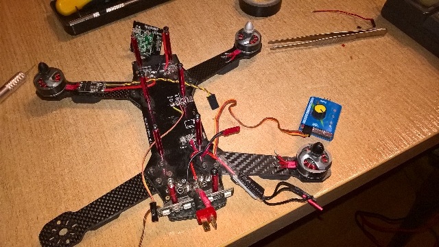

Coś tam dzisiaj podłubałem. Regulatory trochę na wyrost, ale takie mam i nie zamierzam innych kupować.

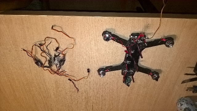

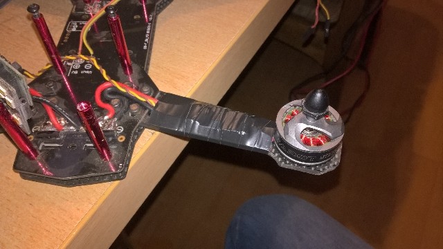

Dzisiaj wygospodarowałem trochę czasu i cosik tam podłubałem :-).
W trakcie wyszło parę mankamentów, ale sobie poradzę. Jednak zdecydowałem się na inne regulatory. Co tam dzisiaj nadłubałem widać na zdjęciach. Wracając do mankamentów, to okazało się, że na pdb uwalony jest stabilizator 5V, który już wylutowałem i chyba mam w przydasiach coś na wymianę. Przy okazji chyba wlutuję też kondensator, tak na wszelki wypadek;-) , okazało się też, że muszę wymienić jeden silnik, a że mam jeszcze kilka to tu też nie widzę problemu:-)

A nie lepiej zamiast tego szczelnego kokona z taśmy izolacyjnej dla regulatorów wsadzić je w termokurczkę żeby miały jednak jakiś przepływ powietrza?
 Tytuł: Re: 250-tka lifting
PostNapisane: niedziela, 16 kwietnia 2017, 10:58
Posty: 804
Lokalizacja: Opole
Mam fajną cieniuśką taśmę, a i widziałem że dużo kolegów też robi w ten sposób. Ale jeśli regle będą się mocno grzać to pewnie zrobię jak piszesz.
