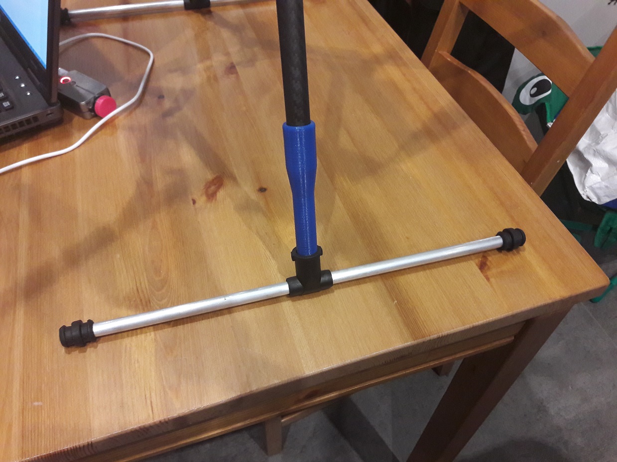

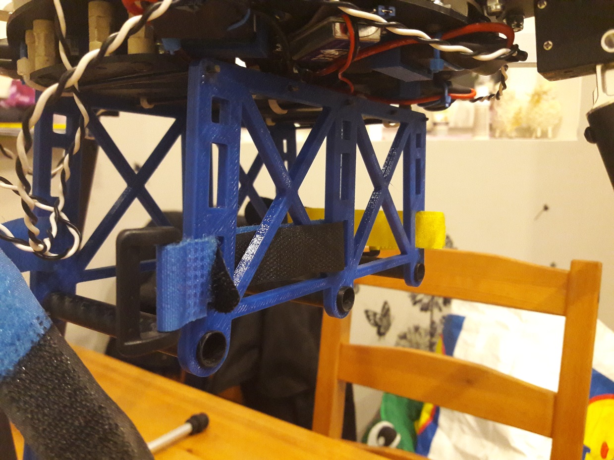

Bateryjka kupiona do Gemini - Multistar 16Ah 6S... Tylko 10C (160A :-)) Wydrukowałem do niej zawiesie. Kupiłem też składane podwozie z chińczykowa – nie składa się, bo jeszcze nie podłączone. Wydrukowałem z pet-g przedłużki i dałem dłuższe rurki aluminiowe – taki wiejski tuning ;-)

zawiesie_bat.jpg [ 367.01 KiB | Przeglądane 3090 razy ]
pet-g noga.jpg [ 312.69 KiB | Przeglądane 3090 razy ]
