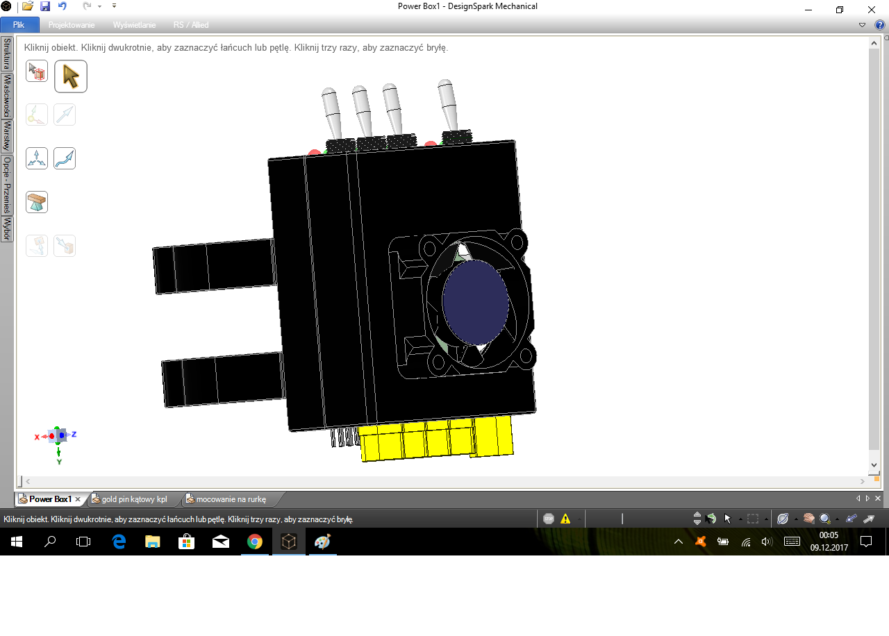

Tak żeby całkiem temat nie zdechł postanowiłem zwizualizować pomysł na power box-a , założenie jest takie żeby w jednym pudełku mieć zasilanie FPV, gimbala , sterownik podwozia, sterownik oświetlenia, oraz dwa wyjścia zasilania sterowane rc jedno 5-6V i drugie 12V . Do tego całego interesu wymyśliłem sobie żeby pstryczkami włączać oddzielnie gimbal, Fpv, składanie podwozia do transportu i jeden główny wyłącznik całego power box-a. Projekt jest w fazie wstępnej i jak robiłem zrzuty to już zauważyłem np, brak pinów do podłączenia echosondy i zasilania do składania podwozia ale to kosmetyka.
Teraz jeszcze muszę ładnie poprosić pewnego Pana co by mi zrobił płytki drukowane i to polutował ;)
