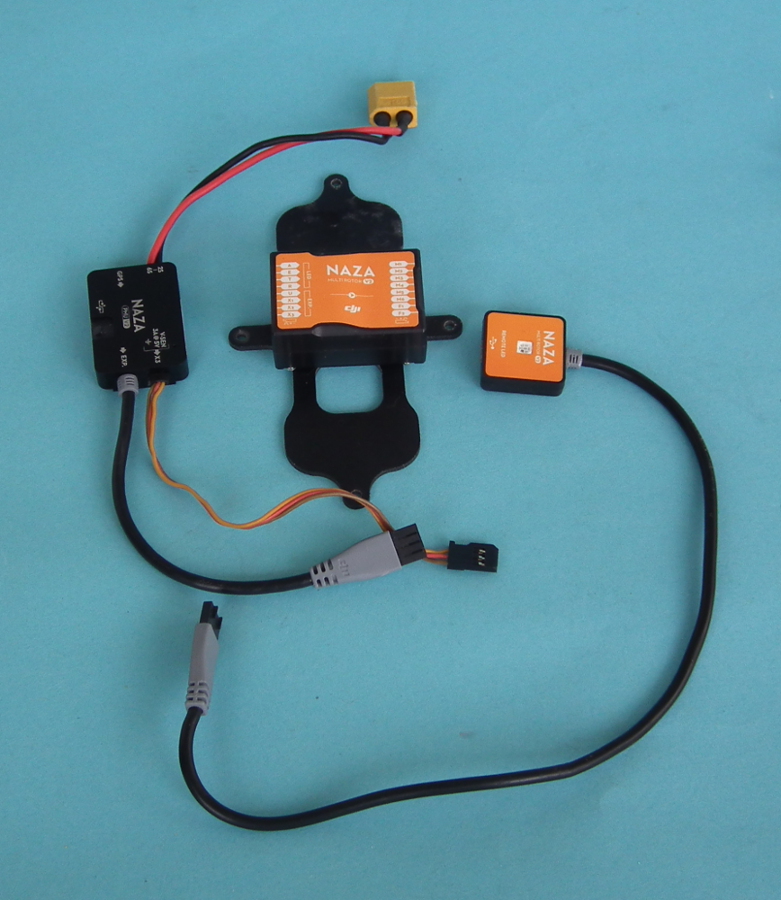

Kompletny kontroler lotu , nie ma żadnych uszkodzeń mechanicznych wygląd idealny . Brak modułu GPS .
Oryginał jest drogi może ktoś mi pomoże wybrać coś tańszego .

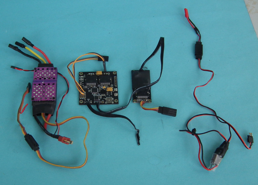

Reszta elektroniki i do tego nie bardzo wiem co to jest .Z lewej Regulator obrotów może od gimpola . Reszta to myślę że coś od zapisu obrazu ale nie wiem .

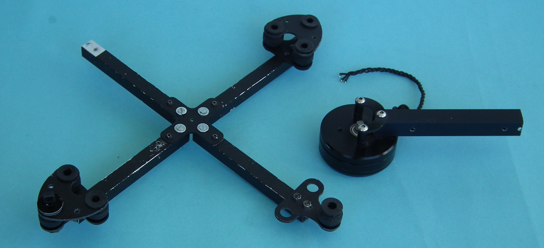

Tyle zostało z ramy nie licząc drobnej płytki pod kontrolerem lotu , oraz parę dystansów i śrubek .
4.JPG [ 267.02 KiB | Przeglądane 5466 razy ]

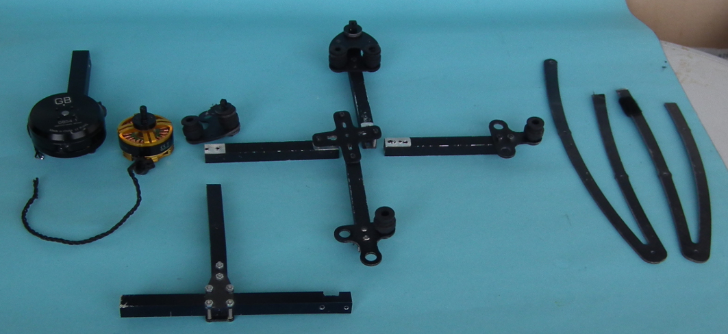

Z prawej strony resztki podwozia ( nóg ) . Reszta części to chyba resztki gimbola i dwa silniki od niego .
5.JPG [ 295.89 KiB | Przeglądane 5466 razy ]

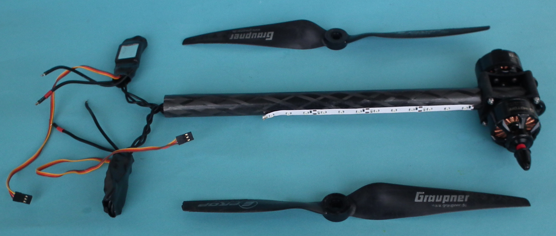

Jedno z ramion wraz z silnikami .Całość miała cztery ramiona i osiem silników z regulatorami . Ramiona z rurek węglowych są połamane , ta jedna jakość się trzyma pozostałe rozmontowałem , ale poza rurkami jest wszystko . silniki i regulatory są sprawne . Zostały sprawdzone .
Silniki to ;
http://www.rctigermotor.com/html/2013/N ... 10/40.html
W sumie uzbiera się 4800 watów .

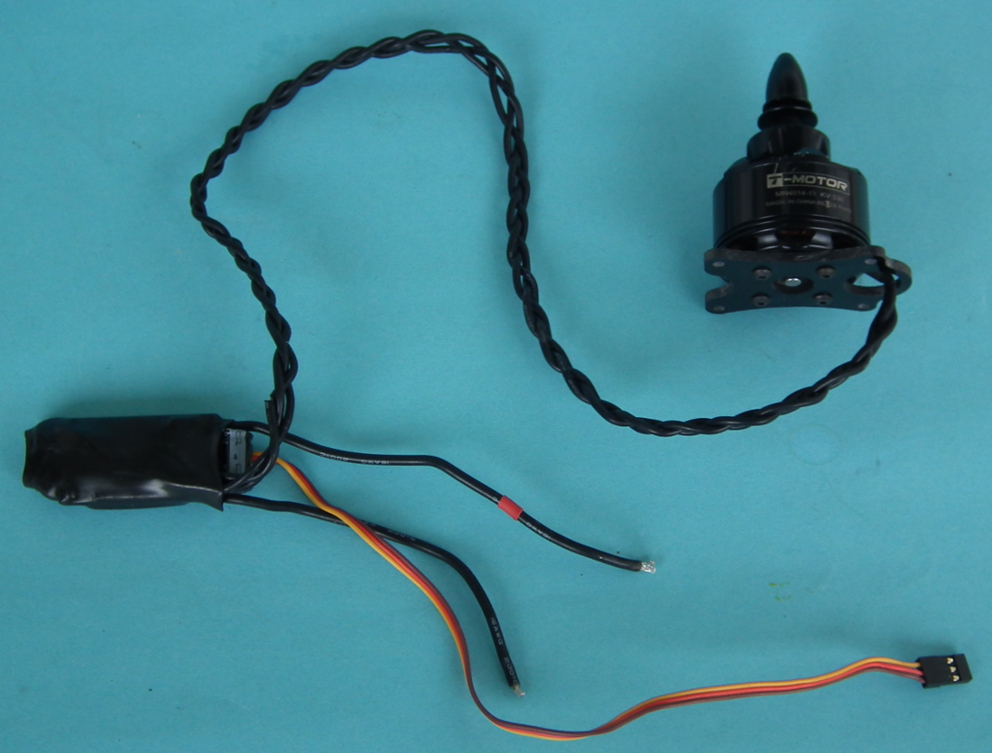

I jeszcze pojedynczy silnik z regulatorem .
Bardzo chciałbym dowiedzieć się o zdaniu kolegów czy warto się angażować w reanimacje tego złomu .

Wygląda to na rozbite X8 quadrocopter. Kontroler Naza obsłuży bezproblemowo i inne rodzaje konstrukcji, więc nie musisz się ograniczać do "odbudowy" tego rozbitka.

Na drugim zdjęciu jest kontroler gimbala wraz z płytką IMU. Na czwartym foto są silniki do tego gimbala.
Regulator z drugiego foto raczej nie należy do tego zestawu :mrgreen:

Aby sprawdzić, czy FC Naza jest faktycznie sprawny, to należy pobrać sterowniki oraz DJI NAZAM Assistant, podłaczyć i sprawdzić czy działa prawidłowo... znaczy się, czy żyroskopy oraz pozostała elektronika "się nie wysypała" podczas upadku.
Konkretnie z tej strony: http://www.dji.com/product/naza-m-v2/download pliki: 1. DJI WIN Driver Installer oraz Naza-M v2 Assistant Software v2.40

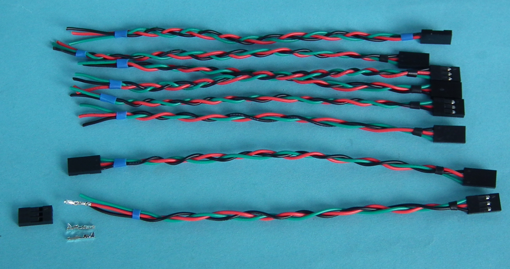

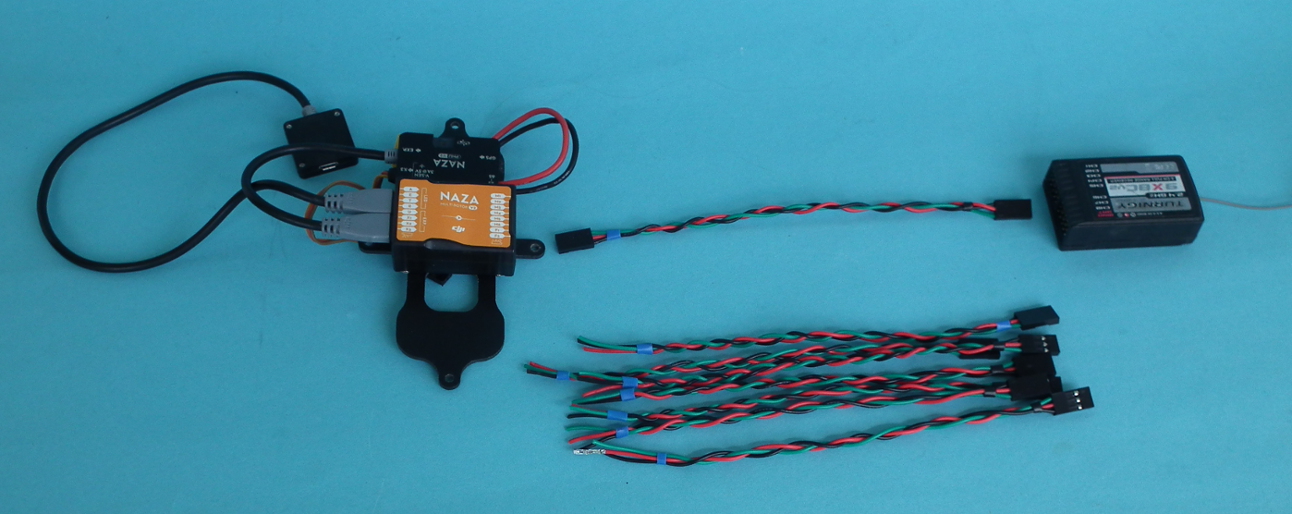

Wszyscy mi radzą zacząć od sprawdzenia kontrolera NAZA , wobec tego zabrałem się za przewody łączące z odbiornikiem .
Moje gdzieś poległy razem z dronem . Zrobiłem więc nowe , parę kabli i wtyki do montażu ;
8.JPG [ 356.07 KiB | Przeglądane 5380 razy ]
Przy okazji przypomniałem sobie jak córce plotłem warkocze .
7.JPG [ 375.52 KiB | Przeglądane 5380 razy ]
Tak to ma wyglądać , zobaczymy .

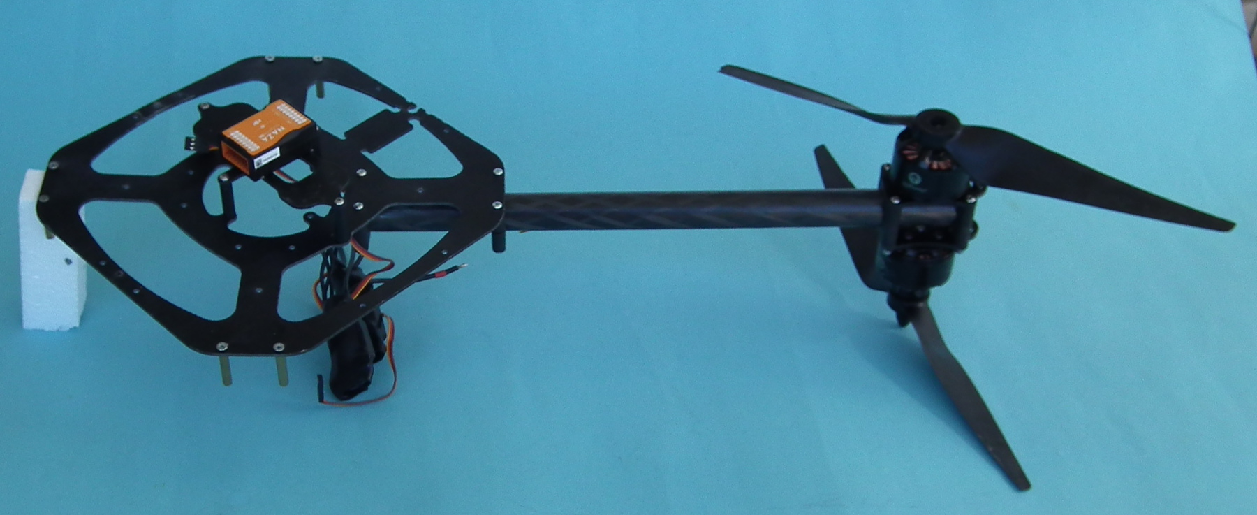

Postanowiłem złożyć i jak się uda to ulotnić ten wiatraczek . Chcę maksymalnie wykorzystać istniejące części i podzespoły .

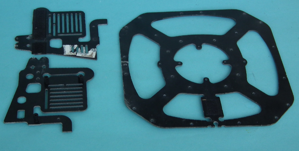

Natomiast do odbudowy zniszczonych elementów maksymalnie użyć aluminium i płytę szklaną F4 i grubości 1,8 mm .
te materiały mam na warsztacie . Chodzi co tu ukrywać o koszty .
9.JPG [ 361.65 KiB | Przeglądane 5305 razy ]
10.JPG [ 392 KiB | Przeglądane 5305 razy ]

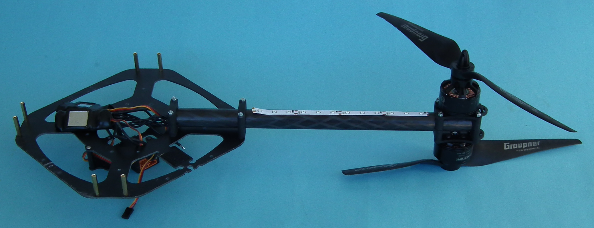

Jeśli chodzi o ramę to wszystko co mam , oczywiście silniki i regle mam wszystkie 8 sztuk .
11.JPG [ 376.93 KiB | Przeglądane 5305 razy ]
A to jest wszystko co zostało z gimpola . Resztę trzeba odbudować .
