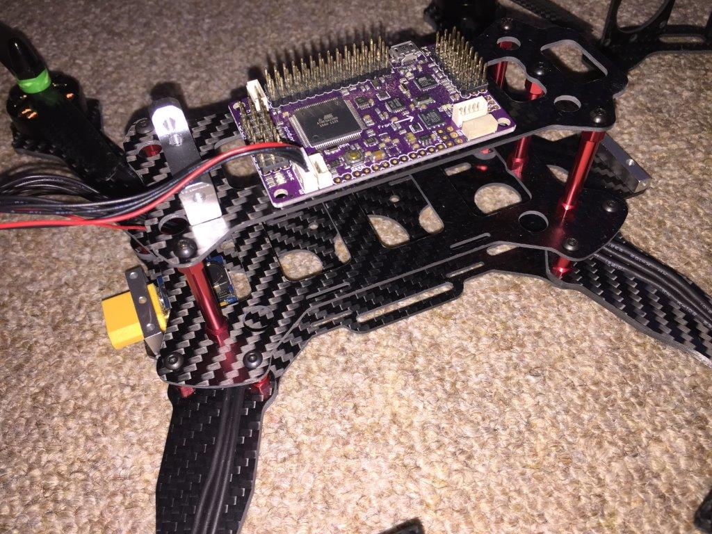

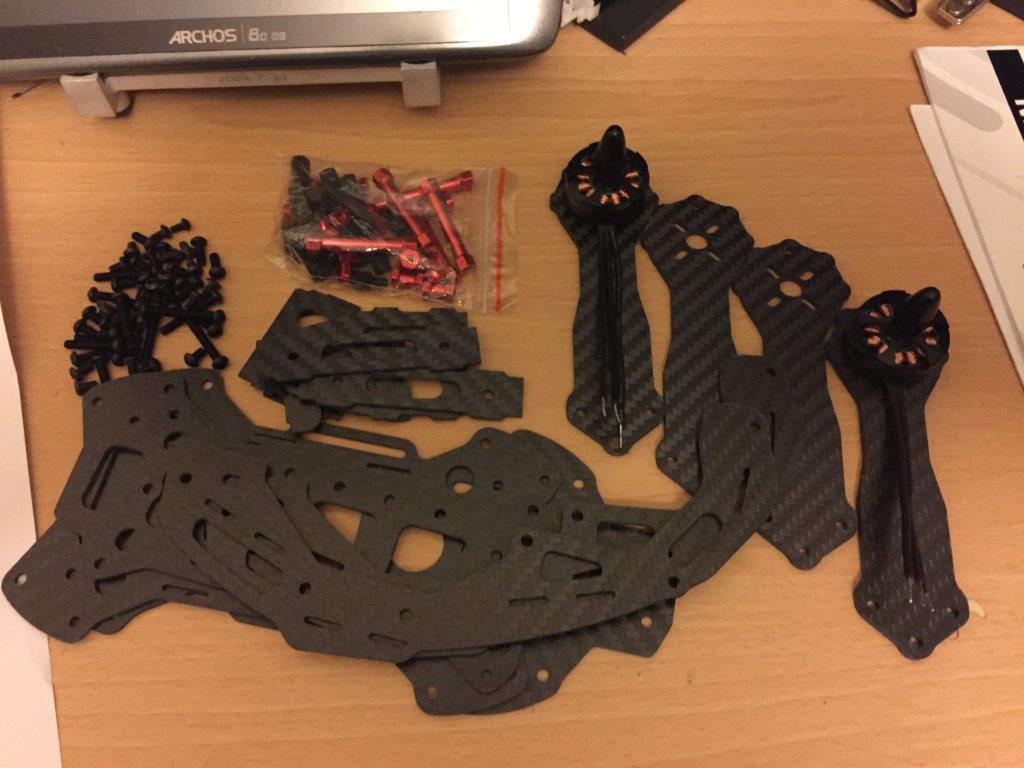

Pierwsze przymiarki:

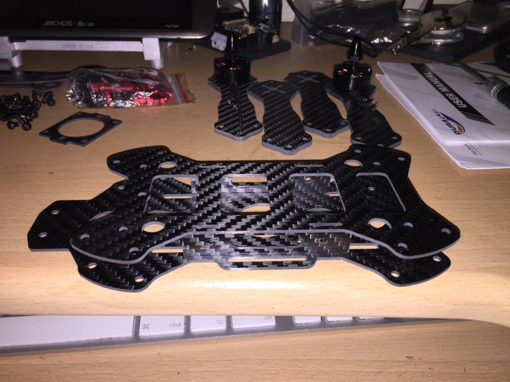

Elementy:
IMG_0601.jpg [ 91.48 KiB | Przeglądane 13299 razy ]

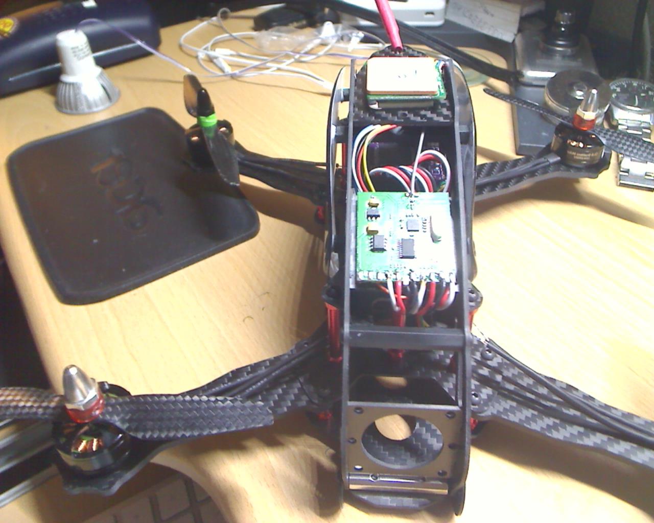

Dolna i środkowa płytka ze ściankami osłaniającymi komorę gdzie zamontowany będzie FC
IMG_0604.jpg [ 113.55 KiB | Przeglądane 13299 razy ]
Przymiarka FC (Arducopter)
IMG_0605.jpg [ 144.64 KiB | Przeglądane 13299 razy ]
Jakość:
Elementy wykonane dość dobrze. Krawędzie równe, grubość wszystkich elementów bardzo wyrównana.
Mocowanie silników standardowe, rozstaw otworów pasuje praktycznie do każdego motorka jaki chcielibyście instalować.
W odróżnieniu od Tarota TL250A w którym niestety musiałem wiercić nowe otwory.
Oczywiście to tylko przymiarki, bardzo dobrze rozwiązano w tej ramie mocowanie gniazda zasilania które obejmuje aluminiowa klamra, skierowane w tył maszyny. Dzięki temumamy łatwy dostęp, mozliwość szybkiego odłączenia w razie potrzeby.
Górna część "kadłuba" zamocowana będzie na zawiasie co pozwala podnieść i odchylić do przodu jeśli np chcemy dostać się do elementów umocowanych w tej części, sporo miejsca na przeprowadzenie kabli do FC dzięki czemu po bokach kadłuba można całkowicie wyeliminować ich widoczność (pokażę w kolejnych raportach co miałem na myśli).
Kadłub składa się z trzech płytek:
Dolna płytka (spód) - do którego mocujemy FC, PB, ESC - i tu przyszła mi do głowy myśl, żeby nieco zmienić konstrukcję. Ponieważ ramiona według rysunku/schematu są mocowane właśnie do niej a następnie słupki dystansowe. Prawdopodobnie zrobię odwrotnie, czyli do spodu jako pierwsze przykręcę słupki a na nich ramiona. Spowoduje to minimalnie przesunięcie środka ciężkości w górę czyli bliżej osi symetrii kadłuba. Przy okazji nieznacznie zmieni się też wygląd maszyny.
Środkowa płytka - do której na wysokich słupkach mocowana jest górna płytka.
Przestrzeń pomiędzy środkową a górną tworzy komorę w której umieszczę baterię. Jest na tyle duża, że wchodzi do niej bateria 1800+ (wewnątrz spokojnie mieści się 5200mAh - oczywiście nie zamierzam próbować latać z 5200 bo byłby chyba problem z podniesieniem całości w górę ;))
Górna płytka - sporo miejsca, można zamocować GPS (nawet w obudowie) i jeszcze sporo miejsca zostanie.
I to nie koniec bo jak wiemy na to wszystko przychodzi jeszcze ruchoma pokrywa z owiewkami w kolorze czarnym :)
Cały przód będzie osłonięty, kamera będzie umieszczona na przodzie quada pod owiewką. Górne boczne części kadłuba będą również osłonięte plastikowymi płytkami - ale to na końcu jak już wszystko będzie umieszczone i podłaczone.

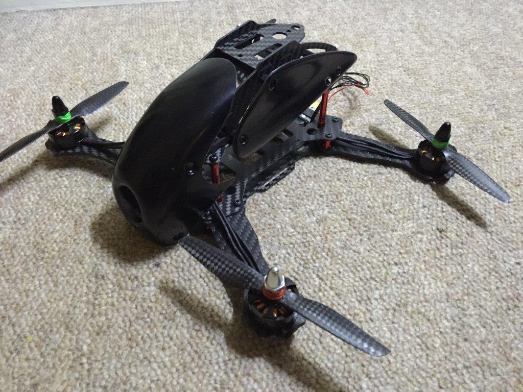

Dzisiaj niewiele, zrobiłem kilka zdjęć celem lepszego pokazania całości.
Widok z zamocowanym dodatkowym elementem nazwijmy go 'Pokrywa' :)
IMG_0613.jpg [ 164.11 KiB | Przeglądane 13259 razy ]

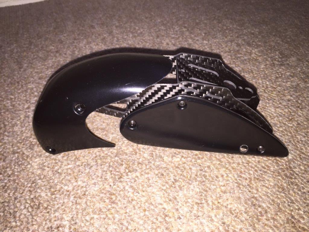

Widok z boku pokazujący wielkość miejsca przewidzianego na umieszczenie baterii.
IMG_0614.jpg [ 198.09 KiB | Przeglądane 13259 razy ]
Tak mniej więcej wygląda "Pokrywa"
IMG_0617.jpg [ 140.61 KiB | Przeglądane 13259 razy ]
A tak będzie mniej więcej wyglądał w pełnej krasie :)
IMG_0620.jpg [ 150.75 KiB | Przeglądane 13259 razy ]

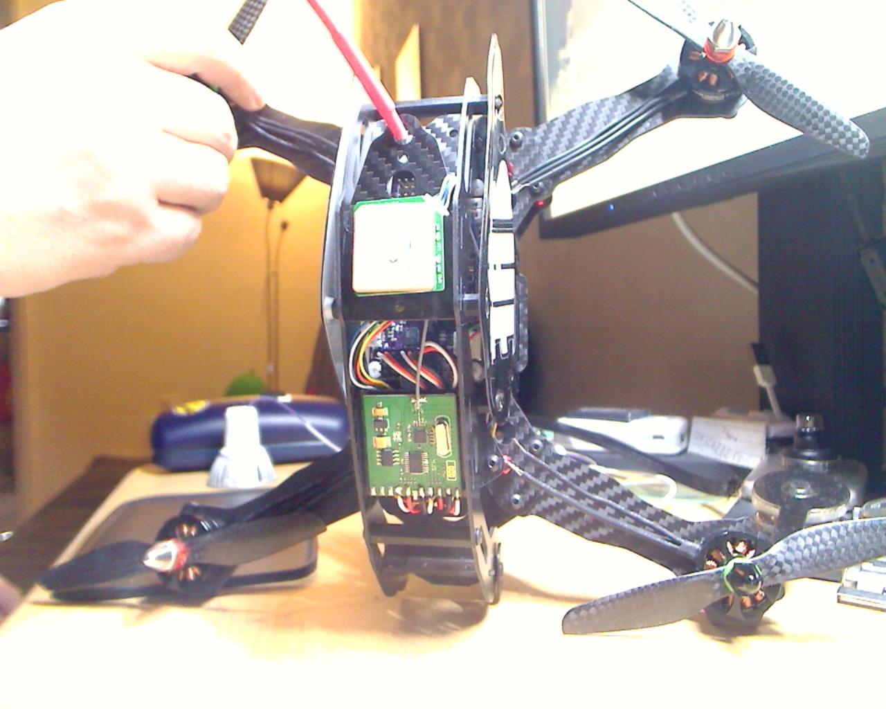

Coś tam jednak się dzieje, mianowicie zakończyłem prace nad rozmieszczaniem poszczególnych układów,przerobiłem odbiornik - odlutowałem złącza bo zdecydowanie zbyt wiele miejsca zajmują i podłączyłęm kable bezpośrednio do płytki, z drugiej strony przy FC oczywiście zachowałem wtyczki gdyby przyszło mi do głowy rozbierać, rozłączać lub coś podobnego :)
Kolejnym krokiem będzie podłączenie ESC ale to dopiero niestety w poniedziałek bo nie zdążył dojechać ;)

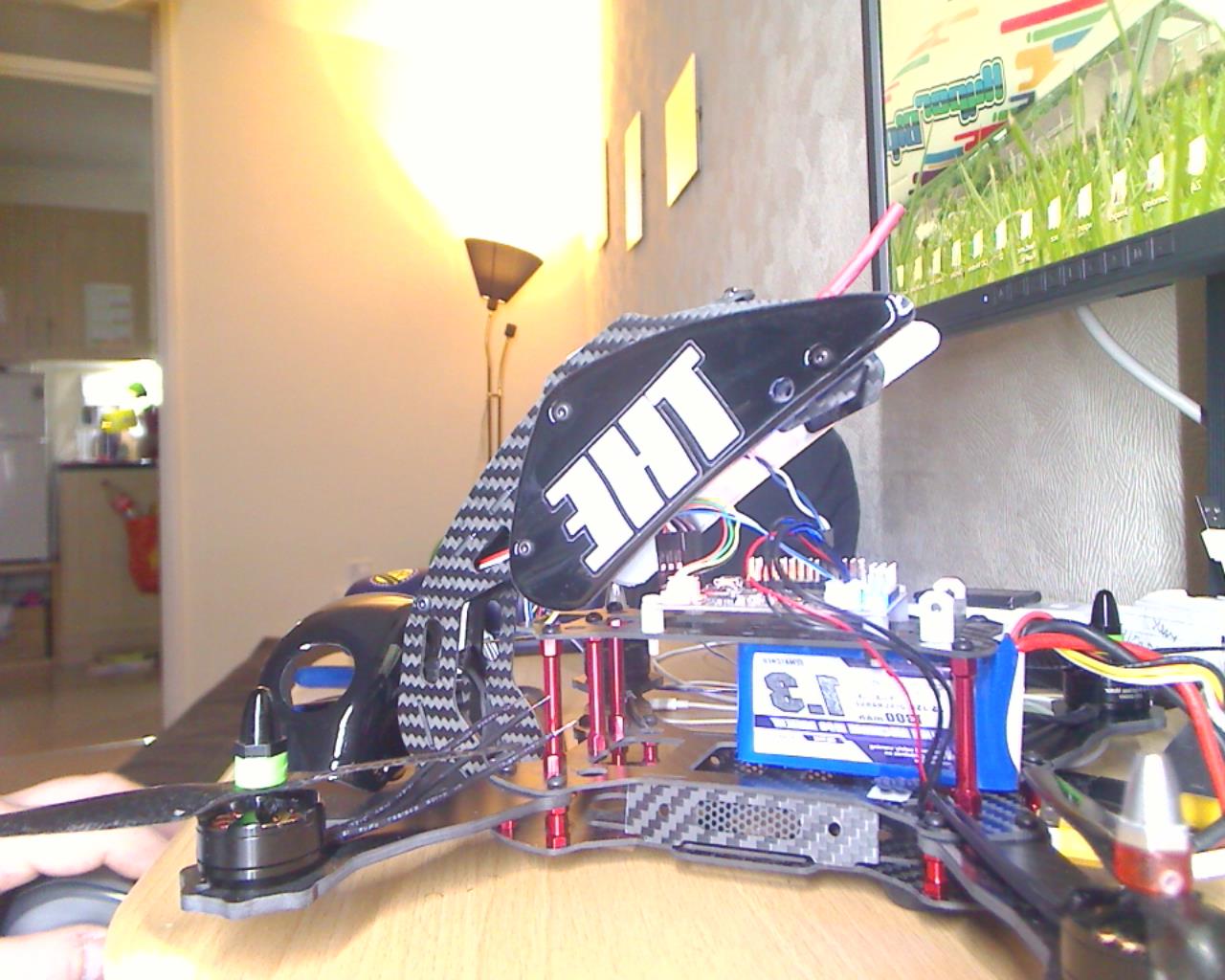

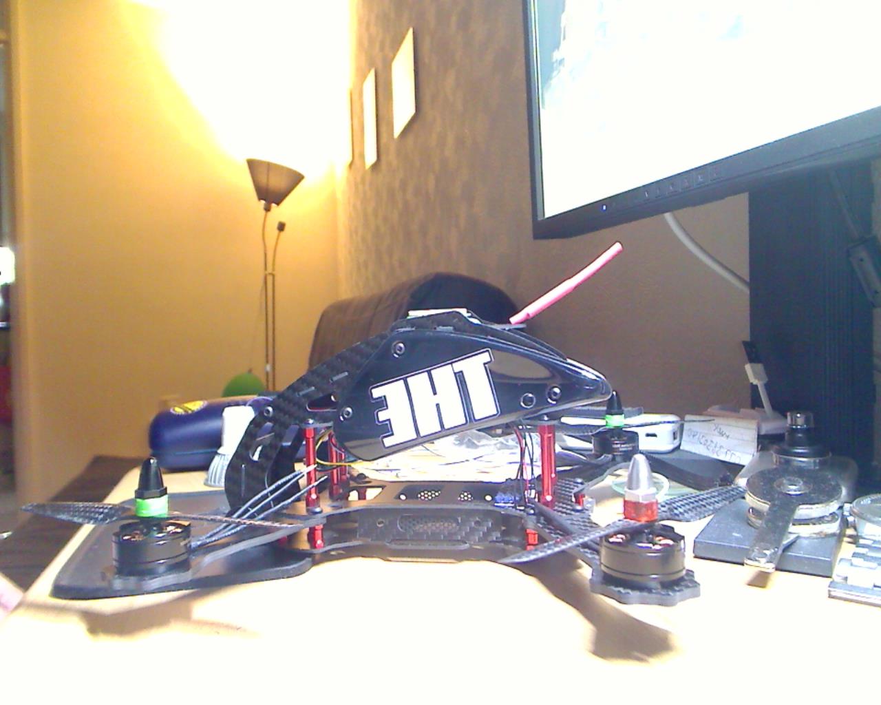

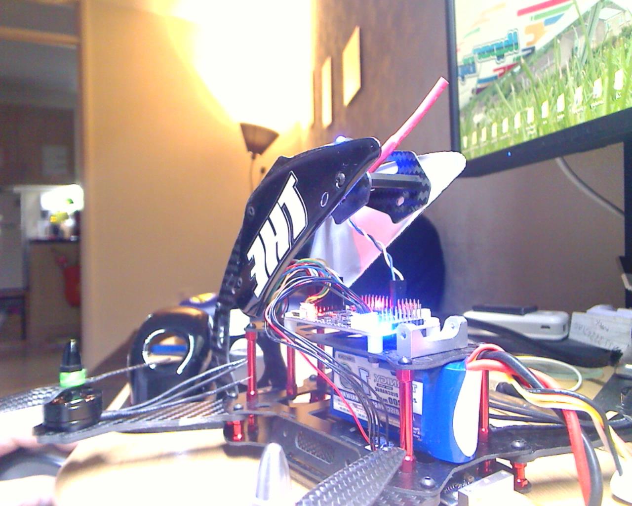

Podobnie jak Adriano wyrwałem GPS z obudowy, RX z obudowy, APM z obudowy. Okazuje się, że ta wersja ramy ma bardzo fajną właściwość, można bowiem upakować całą elektronikę (oprócz FC) w jej górnej części i kablami połączyć wsztsko tak, że można spokojnie otwierać i zamykać pokrywę bez obaw przed uszkodzeniem.
Tak więc odbiornik znajduja się pod osłoną, antenka tymczasowo wystaje ale zmienię kabelek/antenkę na kabelek z gniazdkiem i bacik :)
Kable od silników przejdą otworami pod spód ramion i tam będą osłonięte pianką która jednocześnie stanowi 'nóżki'.
Pozostałę okablowanie jest ukryte, bardzo zgrabnie wygląda całość
Wszystko wskazuje na to, że waga będzie w okolicach 450g już z baterią kamerką, nadajnikiem.
Tak mniej więcej będzie toto wyglądało :)

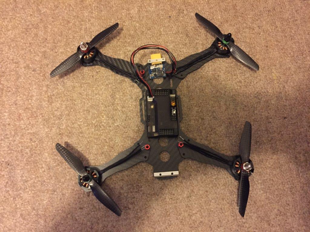

2015-12-12_09-30-01-PM.jpg [ 129.88 KiB | Przeglądane 13230 razy ]
2015-12-12_09-30-22-PM.jpg [ 112.45 KiB | Przeglądane 13230 razy ]
2015-12-12_09-30-44-PM.jpg [ 120.47 KiB | Przeglądane 13230 razy ]
2015-12-12_10-07-03-PM.jpg [ 150.58 KiB | Przeglądane 13230 razy ]
2015-12-12_10-07-57-PM.jpg [ 144.5 KiB | Przeglądane 13230 razy ]
Pozostaje do rozwiązania jeden problem, kabelki od modułu zasilania są zbyt krótkie .....

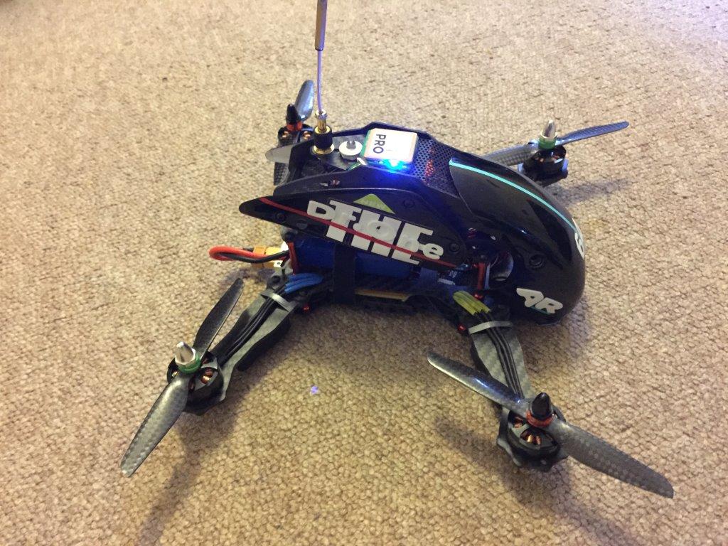

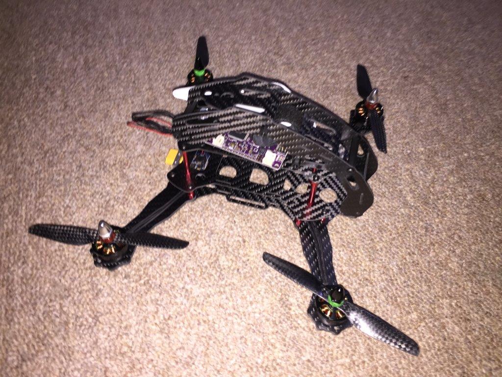

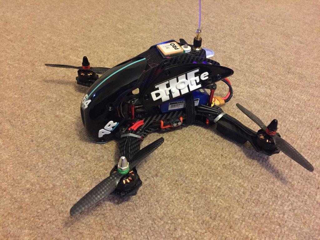

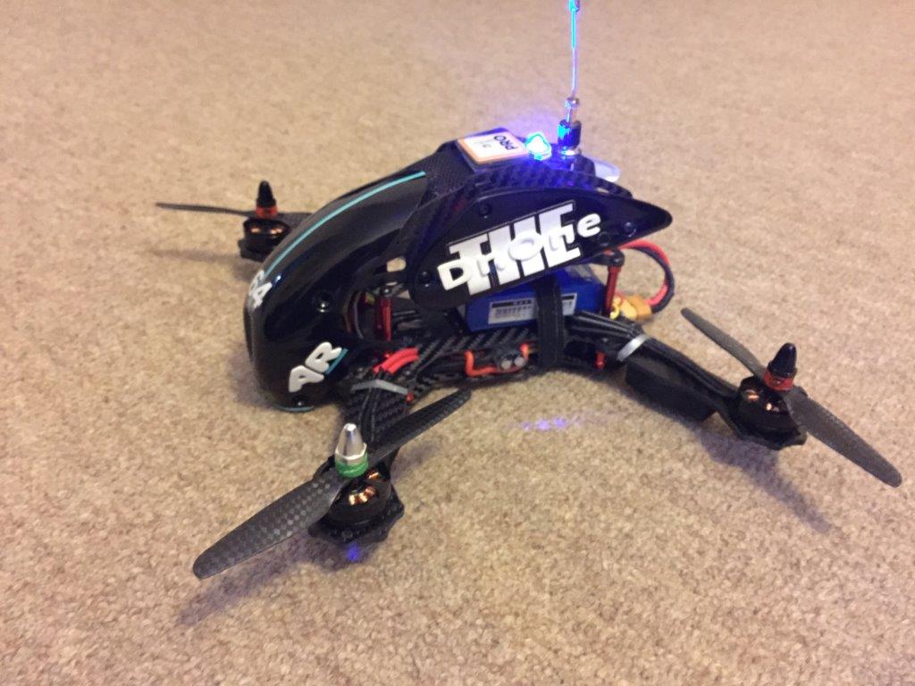

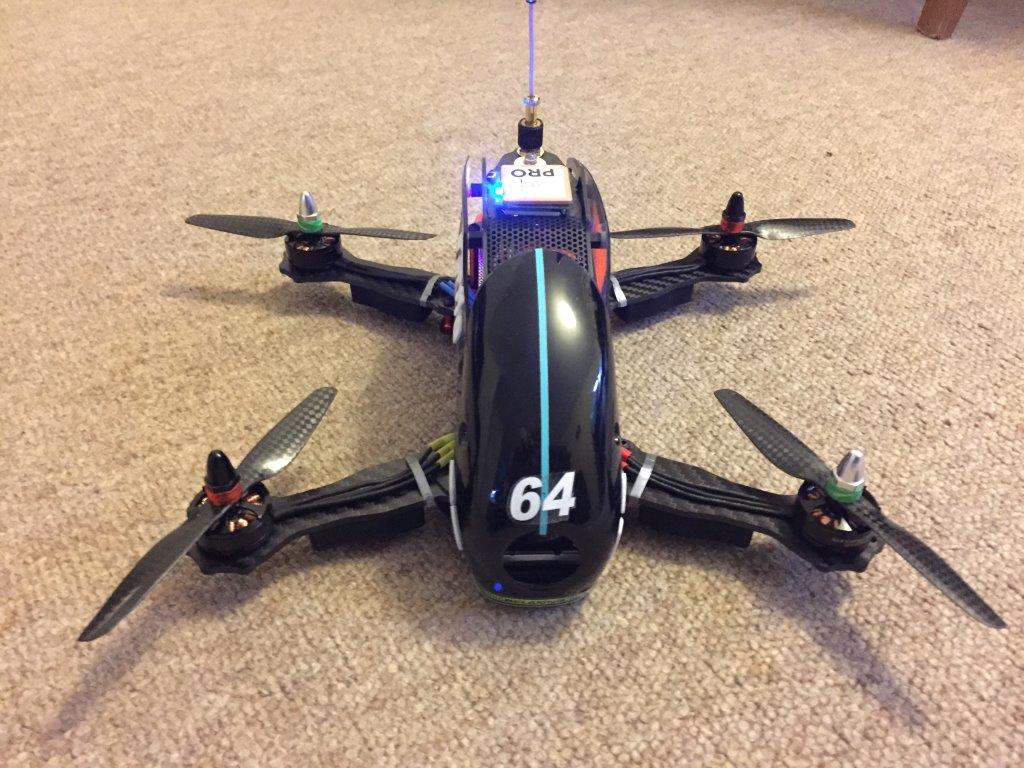

Po całym świątecznym zamieszaniu które przeszło już do historii, wziąłem się za moją nową zabawkę i w końcu dokończyłem podłączanie motorków, ESC i całej reszty.
Finalnie wygląda to mniej więcej tak:
IMG_0843.jpg [ 141.71 KiB | Przeglądane 13106 razy ]
IMG_0844.jpg [ 108.89 KiB | Przeglądane 13106 razy ]
IMG_0845.jpg [ 145.02 KiB | Przeglądane 13106 razy ]
IMG_0846.jpg [ 160.13 KiB | Przeglądane 13106 razy ]
IMG_0847.jpg [ 169.54 KiB | Przeglądane 13106 razy ]
Zastanawiam się wciąż nad przewierceniem ramion celem wpuszczenia kabli, żeby nie były tak bardzo widoczne, ale czy warto osłabiać ramiona tylko dlatego, że kable wchodzą lekko od góry ?
Jako, że wszystko już przygotowane, poustawiane ... jutro pierwsze testy i kto wie .....
