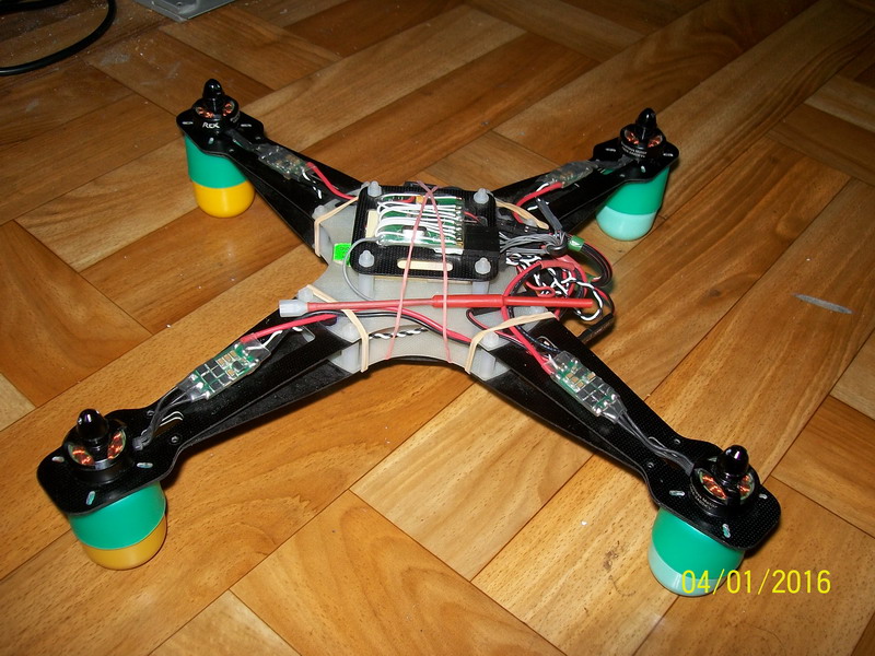

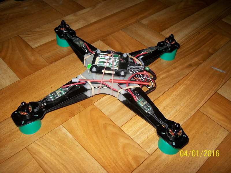

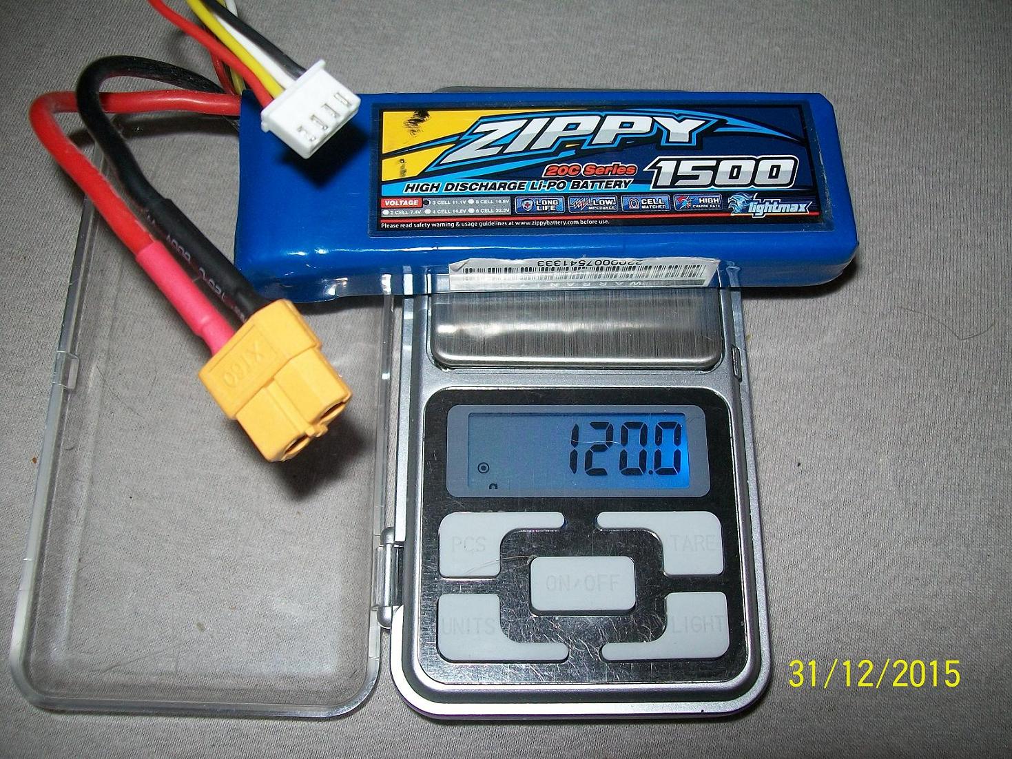

No więc tak:
rama - odchudzony McFrog by Osa
FC - MW by Rumcajs z softem 2,23 by Miś
silniczki - RCX 1804
regielki - BL20A z softem BLHeli
akuś - Zippy 1500 20C
śmigiełka - Ghost 5030
link - Turnigy 9x
waga bez akusia - 237g
waga z akusiem - 357g
Próba w ręce - miałem wrażenie że lada moment odlecę wraz z nim, no dosłownie wyrywa ramę ze stawu. Próba oblotu odbyła się bez podwozia, którym będą kapturki od sprejów umocowane pod silnikami z umieszczonymi wewnątrz ledami. Na tym polu które mam pod nosem (dosłownie 100-150 od bloku) gość posadził coś zielonego, jednak póki co więcej tam gołej ziemi niż roślinności - z jednej strony łatwiej bo nic nie włazi w śmigła, ale też i nie ma żadnej naturalnej amortyzacji.. Niestety ale wiatr uniemożliwił większą zabawę - nie musiałem czuć kierunku wiatru bo widziałem w którą stronę znosi Mikrusa, jednak najważniejsze że kilkanaście razy wystartował i kilkanaście razy wylądował:D

Za oknem zimno że smarki w nosie zamarzają, więc Mikrus dorobił się docelowego podwozia - kapturki po spreju "Isana men". Fajne bo mają płaską górę, więc łatwo je dokręcić. Niestety - jako że silniczki mają zaledwie 2mm grubości stelaża, a między stelażem a uzwojeniami jest jakiś milimetr miejsca - musiałem więc dorobić podkładkę z cieńkiego laminatu 0,8 (a i tak strach że któraś śrubka będzie nieco dłuższa niż norma)..
Wewnątrz kapturków będą ledy - moja Iza specjalnie wdepnęła do Rossmana po 3 dezodoranty (wszystkie w tym samym zapachu, bo co zapach to inny kolor pojemnika i kapturka), i choć wolałbym różne kolory to męskie są mało kolorowe (były jakieś niebieskie i szare..). Zupełnie przypadkiem okazało się że w kapturki idealnie wchodzą stare wersje jajek-niespodzianek (nowe wersje mają zawias, zaś stare rozkładają się na dwie części) - tak więc przy okazji mam możliwość zrzutu 4 "bomb", a tym samym - układzik Huberta z TEGO wątku może znależć swoje miejsce w kolejnej odsłonie :D (ale nie teraz bo nie mam żadnych mikroskopijnych serw :( ..)
Poniżej fotki z nowego wcielenia:
