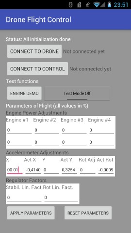

Dobra, chyba powoli zbliżam się do pierwszej wersji FC. (wolno idzie bo człowiek nie ma czasu w tygodniu posiedzieć :roll: )
Interfejs wygląda następująco:
Idąc rzędami kontrole, FC robi następujące rzeczy:
- wiąże się z elektroniką sterującą silnikami ("Connect to Drone")
- wiąże się z aparaturą sterującą ("Connect to Control") - jeszcze nie mam drugiej strony tego połączenia, będzie w następnym kroku.
- funkcje testowe:
-- engine demo - odpala silniki po kolei na 2 sekundy każdy po 10% mocy - żeby zobaczyć czy w dobrej kolejności je podpiąłem itd.
-- Test Mode - wszystki silniki włączone na 15 % oraz aktywna regulacja mocy zależnie od wskazań sensorów - cobym mógł obadać czy to w ogóle reaguje jakkolwiek, zanim oderwę drona od ziemi
- engine adjustments: w pierwszym rzędzie możliwość wpisania procentowo korekt dla poszczególnych silników - szczerze to nie wiem czy będe miał powód tego używać, jeśli prawidłowo zadziała logika analizująca wskazania sensorów. W drugim wierszu tabelki aplikacja pokazuje aktualną moc podaną na każdy z silników.
- accelerometer adjustments - korekty oraz aktualne wskazania wszystkich sensorów (czyli akcelerometr X, Y, oraz żyroskop Z).
- współczynniki regulacji - na razie z regulatora PID zaimplementowałem regulację proporcjonalną (składową P), powinno wystarczyć do oderwania drona od ziemi i posadzenia go z powrotem. Jak to zadziała to dołożę jeszcze składnik I, ponoć D niewiele wnosi. Oddzielnie mogę ustalać współczynnik dla wskazań akcelerometru i oddzielnie dla żyroskopu.
Uff. Tyle ze sprawozdania. Teraz trzeba to będzie wgrać na komórkę, przykleić ją do drona i popatrzeć jak to się zachowuje.

 Tytuł: Re: Eksperymentalny quadrocopter (arduino, smartfony etc)
PostNapisane: niedziela, 13 grudnia 2015, 00:17
A nie GUI? :mrgreen: :mrgreen:
Sprawdź przede wszystkim co się stanie jak ktoś zadzwoni na ten telefon, albo przyjdzie sms. No chyba, że nie masz w nim karty. Takie dzwonienie w środku programu już niejeden projekt położyło ;)
PostNapisane: niedziela, 13 grudnia 2015, 00:24
Dołączył(a): sobota, 7 listopada 2015, 21:40
Posty: 36
umówmy się że będzie "międzymordzie", tak żeby ochrona języka polskiego była na miejscu ;)
Telefon jest obrany ze wszystkiego i ma powyłączane wszystkie rzeczy które mogą zaburzyć działanie programu. I tak pewnie w praktyce coś wyskoczy, jakaś aktualizacja czy komunikat o najnowszej wersji systemu android :).
PostNapisane: niedziela, 13 grudnia 2015, 10:04
:mrgreen: :mrgreen:
Aktualnie najmniejszą możliwą jednostką zmiany ciągu silnika jest u Ciebie 1% zastanawiam się czy to nie zbyt zgrubne ustawienie. Tu pewnie pierwsze loty sporo powiedzą.
PostNapisane: niedziela, 13 grudnia 2015, 11:00
Posty: 36
Oj nie, w pola są wpisane zera "całkowite" bo tak po prostu startowo wpisałem, ale każde z pól wejściowych przyjmie dowolną liczbę zmiennoprzecinkową, i też na takich liczbach wykonywane są wszystkie obliczenia, na końcu sprowadzane do liczby naturalnej z przedziału 0 - 4095, w celu transmisji do Arduino. Samo arduino trochę to jeszcze przycina ze względu na ograniczenia sygnału PWM przyjmowanego przez sterowniki obrotów, ale całość pozwala na kontrolę silnika z dokładnością do 0,0625%, więc to już powinno wystarczyć. ;)

Po tygodniu przerwy ma za sobą sesję z dronem w akcji (jeszcze nie latał jakby co, ale patrzyłem w tym moim testmodzie jak to wszystko pracuje).
Efekty moich zabaw, poza kilkunastoma poprawkami do oprogramowania, są następujące:
- wygląda na to, że wszystkie algorytmy mam zaimplementowane prawidłowo (dron reaguje zgodnie z oczekiwaniami).
- coś nie tak robię z bluetooth.*
*Generalnie jest coś na rzeczy z responsywnością BT. Na początku ustawiłem aplikację, aby korygowała silniki co ok 2ms (co się przekłada na częstotliwość poprawek w okolicach 500 Hz). Niemal natychmiast po rozpoczęciu procesu transmisji dostawałem zwis na aplikacji a dron raportował, że dostawał niekompletną wiadomość. Spróbowałem przestawić na wysyłanie poprawek co 3 ms (ok 333 Hz), ale sytuacja powtórzyła się kilka razy. Jak przestawiłem na 10 ms (odświeżanie 100 Hz), to nie doświadczyłem takiego problemu (jeszcze muszę spróbować z 5 ms - 200 Hz, może pójdzie). Muszę zagłębić się w to trochę, raczej chyba nie mam tutaj do czynienia z technicznymi ograniczeniami - bluetooth 2.0 (który jest dostępny w arduino i chyba jest najsłabszą wersją z całego sprzętu jaki będzie podłączany) powinien mi zapewnić możliwość odświeżania stanu silników z częstotliwością przynajmniej 2500 Hz (licząc 16 bajtów na poj. aktualizację). Ale w pierwszym rzędzie chciałbym oblatać drona, więc mam nadzieję, że 200 Hz zadziała i wystarczy. Jeśli nie wystarczy, będę zmuszony troszkę zmienić koncepcję i jednak przenieść sensory i liczenie mocy silników do arduino.
Następny krokiem będzie napisanie sobie aparatury sterującej, i potem już w powietrze. Mam nadzieję, że do Sylwestra będę miał już wylatane kilka minut :D
PostNapisane: piątek, 1 stycznia 2016, 19:36
Posty: 36
Status na dziś:
- przewalczyłem bluetooth - znalazłem opcję przyspieszenia układu, którego używam przy arduino, teraz śmiga bez problemów, gubienia pakietów i czkawek.
- dopisałem aplikację do sterowania zdalnie całym dronem - tzw kontroler - bedzie na drugiej komórce i łączył się przez BT do FC.
- aplikacja kontroli lotu na smartfonie jest w 100% zaimplementowana i dogaduje się zarówno z arduino jak i z kontrolerem.
Zostało zamontować smartfona zawierającego FC do drona, skalibrować osie i chyba jutro spróbuję go oderwać od ziemi <jara się jak dziecko> :).
