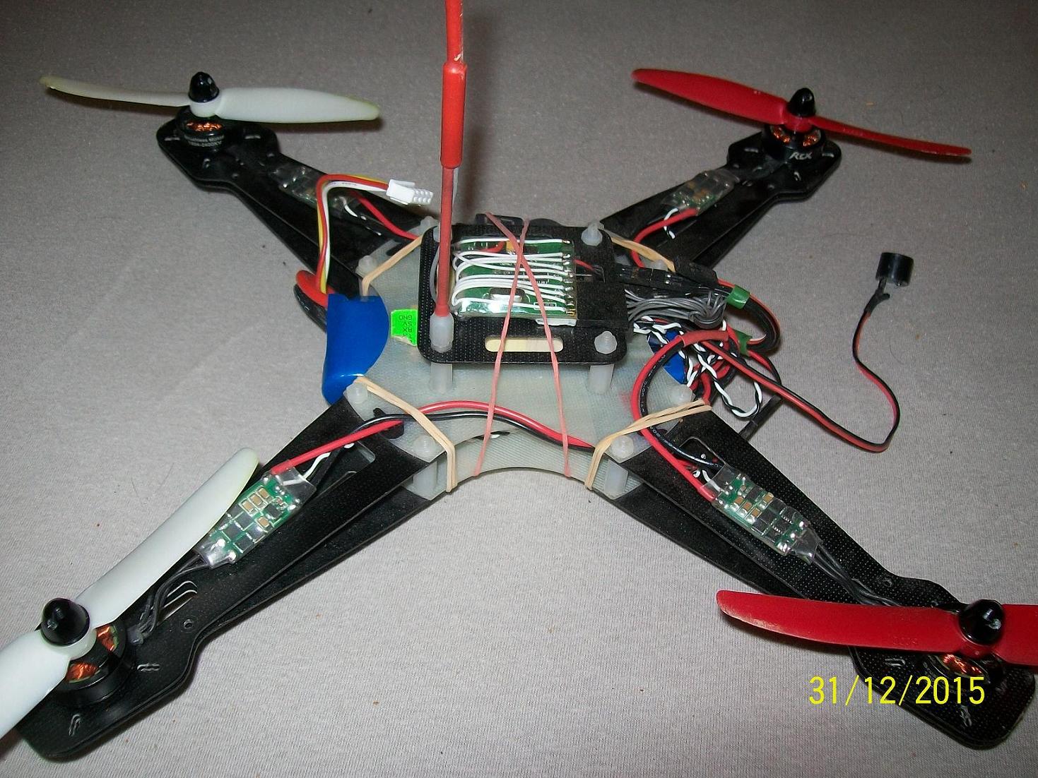

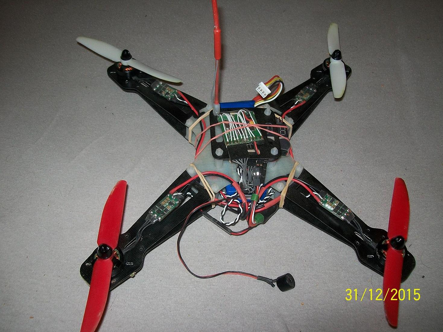

No więc tak:
rama - odchudzony McFrog by Osa
FC - MW by Rumcajs z softem 2,23 by Miś
silniczki - RCX 1804
regielki - BL20A z softem BLHeli
akuś - Zippy 1500 20C
śmigiełka - Ghost 5030
link - Turnigy 9x

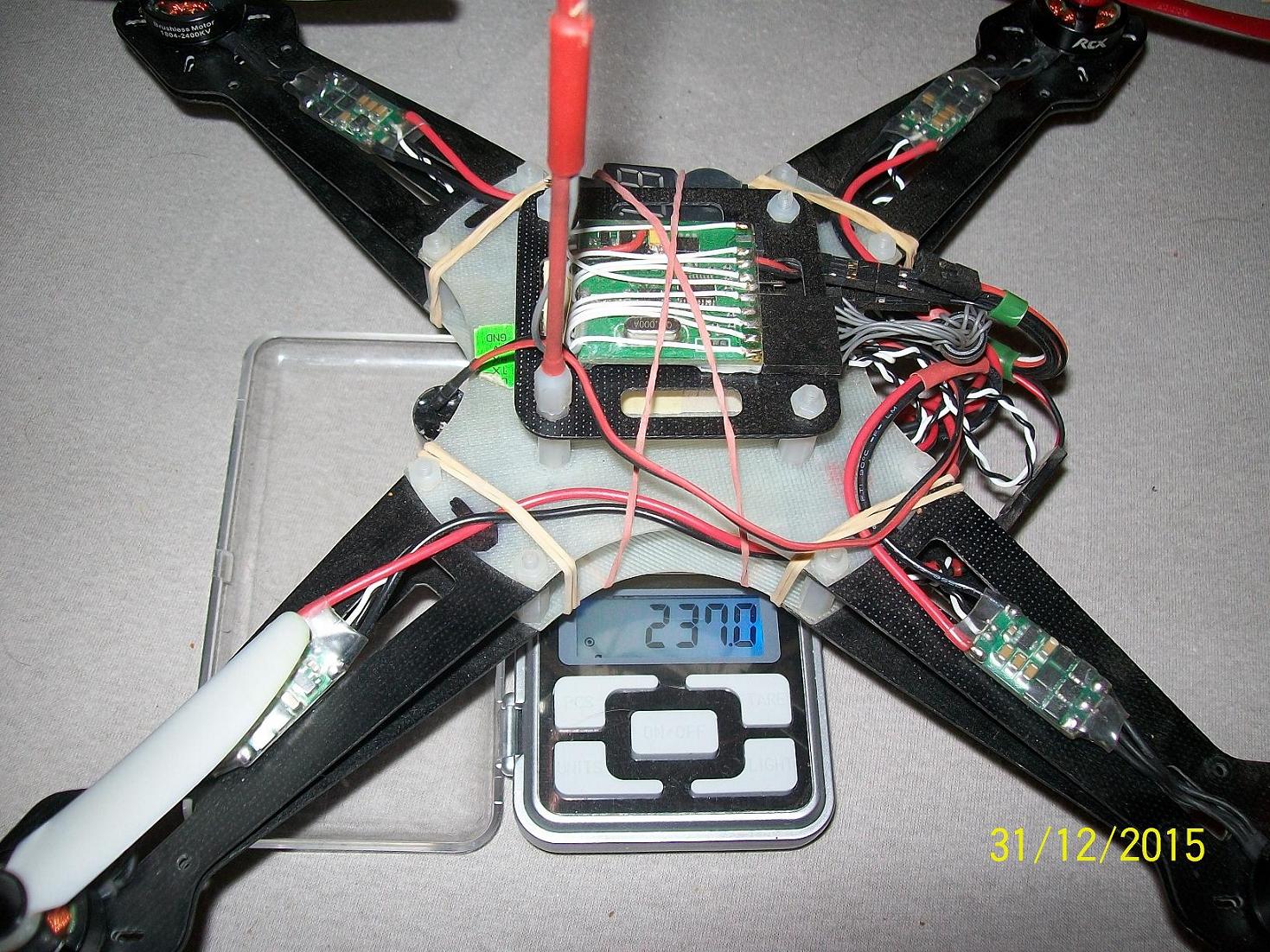

waga bez akusia - 237g
waga z akusiem - 357g
Próba w ręce - miałem wrażenie że lada moment odlecę wraz z nim, no dosłownie wyrywa ramę ze stawu. Próba oblotu odbyła się bez podwozia, którym będą kapturki od sprejów umocowane pod silnikami z umieszczonymi wewnątrz ledami. Na tym polu które mam pod nosem (dosłownie 100-150 od bloku) gość posadził coś zielonego, jednak póki co więcej tam gołej ziemi niż roślinności - z jednej strony łatwiej bo nic nie włazi w śmigła, ale też i nie ma żadnej naturalnej amortyzacji.. Niestety ale wiatr uniemożliwił większą zabawę - nie musiałem czuć kierunku wiatru bo widziałem w którą stronę znosi Mikrusa, jednak najważniejsze że kilkanaście razy wystartował i kilkanaście razy wylądował:D
