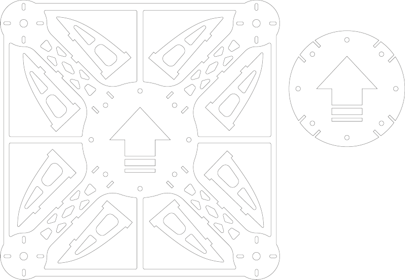

Generalnie szukałem co włożyć w takie małe ustrojstwo i znalazłem prostą i ciekawa ramkę.
Skopiowałem pomysł bo bardzo mi się spodobał ale oprócz wymiarów rozstawu śmigieł i kształtu kreski "stawiałem" już sam, być może jest to plagiat, nie wiem, sprzedawać tego nie będę więc autor może mnie nie zastrzeli.
Wymiary: 180x180 mm
mini_quad.png [ 131.3 KiB | Przeglądane 18283 razy ]
Tak wygląda "szkic wektorowy"

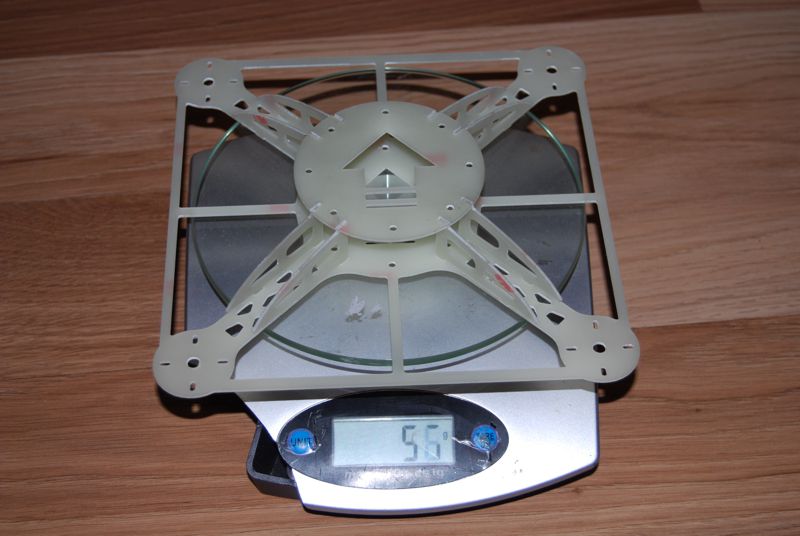

Materiał to laminat 1,5mm wiem, że grubo ale to praktycznie nie będzie miało wzmocnień ramion dlatego zdecydowałem się na taki materiał.

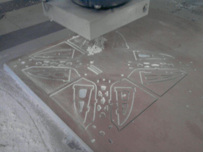

Po pewnych poprawkach poszło to na maszynkę
P091213_16.48.jpg [ 53.02 KiB | Przeglądane 18283 razy ]
Waga wyciętych elementów 62 g z miedzią której jutro się pozbędę i rozpocznę proces składania ramki, czekając na silniki i smigła :mrgreen:

Pozbyłem się miedzi i kilka gram zyskałem
DSC_0101.JPG [ 121.63 KiB | Przeglądane 18231 razy ]
Ramka waży obecnie 57g

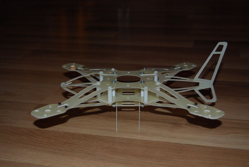

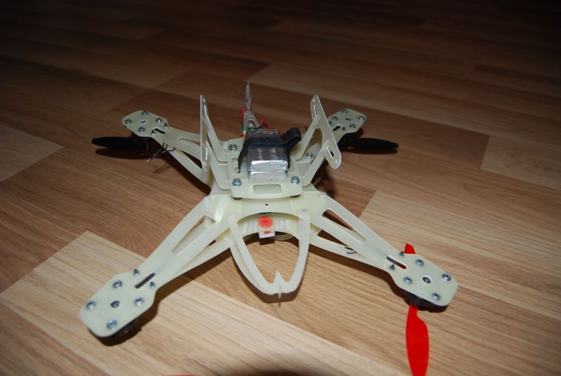

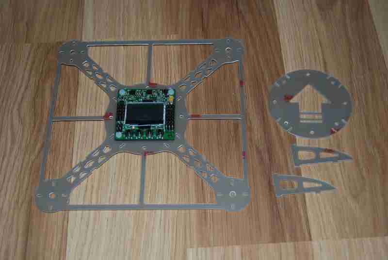

Se tak posiedziałem (były święta) poszperałem i znalazłem ciekawą ramkę w HK.
http://www.hobbyking.com/hobbyking/stor ... _KIT_.html
Ponieważ kupuję to co naprawde muszę to takie coś mozna przeciez narysować i wyfrezować. :lol:
DSC_0031.JPG [ 112.85 KiB | Przeglądane 17921 razy ]
DSC_0032.JPG [ 103.49 KiB | Przeglądane 17921 razy ]
DSC_0033.JPG [ 120.69 KiB | Przeglądane 17921 razy ]
Nie mam tak wypasionego czarnego materiału, a malować mi się nie chciało, a z resztą kiedy. Ramkę zdjąłem z maszyny wczoraj o 22.00 dzisiaj ją poskładałem. Widzę, że nylony musze wymienić na niższe więc trzeba się udac na zakupy do abc-rc.pl
Gdyby komuś się spodobało i ma dostęp do plotera frezującego to proszę zamieszczam pliczek. frezowanie i pasowanie na własną odpowiedzialność.
mini_rama.rar [114.45 KiB]
Pobrane 465 razy
Pozdrawiam cieplutko i życzę Szczęścia w Nowym Roku 2014
Edit: to co na zdjęciach waży 114g i brakuje płóz podwozia.
Edit2: Rozstaw osi silników to ok 212mm

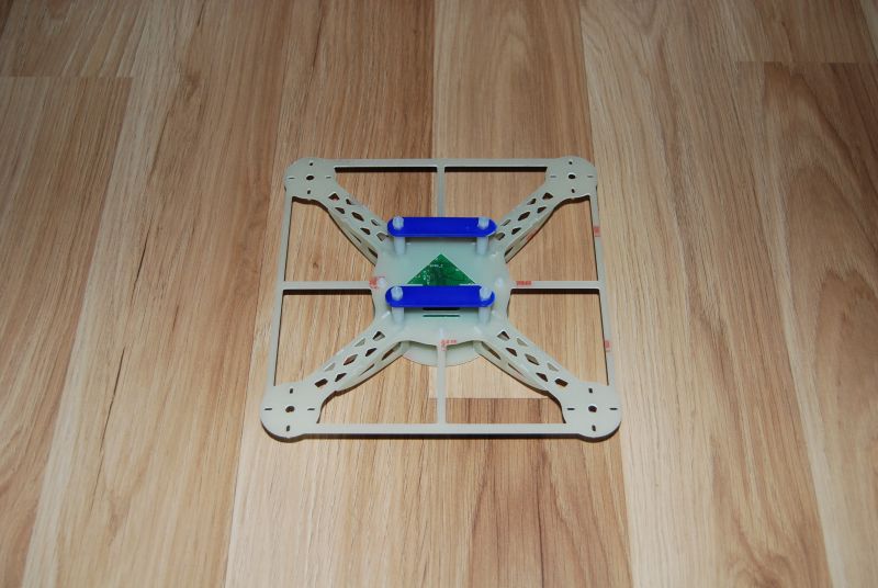

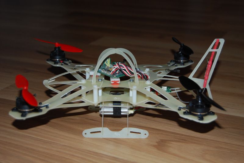

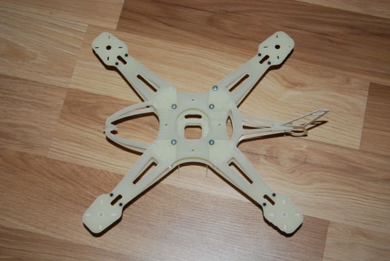

Znalazłem kilka błędów podczas montażu i musze nad nimi pomyśleć, niby nic wielkiego ale trochę to irytujące.
Jak będę gotów to napiszę tu i pewnie pokażę nowa wersję w jedynym słusznym kolorze.
Trochę kiepsko pomyślałem nad mocowaniem płyty KK i musze ją umieścić w tzw. karo więc wykluczam póki co KK2.0
DSC_0031.JPG [ 124.38 KiB | Przeglądane 17707 razy ]
DSC_0032.JPG [ 116.63 KiB | Przeglądane 17707 razy ]

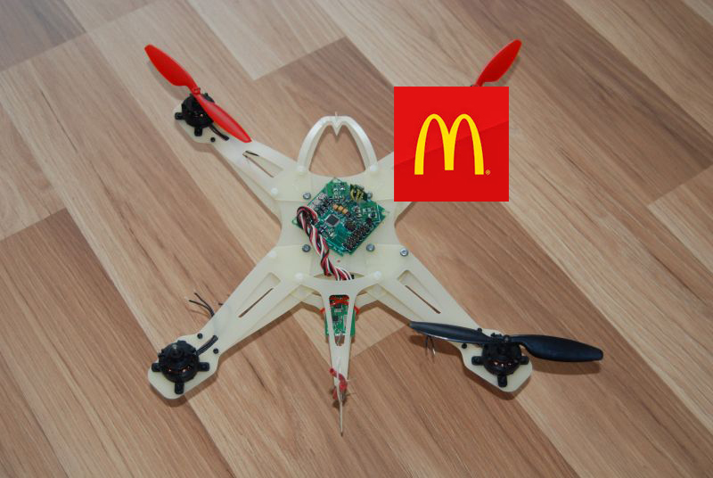

A jakby co, to i w reklamie można dorobić :lol:
DSC_0031mc.JPG [ 175.24 KiB | Przeglądane 17689 razy ]
Fajna ramka Ci wyszła, gratulacje!

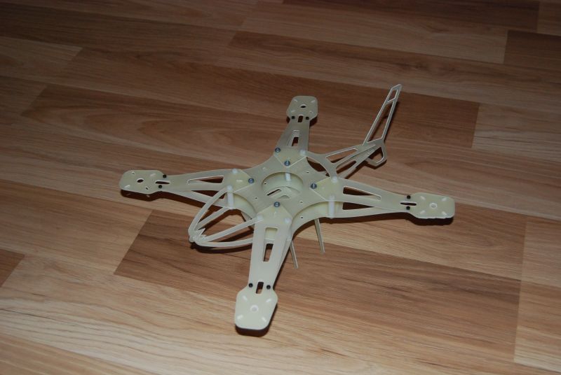

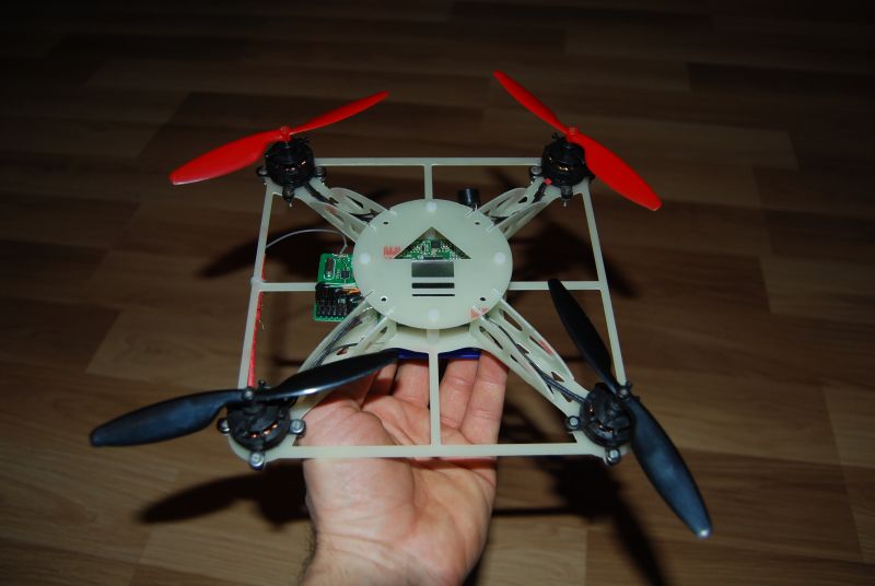

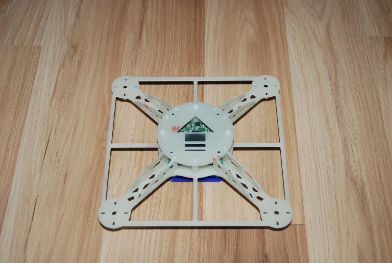

No z częścią powiedzmy to mechaniczną uporałem się:
DSC_0034.JPG [ 119.47 KiB | Przeglądane 17635 razy ]
DSC_0036.JPG [ 113.3 KiB | Przeglądane 17635 razy ]
Jak widać na załączonych obrazkach dopasowałem płozy i od razu podwozie się usztywniło
Pomiędzy nóżkami będzie się mieścić pakiecik 800 - 1200 mAh
DSC_0037.JPG [ 114.66 KiB | Przeglądane 17635 razy ]
teraz tylko podłączanie regulatorów i reszty, a następnie regulacja :lol:

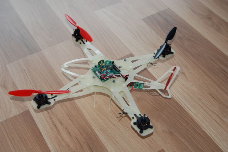

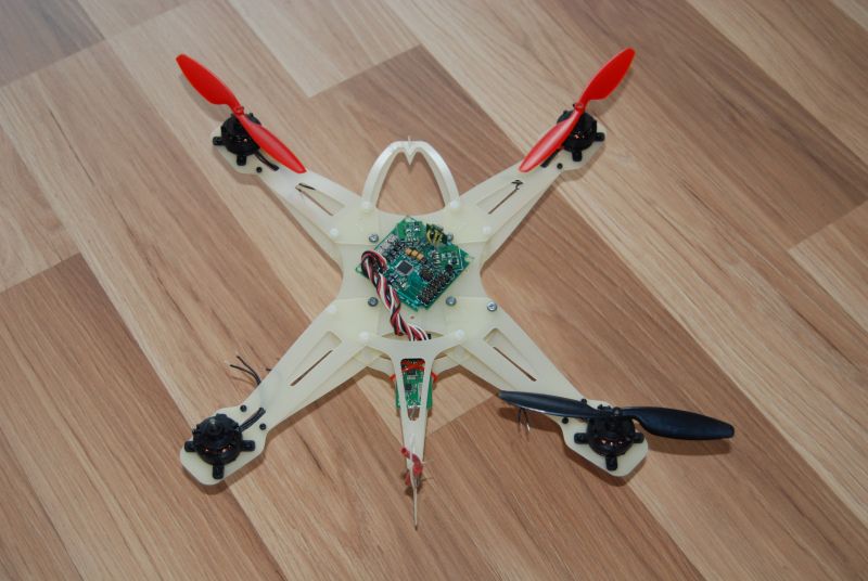

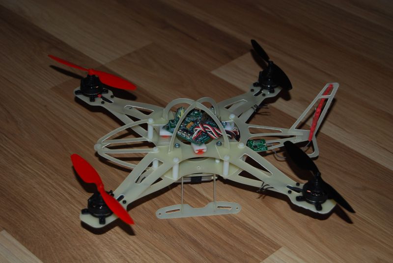

Żabulek juz RTF dziś odbyłem próbne podskoki jutro jakiś film się nakręci mam nadzieję.
Przełozyłem graty z Tricopterka, niedługo w przekładaniu bendem miszczem...
To KK 2.0 z wyświetlaczem to fajna sprawa, troche roboty, troche klikania i można latać. Z lutowaniem regulatorów zajeło mi to około 2 godzin.
Obiecany krótki filmik
Na szczęście złamałem tylko śmigło, a poza tym wszyscy żyją.

Dzięki uprzejmości Adama stałem się właścicielem prototypu McFrog-a.
Oto jego nowe wcielenie:
Właśnie akurat dzisiaj dojechały silniczki :)(Turnigy 1811 2900kv), więc trzeba było je przymierzyć. Trochę wyglądają mizernie, ale mam nadzieję, że dadzą sobie radę :lol:
Resztę gratów już mam, więc zostaje wszystko poskładać i brać się za ustawienie kontrolera :shock:. Mam nadzieję, że jakoś sobie poradzę.
pozdrawiam Jacek

Łoża i regulatory mam już zamocowane - zostało mi jeszcze troszkę lutowania i podpiąć odbiornik, ale to zostawię na dzisiejsze popołudnie.
Wiedziałem, że żaby mają długi język, ale żeby jeszcze fiszbiny ;) :) :
pozdrawiam Jacek

Sam nie wiem jak to zrobiłem, ale ten szkrab poleciał :D :D :D (wiem - bez filmiku się nie liczy - postaram się zamieścić go jutro - idę na halę)
Jakoś ogarnąłem ustawienia wstępne kontrolera (najbardziej przypadł mi do gustu ten opis http://flitetest.com/articles/quadcopter-build-kk2-0-initial-setup i na nim się wzorowałem.
Tak wygląda w pełni uzbrojony:
Trochę danych:
waga do lotu - 311g
pakiet 2s 1000mAh - 60g (samoróbka z uszkodzonego 3s)
ramka - 135g
silniki - Turnigy T1811 2900 Kv
regulatory - Turnigy Plush 10A
śmigiełka - 6x3
kontroler KK2.0 V1.6
nadajnik Turnigy 9 odbiornik HK 6 kanałowy
Wrażenia z lotu - niesamowite - wcześniej latałem trochę KDS-450Q, więc domyślałem się czego można się spodziewać, ale muszę powiedzieć, że w trybie ze stabilizacją jest o wiele bardziej przewidywalny od 450-ki. Bez stabilizacji jeszcze nie odważyłem się wystartować :lol:, jedynie poślizgałem się po podłodze sprawdzając poprawność działania drążków.
pozdrawiam Jacek
