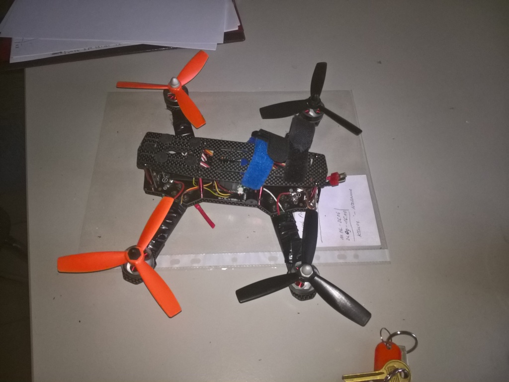

Jakiś czas temu popełniłem takie maleństwo (bynajmniej jak dla mnie ;) ).
Czyli:
-rama http://rc-planeta.pl/pl/180-280mm/1282- ... 0-pcb.html
-silniki http://rc-planeta.pl/pl/silniki-coptero ... migla.html
-regulatory http://rc-planeta.pl/pl/blheli/32-esc-e ... opter.html
-kontroler kk mini.
Byłem zaskoczony że tak fajnie lata ten copterek, ale ciągle miałem problem z regulatorami , ciągle mi się paliły , albo wywalało soft, w zasadzie wymieniałem je chyba 3 razy (wszystkie (:) ).
Po ostatniej wymianie stwierdziłem, że jak znowu któryś się uwali to wymienię je na innej firmy, długo nie musiałem czekać (do dzisiaj nie możemy z kolegą dojść dlaczego tak się działo) , wcześniej już zaopatrzyłem się w chyba najtańsze regle na rynku http://rc-planeta.pl/pl/blheli/1176-reg ... rone-.html i nadszedł czas przetestowania ich.
A korzystając z okazji , że trzeba było copter rozebrać to postanowiłem uruchomić kamerę, którą ma już od początku na pokładzie.
Nie był bym sobą gdybym coś nie pokombinował i tak powstał pseudo gimbal jednoosiowy ;) , a że mam też niezależne OSD Tarota http://rc-planeta.pl/pl/osd-on-screen-d ... olera.html, to też je w końcu uruchomię ;) .
Kilka fotek przedstawiających stan wcześniejszy i obecny.

Mam taki problem, znowu spalił mi się regiel w 250 i już nie mam pojęcia co się dzieje. Copter ma na pokładzie kk2.15 mini z zmienionym softem na najnowszy Stiwensa. Czy jest taka możliwość żeby przyczyną tego problemu i wcześniej tu opisywanych była zła komunikacja regiel- kontroler? Dzieje się tak już po raz chyba 6 i zawsze pali się jeden regulator, ale nigdy na tym samym ramieniu.
Ma ktoś pomysł jaka jest tego przyczyna?

Ale co znaczy pali, uszkadzaja mosfety sterujace silnikiem czy logika od strony kk ?

Mniej więcej pół na pół, parę razy wywaliło soft w reglu, i parę razy skopciły się mosfety.

Wstaw zdjęcia MAKRO obydwu stron regulatora, tylko niespalonego jeśli można prosić... A także link do tego czegoś co tam wgrywasz.
Edyta:
Ewentualnie zamiast zdjęć mogą być linki do sklepu z tymi regulatorami.
Przejrzałem ten wątek od początku i widzę, że prawdopodobnie używasz tych BLHeli oraz masz do nich jakąś kartę programującą. Wklej jeszcze parametry, które masz tam ustawione.
