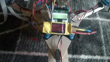

;) Więc tak , żeby było od początku.
Radio Turnigy z softem 9xr , próby robię na pakiecie 3s 30c, odbiornik 6 kanałów , płytkę zasilam z zwykłego regulatora z beck-iem .
Zasilanie podłączyłem do płytki pod 1wyjście tak jak jest w instrukcji, natomiast sygnał z odbiornika jest połączony z płytką pojedynczymi przewodami + 1 podwójny przewód do zasilania. Nic więcej nie podłączam bo nic nie działa.
Płytka ma pracować w tricopterze który jest na zdjęciu.
Wydaje mi się że uwaliłem płytkę w trakcie próby kalibracji zwykłych regulatorów .
Tricopter klasycznej konstrukcji jakich wiele w internecie.
Silniki z szuflady czort wie jakiego producenta.
Regulatory dzisiaj przyszły nowe Belheli, ale chyba za późno
-a to zdjęcia

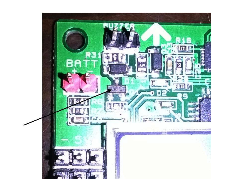

Właśnie przed chwilą stwierdziłem, że problem ewidentnie leży po stronie zasilania, ponieważ uruchomiła się na chwilę, ale poruszyłem nią i odrazu wróciła do poprzedniego stanu, a zapomniałem wcześniej napisać, że gdy raz mi zaskoczyła, to jest tam opcja testu, więc go przeprowadziłem i wszystko było ok. Tylko średnio wiem gdzie szukać przyczyny, luty poprawione, więc co jeszcze sprawdzić?
Ps. Nie mam lutownicy do SMD , przelutowałem tylko dolną stronę.

Sławku pewnie istnieje i taka możliwość, ale uruchamiam płytkę tylko z beka i oprócz odbiornika nic do niej nie podpinam i gdybym podpinał cały czas jeden regulator to rozumiem może się tak zdarzyć, ale ja już chyba z 10 różnych regulatorów podpinałem i raczej jest wątpliwe że wszystkie są z paprochami.
Średnio się znam, ale wydaje mi się że płytka pewnie ma jakiś stabilizator napięcia, lub coś podobnego i tu bym szukał przyczyny, tylko kompletnie nie wiem gdzie on się znajduje na płytce. Na razie do mojego miernika dorobiłem nowe kable pomiarowe bo orginalne miały strasznie grube końcówki i nie sposób było tej drobnicy z wierzchniej strony płytki sprawdzić. Właśnie w tej chwili oglądam opis wyprowadzeń w atmedze i od niej zacznę sprawdzanie.

Chyba znalazłem przyczynę, nie wiem co to jest ale gdy sprawdzam miernikiem to na jednej nóżce napięcie jest 5V , na drugiej miernik szaleje i pokazuje od 0,2V do 3V, jeśli to stabilizator to mam tam jakiś na 3V, ale jeśli tranzystor to du.....a.
Poniżej zdjęcie z zaznaczonym elementem.
Ps. na atmedze na pinie VCC prąd jest, natomiast wychodzi mi że piny GND nie działają.
Prezentacja1.jpg [ 94.46 KiB | Przeglądane 13328 razy ]
_____________________________
 Tytuł: Re: kk 2.1 lcd problem
PostNapisane: niedziela, 5 lipca 2015, 09:49
Wskazany przez Ciebie element Q1 to tranzystor, za nim w kolejności jest dioda D1, która zabezpiecza wyjście na buzzer/led. Ten tranzystor steruje zestawem buzzer/led więc tu bym raczej nie szukał.
Sama płytka nie ma regulatorów napięcia. Zasilasz ją od razu wymaganym napięciem.
Czy przed dwu letnim okresem leżenia płytka latała/działała? Pisałeś wcześniej, że przelutowywałeś płytkę, a potem, że nie masz "lutownicy smd" można zapytać jakiej więc używałeś? Powiedz, że nie była to transformatorówka :)
Co dalszych kroków to skupiłbym się na tym zasilaniu, podepnij na stałe miernik pod wyjście na motory np M5 i podłącz wtedy dopiero zasilanie obserwując miernik. Jeśli napięcie będzie stało w miejscu zacznij dotykać i dociskać poszczególne elementy
patrząc na miernik jeśli coś się zmieni męczysz to miejsce, które coś zmieniło.
Oprócz tego gdybyś mógł odczytać symbol mikroprocesora jaki masz na swojej płytce (były różne) i na tej podstawie znajdź rozpiskę pinów do niego. Np jeśli odczytasz Atmega324PA to szukasz czegoś takiego:
Pamiętaj, że ilość nóżek musi się zgadzać (a są różne obudowy)
Potem zakładasz szpilki na końcówki miernika i cholernie ostrożnie mierzysz: AREF, AVCC, VCC 3 szt i wszystkie 4 GND.
Do tego może duży żółty kondensator C2 osiągnął swój kres życia?
Oczywiście nie zaszkodzi umyć dokładnie całej płytki w alkoholu izopropylowym ze szczególnym naciskiem na wszystkie złączki pinowe.
Powodzenia
