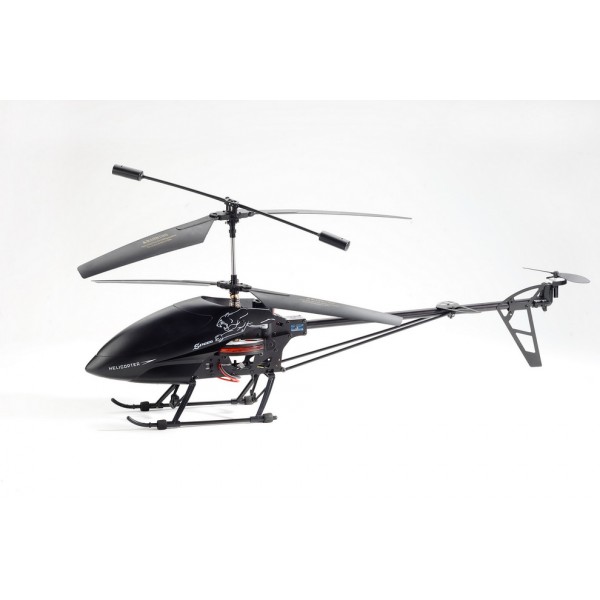

Witam wszystkich.
Mam ogromny problem ze znalezieniem elektroniki do Helikoptera Black Tiger.
Szukam elektroniki która jest w helikopterze.
Czy ktoś może mi pomóc w tym temacie?
Helikopter_LED_Rotor_73cm_black_2_14096-600x600.jpg [ 29.03 KiB | Przeglądane 13661 razy ]

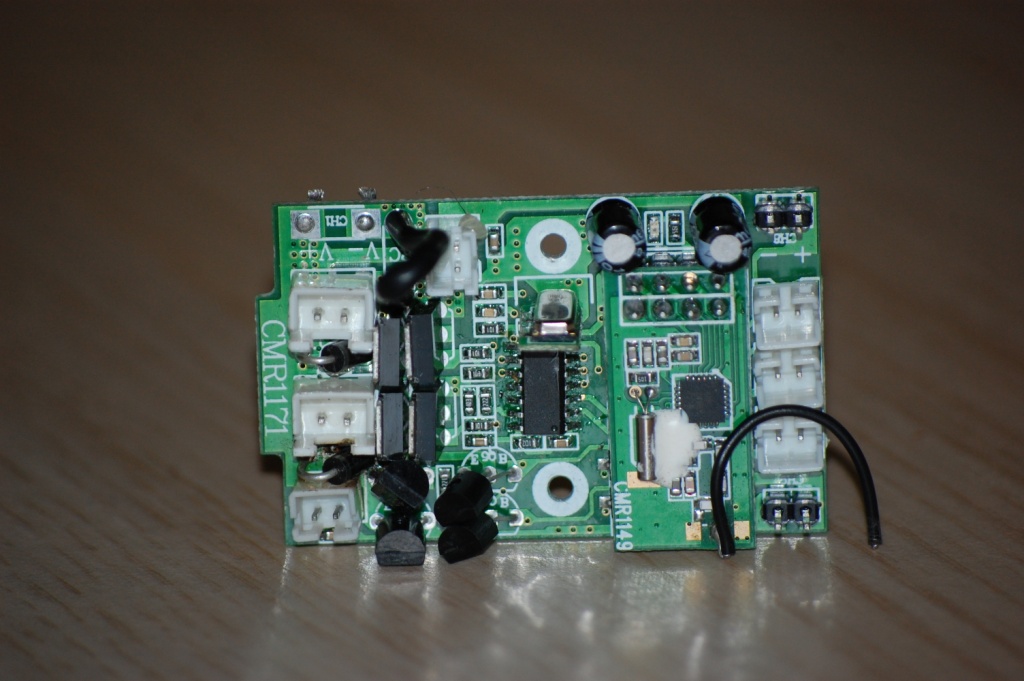

Oto i zdjęcia płytki CMR 1171
11072165_1051977478148937_192826448_n.jpg [ 5.63 KiB | Przeglądane 13482 razy ]
11081509_1051977448148940_914472725_n.jpg [ 5.12 KiB | Przeglądane 13482 razy ]
11084543_1051977791482239_430536673_n.jpg [ 6.33 KiB | Przeglądane 13482 razy ]

Weź coś lepszego od tostera, i poprosimy o zdjęcia, jeśli mamy pomóc ;)

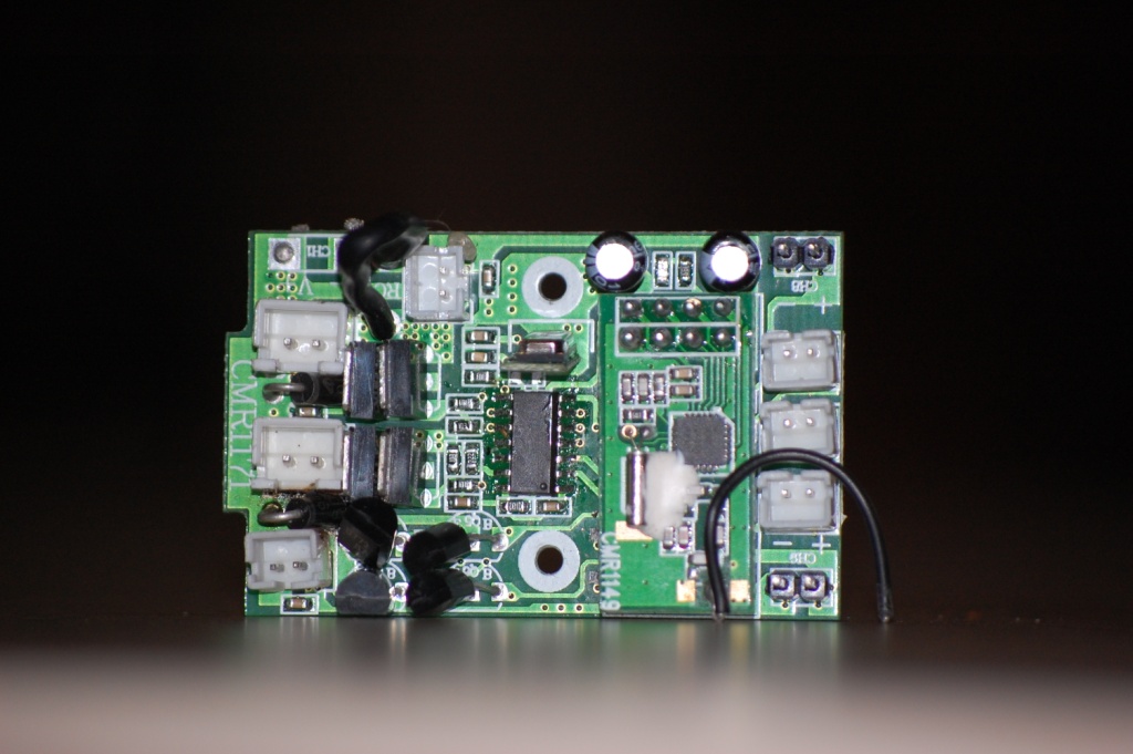

Te są lepsze :)
DSC_0712.JPG [ 207.51 KiB | Przeglądane 13452 razy ]
DSC_0711.JPG [ 218.48 KiB | Przeglądane 13452 razy ]

To w takim razie można spróbować "reanimacji". Do sprawdzenia i ewentualnej wymiany zaznaczone elementy:
2.jpg [ 346.24 KiB | Przeglądane 13409 razy ]
 Tytuł: Re: Black Tiger
PostNapisane: niedziela, 22 marca 2015, 19:56
a co ten scalak taki upalony
płytka.GIF [ 90.78 KiB | Przeglądane 13405 razy ]
Pozdrawiam Mikrus vel Robert
popylacz na bandicie
 Tytuł:
PostNapisane: niedziela, 22 marca 2015, 20:19
Żółte ludziki czesto usuwaja mechanicznie wszelkie opisy z układów co czasem wyglada jakby byly uszkodzone.
PostNapisane: poniedziałek, 23 marca 2015, 13:05
Jeszcze lewa dolna dioda wygląda jak do wymiany. Pomiędzy białymi gniazdami.
