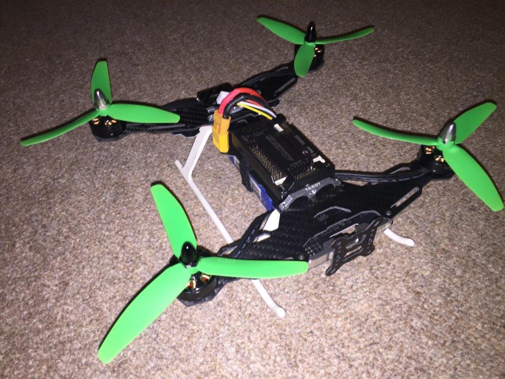

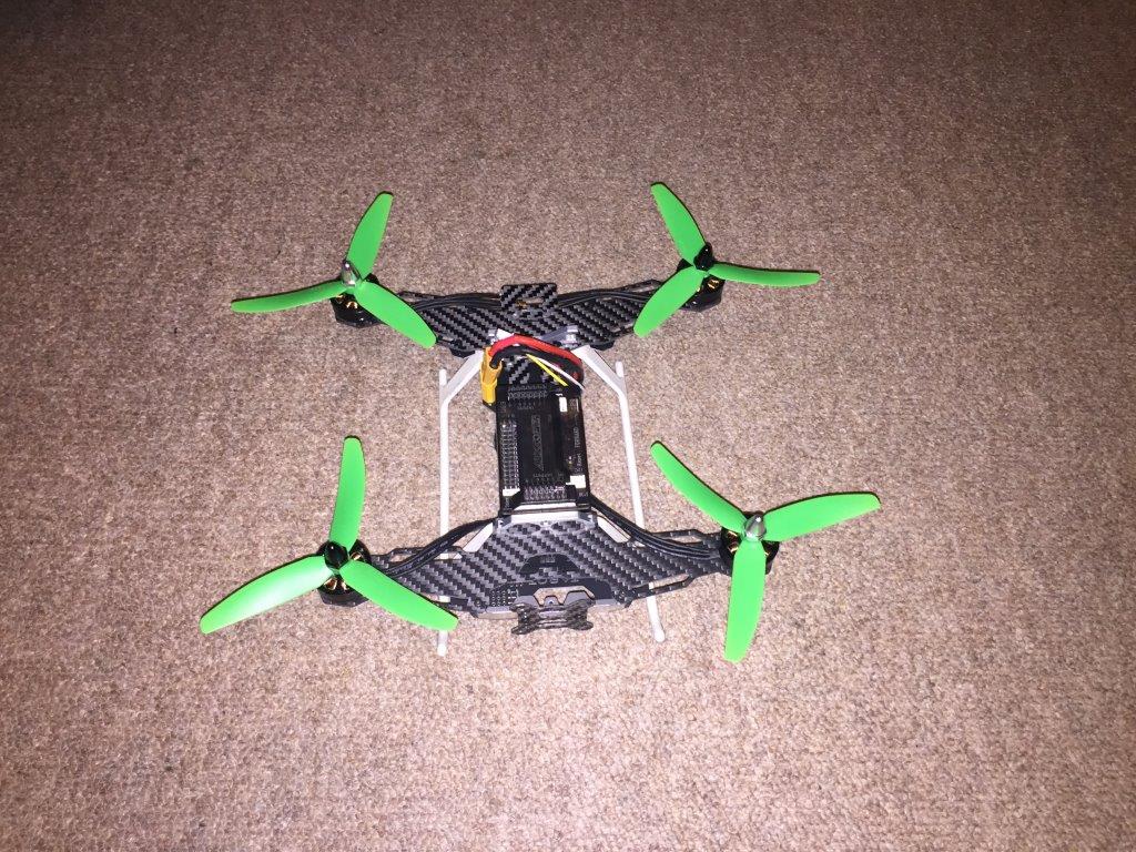

Wczoraj w końcu dotarła do mnie moja ramka ... Tarot TL250A.
Pierwsze wrażenie ... bardzo pozytywne. Wszystkie elementy bardzo porządnie wycięte, mocowanie solidne ... nie skomplikowany montaż.
Waga 137g.
Planowany setup:
Silniki 2204 2300KV
Śmigła 5030 trójłopatowe
Zasilanie 1300mAh 30C http://www.hobbyking.co.uk/hobbyking/st ... _Pack.html
ESC 4x12A (zintegrowane) http://www.hobbyking.co.uk/hobbyking/st ... duct=69353
FC APM Arducopter 2.6 (trochę duży ale ..... )
No, to tyle narazie, zdjęcia później :)
Oczywiście jak zwykle 'zmaściłem' bo poskładałem zanim zrobiłem zdjęcia ....
Sorry :)

Nooo i poleciał :)
Czekałem na brakujące elementy, w końcu dostałem, poskładałem i wykonałem pierwsze próbne loty. Oczywiście loty odbywały się tuż przy nodze wpromieniu zaledwie kilku metrów.
Jak się uda jutro skręcę jakieś filmiki z ustawiania.
Mam jednakowoż mały problem. Podczas prób zauważyłem, że od czasu do czasu buja się jak wariat na boki. Amplituda na chwilę rośnie i powoli maleje aż do ustabilizowania. (Tryb STABILIZE).
Po za tym S.U.P.E.R. !!!
Zwrotne to jak diabli. Obawiałem się, że start może być bardzo dynamiczny .... i jest ale daje się spokojnie kontrolować :)
Banan na gębie !
Zmieniłem za namową kolegów z trój-łopatowych na dwu-łopatowe ..... oczywiście tamte też połamię ... kiedy przyjdzie pora :)
Końcowa konfiguracja:
Silniki: EMAX 2204 2300KV
ESC: Favourite Sky 3 Quattro 4 x 12A BEC BLHeli
Śmigła: Diatone 5030 Ghost (Ponarańczowe i Zielone)
FC: Arducopter 2.6 + GPS UBlox (chyba zdejmę)
Receiver: Turnigy 9X2 (taki miałem ;))
Rama: Tarot TL250A (Carbon-fibre)
Waga zestawu: 467g
