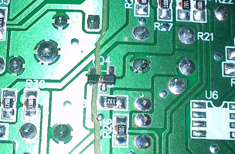

Otrzymałem taki oto helikopter 4 kanałowy.
DSC_0281.jpg [ 79.55 KiB | Przeglądane 1136 razy ]
DSC_0272.jpg [ 58.16 KiB | Przeglądane 1136 razy ]
Niestety jest uszkodzony, została złamana płytka drukowana w nadajniku. Myślę że płytkę da się skleić a ścieżki polutować ale jest mały problem. Jeden element został przełamany i nie wiem co to jest i czym to zastąpić.
86868.jpg [ 315.86 KiB | Przeglądane 1136 razy ]
Będę wdzięczny za każdą podpowiedź :)

Jest to tranzystor. Emiter idzie do gleby, więc sądze, że NPN. Prawdopodobnie da się zastąpić bele-czym, może być np BC847, lub jakiś przewlekany i dolutować "na pająka" - np BC547, BC107 itp.

Wielkie dzięki, poszukam w gratach może znajdę coś takiego. Jeśli nie to pozostaje wizyta w elektronicznym.
