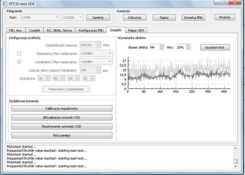

Stan , Dzięki za film. Słyszałem o tej metodzie i myślę, że jest super dokładna ale i upierdliwa ;) Zresztą wydaje mi się, że wystarczy takim super wyważonym kopterem wylądować w wysokiej trawie i wyważenie nie jest już takie dokładne ( sok z trawy obkleja śmigła). Właśnie ze względu na takie ewentualności wybrałem konstrukcję quadrocoptera w której kontroler oraz kamerka są na oddzielonej wibroizolatorami półce. To daje pewien margines błędu w wyważaniu Ponieważ na razie uczymy się latać klasycznie nie ma jeszcze na pokładzie kamerki i nadajnika video, które będą przeciwwagą dla pakietu zamontowanego docelowo na półce. Takie dociążenie powinno zmniejszyć wibracje.
Narzędzie do ustawiania kontrolera daje możliwość sprawdzenia wibracji i nie są one duże a pochodzą prawdopodobnie od silników. Śmigła wyważyłem statycznie najdokładniej jak potrafiłem na magnetycznej wyważarce.
Tak wygląda wynik testu wyważenia dynamicznego
wyważenie silników.jpg [ 62.89 KiB | Przeglądane 3111 razy ]
Ciemniejszy wykres najlepszego silnika i ten jaśniejszy tego najgorszego.
Przyczyny jello upatruję w mocowaniu kamerki. Już przed samym wyjazdem na lotnisko pod tył kamerki podłożyłem klin bo chciałem aby patrzyła bardziej w dół , wcześniej kiedy patrzyła w poziomie nie było takiego masakrycznego efektu.

No coz, jak zawsze jest kilka szkol. Wywazanie statyczne jest to ustawienie SC smigla dokladnie w osi obrotu I tez nie gwarantuje jednakowego rozmieszczenia mas, momentow obrotowych itd.
Wywazanie dynamiczne. - Smigła moga byc dynamicznie wywazane na pokladzie statku powietrznego. Wywazanie to wykonuje sie, aby zapewnic najmniejsze wibracje w zakresie roboczym ukladu zawieszenia silnika i zespolu smigla. System wywazania laserowego naprawde pracuje, a soki z trawy na smigle przed kazdym startem da sie usunac. Moim zdaniem mocowanie kamery powinno byc ostatnie w poszukiwanich stabilnego obrazu.

Prawdopodobnie znalazłem przyczynę, okazało się że w pewnym zakresie obrotów jeden z silników dziwnie szumi. Odkryłem to po zdjęci śmigieł. Po dokładnych oględzinach wykryłem uszkodzone jedno z łożysk w silniku. Silniki są nowe, przelatały możne ze 2 godziny. :nieufny:
