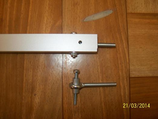

PostNapisane: poniedziałek, 24 marca 2014, 20:18
Żeby nie było że nic się nie dzieje - kilka fotek z ostatnich dni. Poprzednie mocowanie było proste, ale bolały mnie wystające od dołu łby śrubek, i nakrętki od góry. Drugie mocowania były bliższe końcowej koncepcji (rozkręcenie 4 nakrętek), ale okazało się ciut za mało sztywne. Dziś kolejna zmiana - z dwóch kwadratów sklejki 0,8mm o wym. 10x10cm i kilku pasków na szerokość profili zrobiłem coś w rodzaju usztywnienia, które może jutro zalaminuję. Żeby nie przykleić profili do formy najpierw zawinąłem je w kawałki cieńkiej folii, a później całość owinąłem nicią stylonową. Samo docinanie kwadratów i owijanie folią poszło błyskawicznie, ale z ładnym owinięciem sklejki nitką szło mi wręcz tragicznie - dopiero w połowie przypomniałem sobie o dużych klamerkach, i reszta poszła wręcz spacerkiem. Po kilku "szczerych" opiniach postanowiłem pociąć ramiona na krótsze - w pierwszej wersji między śmigłami będzie połowa średnicy śmigła, w drugiej - 2-3 cm. Dzięki szablonowi wykonanego z kawałka kątownika i jednej śrubki z nakrętką nawierty pod silniki zajmują dosłownie 2-3 minutki.
