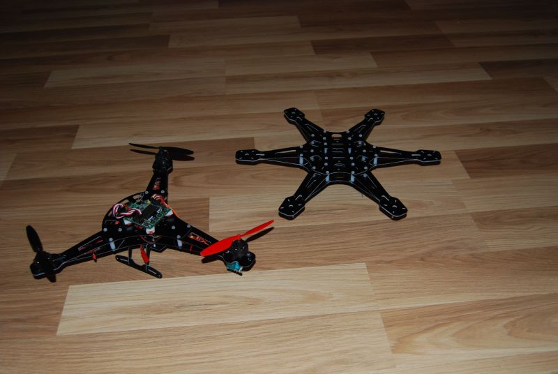

Kilka dni temu pokazałem szczątkowe zdjęcie ramy do małej Hexy, dzisiaj dotarły nylonowe słupki i śrubki oraz nakrętki.
Postanowiłem złożyć ramkę i spokojnie poczekac na to by dotarły dwa brakujące silniki i regulatory.
Rozstaw osi Hexy to 331 mm
Ciężar pustej złożonej ramy 150g
Na razie tylko kilka zdjęć, dokończenie budowy jak dotrą wspomniane zamówione elementy.
DSC_0158.JPG [ 124.25 KiB | Przeglądane 1366 razy ]
DSC_0157.JPG [ 111.29 KiB | Przeglądane 1366 razy ]
I dla porównania wielkości w towarzystwie Mini Tricoptera
DSC_0156.JPG [ 115.3 KiB | Przeglądane 1366 razy ]
CDN...

Cheche - widzę że Adaś zdominował dział, ale na szczęście więcej jak 8 silników nie wstawi tak więc wiadomo, że czeka nas jeszcze jedna fotorelacja :lol:
A tak na poważnie - naprawdę milusia rodzinka się zrobiła, gratuluję ;)
