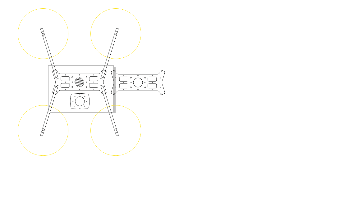

Następnie program graficzny by naszkicowac ramkę
Bez tytułu.png [ 38.59 KiB | Przeglądane 14058 razy ]
No i przymiarki :lol:
