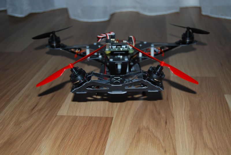

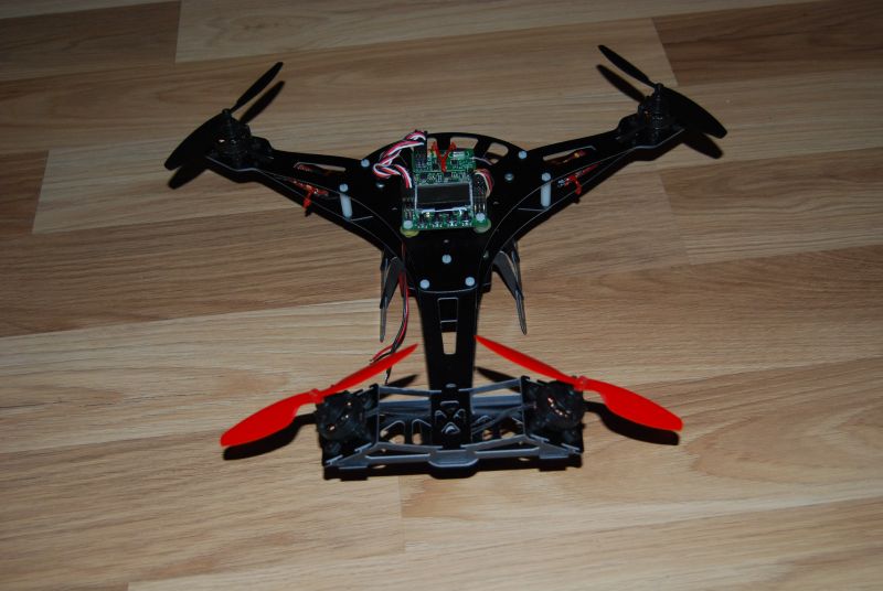

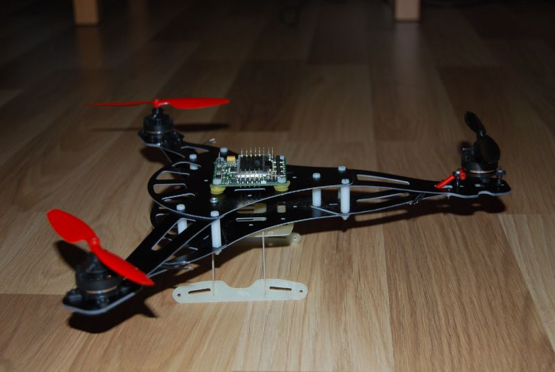

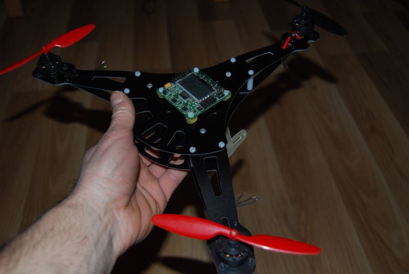

Kolejny "wypocinek" tym razem w jedynym słusznym kolorze :lol:
Do ramionek z McFroga dorysowałem inny CP i wyszedł taki "szkrabek" jak na fotkach poniżej.
DSC_0142.JPG [ 113.91 KiB | Przeglądane 14088 razy ]
DSC_0143.JPG [ 116.06 KiB | Przeglądane 14088 razy ]
Zadbałem by podwozie pasowało od Froga i dlatego póki co w innym kolorze niż reszta
DSC_0144.JPG [ 109.59 KiB | Przeglądane 14088 razy ]
Dla porównania wielkości moje niezgrabne łapsko
DSC_0145.JPG [ 99.6 KiB | Przeglądane 14088 razy ]
To wyfrezowane wczoraj, niestety zabrakło mi słupków nylonowych i ratowałem się zwykłymi śrubkami M3x30.
Mam cos jeszcze ale to chyba w innym temacie opiszę.

Jak w gazetce z Lidla - co tydzień coś nowego :opad: .. Widzę że wszyscy wokół się uparli by mnie zdołować przed końcem miesiąca..
Nie tylko wykonanie, ale i sam zamysł estetyczny - boję się że jak ja pokażę swoje to będą wyglądać przy Twoich jak ciosane siekierą..
Biorę łopatkę i idę kopać dołek by się porządnie zdołować..

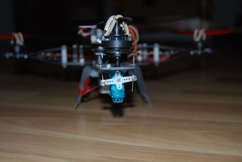

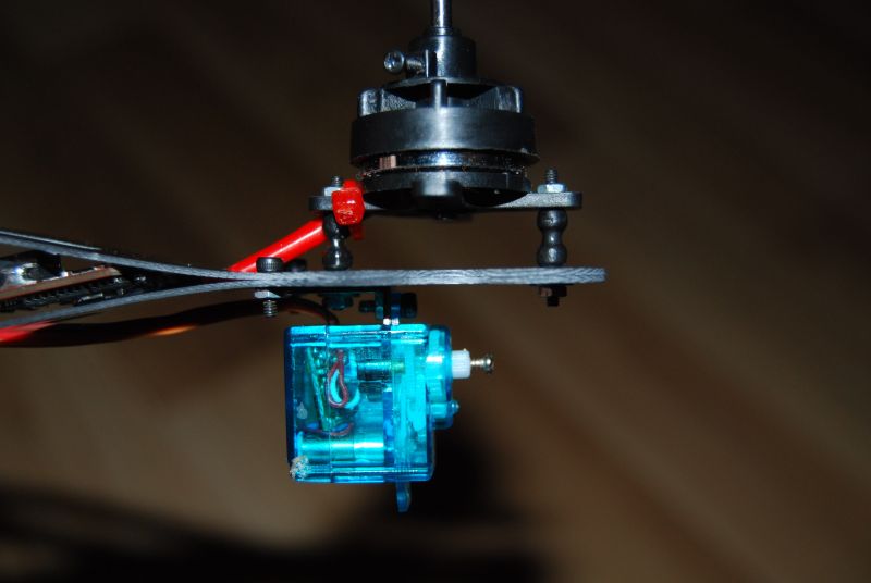

Osa , jesli to klasyczne tri to gdzie serwo ogonowe?
 Tytuł: Re: Mini tricopter ale kto wie co jeszcze z tego wyjdzie
PostNapisane: poniedziałek, 20 stycznia 2014, 22:10
Posty: 6620

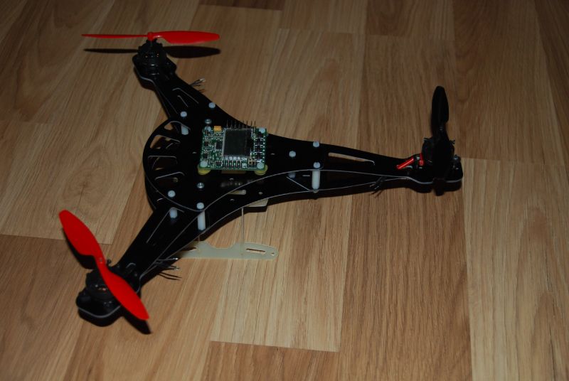

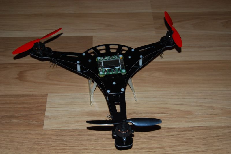

Serwko pod spodem. :lol:
Zawias silnika, a zarazem jego mocowanie to dwie śrubki M2 połączone termokurczką (dobrej jakości).
Walczyłem z połączeniami elektrycznymi i napęd (dźwignia i popychacze) zostawiam na deser czyli jutro
DSC_0142.JPG [ 95.45 KiB | Przeglądane 14025 razy ]
DSC_0143.JPG [ 91.86 KiB | Przeglądane 14025 razy ]
Próbowałem to połączenie rozerwać i nie udało mi się ale bardzo mocno się z tym nie szarpałem.
Gotowe rozwiązanie to wibroizolator ze szpilkami ale to trzeba szukać, zamawiać, czekać....
A tak mam za darmola i sporo satysfakcji jak zadziała :mrgreen:
Całość do lotu 282g z pakietem 1200mAh 2S

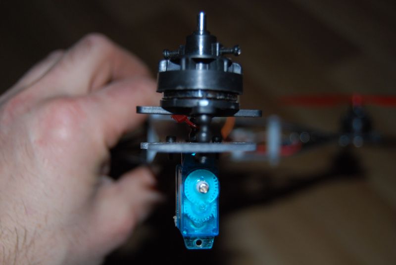

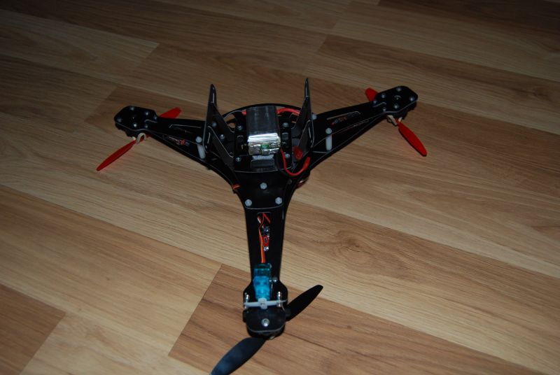

Mini tricopter już RTF
DSC_0144.JPG [ 113.49 KiB | Przeglądane 13977 razy ]
Od spodu z widocznym podwoziem stałym i pakiecikiem
DSC_0146.JPG [ 114.66 KiB | Przeglądane 13977 razy ]
Mechanizm sterowania silnikiem ogonowym. Nic wyrafinowanego dwa spinacze biurowe jakieś mocowania z regulacją. Napęd pull-pull. Póki co działa, silnik nie odleciał z mocowaniem :mrgreen:
DSC_0145.JPG [ 97.09 KiB | Przeglądane 13977 razy ]
Teraz ładować pakieciki i skakać. Mieści się w plecaku tylko musze jakieś fajniejsze o-ringi dokupić w sklepiku hydraulicznym bo te co mam to ważą po pół tony.

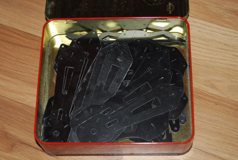

Jasne którą chcesz do złożenia? Właściwie pozostaje tylko żabka wolna.
Z resztą kto wie co tu jeszcze jest :lol:

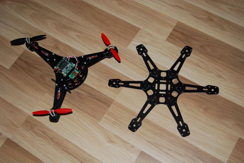

To może Hexa? Właściwie brakuje mi dwóch silników i dwóch regulatorów bo już bym składał, tri ma jednak pierwszeństwo, a przed Hexą jeszcze dwie ramki.
DSC_0146.JPG [ 131.18 KiB | Przeglądane 13868 razy ]
W sprawie zapytań via PW co do ewentualnego nabycia ramki tri, koledzy nie mogę doliczyć się kosztów produkcji ciąłem tri, Hexę i coś tam jeszcze z jednej płyty więc obliczenie czasu frezowania, a to jest główny koszt, nie jest takie proste. Dam znać oczywiście najszybciej jak to będzie możliwe.

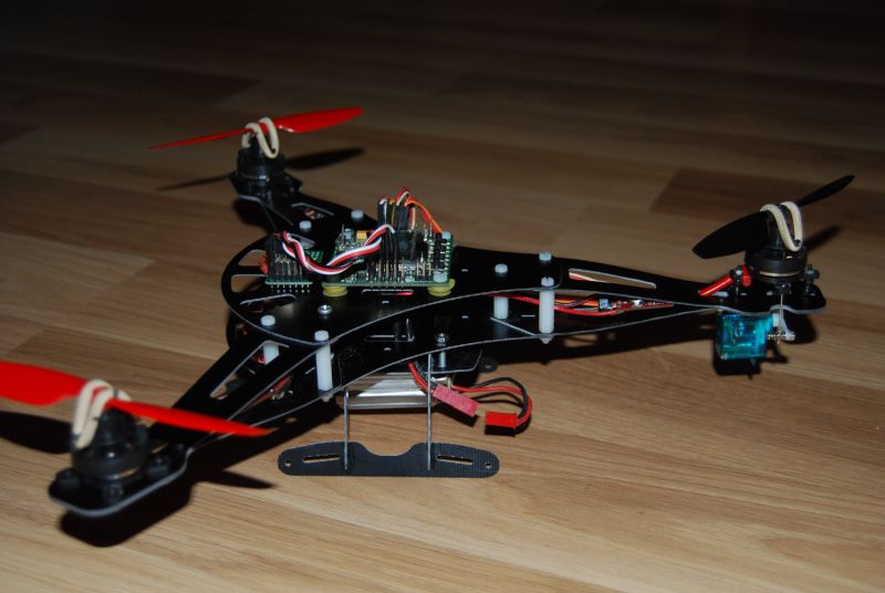

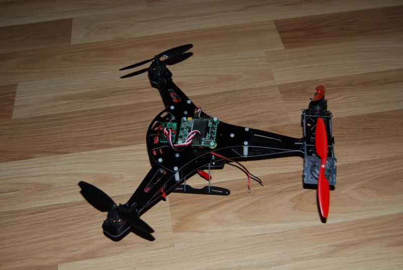

Widomą rzeczą jest to, że z ramy tri mozna w łatwy sposób zrobić Y-4 lub Y-6, no a V-taill?
Tak to wygląda w moim skromnym wykonaniu, trochę topornie, trochę przekornie, jednak zdjęcia za tysiąc słów.
DSC_0147.JPG [ 120.07 KiB | Przeglądane 13817 razy ]
DSC_0148.JPG [ 121.38 KiB | Przeglądane 13817 razy ]
DSC_0150.JPG [ 114.67 KiB | Przeglądane 13817 razy ]
Śmigiełka 5x3 z HK, silniczki KV2900 z HK, pakiecik 1200mAh 2S przeróbka z padniętych 3S

w dotychczasowych konstrukcjach z V-Tailem powszechnie stosowane były na ogonie mniejsze silniki i/lub śmigła
Pozdrawiam, Adam
