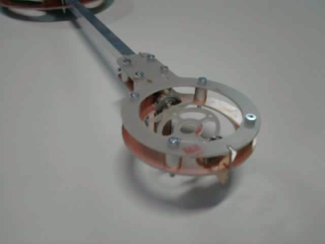

No, udało mi się zbudować kolejnego nielota. Ponieważ Bicopter stoi na półce umyśliłem sobie by spróbować zabawy z tricopterem.
Generalnie chodziło mi o "wymyślenie" jak zrobić ruchome mocowanie silnika ale z laminatu. Od Szymona kiedyś otrzymałem dwa łożyska z kołnierzem i do nich dorobiłem resztę
Resize_P081013_20.59.jpg [ 11.37 KiB | Przeglądane 15047 razy ]
Resize_P081013_21.00.jpg [ 17.91 KiB | Przeglądane 15047 razy ]
Resize_P121013_09.35_[01].jpg [ 22.84 KiB | Przeglądane 15047 razy ]
Wychyleniem silnika w tym przypadku steruje zwykłe "serwko" TP9

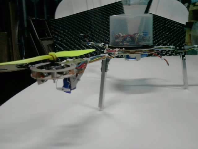

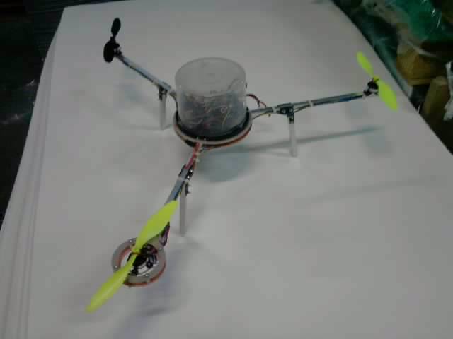

Tak wygląda kompletny
Resize_P121013_09.35.jpg [ 13.89 KiB | Przeglądane 15047 razy ]

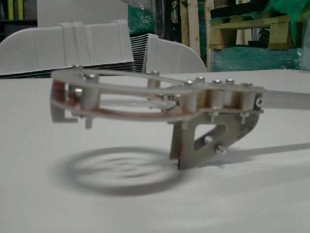

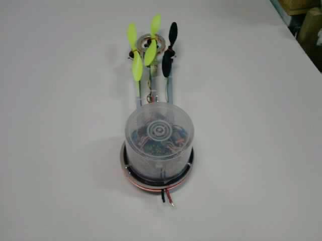

No i chciałem by był składany
Resize_P121013_09.42.jpg [ 10.96 KiB | Przeglądane 15047 razy ]
Projekt miał być niskobudżetowy.
Główne założenia projektu udało się zrealizować poza jednym.
Przede mną lot i tu zaczynają się schody, to bydle nie chce się słuchać :nieufny:

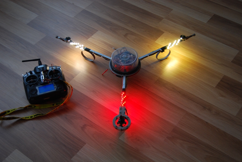

Walki z Tricopterem ciąg dalszy.
Żeby było łatwiej orientować się w połozeniu wiatraka otrzymał oświetelnie, czerwone z tyłu, białe z przodu (na zdjęciu jedno jest bardziej zółte ale to moja wina kiepski ze mnie fotoreporter).
DSC_0082.JPG [ 337.58 KiB | Przeglądane 14693 razy ]
Znalazłem tez niższą pokrywkę ale poszukuje czegoś bardziej opływowego :)
W sumie to by było na tyle teraz trenowac i trenować, szkoda, że wieje bo miałem chęć na testy już dzisiaj :nieufny:

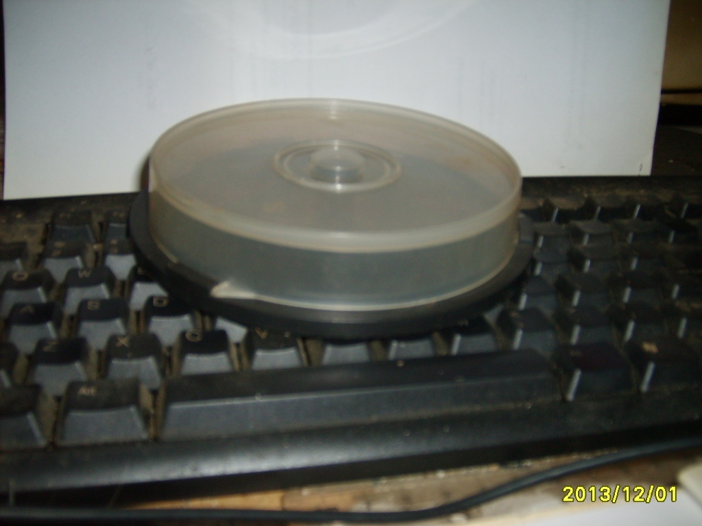

 Tytuł: Re: Tricopter KK
PostNapisane: niedziela, 1 grudnia 2013, 12:57
Adam. Mam akurat przez przypadek takie.
S5000238.JPG [ 205.49 KiB | Przeglądane 14678 razy ]
Średnica 12 cm, wysokość 8 cm.
Jak się nada to nie wywalę, a ładnie Ci umyję.
PostNapisane: niedziela, 1 grudnia 2013, 12:59
Posty: 6620
Za wysokie Stefam moje ma 6 cm, ale dzięki.

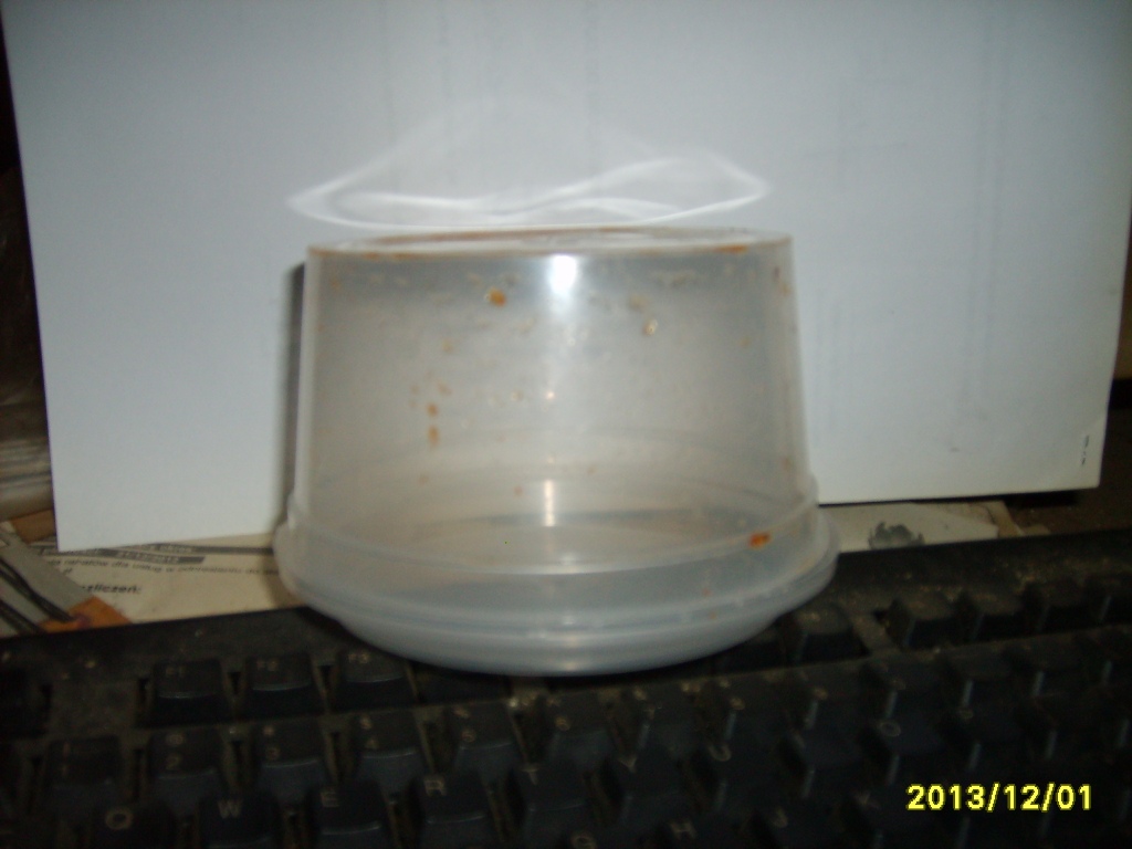

PostNapisane: niedziela, 1 grudnia 2013, 13:29
S5000241.JPG [ 226.09 KiB | Przeglądane 14669 razy ]
a w 2 cm się zmieścisz?
PostNapisane: niedziela, 1 grudnia 2013, 13:35
Posty: 6620
Nie ma szans, płytka na wibroizolatorach to 3+2mm do tego piny około 20mm z wtyczkami. Dobra Stefan jak znajdziesz coś około 30 - 35 mm.
