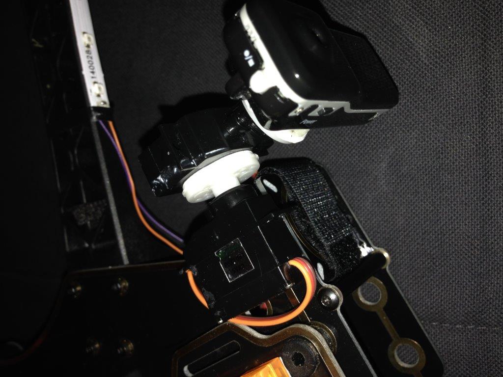

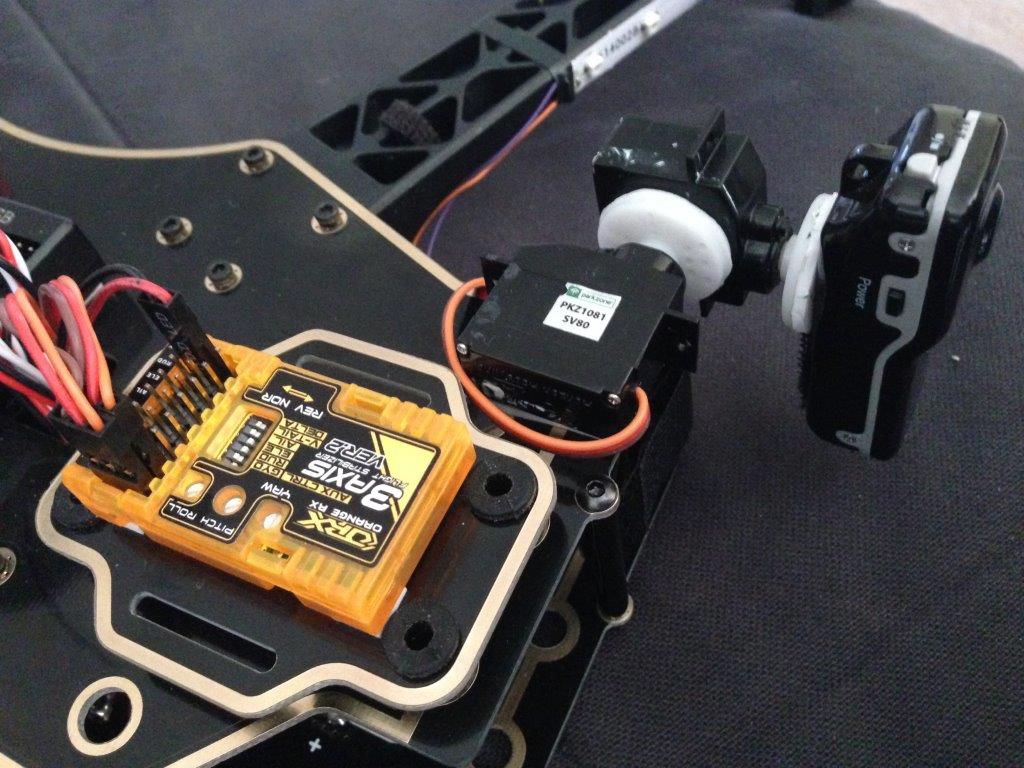

Hej, zrobiłem dzisiaj z 2 serw prosty stabilizator, chociaż trudno to nazwać Gimbalem.
Podpiąłem to do Flight Stabilizer OrangeRX 3-axis.
Nawet działa ale to nie to o co mi chodziło, dlatego, że stabilizator musiałby być usadowiony razem z kamerką a nie na pokładzie quada.
I własnie sam sobie odpowiedziałem na pytanie co zrobić ;):):)
Zaraz to przerobię i będzie śmigało pięknie :) A ponieważ kamerka jest bardzo lekka, stabilizator też to nawet nie muszę żadnej super konstrukcji robić :)
Chyba, że macie jakieś lepsze rozwiązania ?
Oczywiście nie mówię o kupnie gimbala. To poźniej :)
Jakiś czas potem ....
Przećwiczyłem stabilizator na wysięgniku z kamerką ... niestety, jak się rozbuja to się gibie na wsztsrkie strony jak huśtawka.
To jednak nie był dobry pomysł :) No chyba, że nie uwzględniłem kierunku stabilizacji .... hmmm.
Wygląda to tak:
IMG_4032.jpg [ 133.04 KiB | Przeglądane 3459 razy ]
IMG_4031.jpg [ 98.55 KiB | Przeglądane 3459 razy ]
Jest w miarę solidnie przymocowane do kadłuba i dość sztywno trzyma się drugie serwo.
Kamerka porysza się odwrotnie do wychyleń czyli teoretycznie stabilizuje poprawnie. Idę zaraz zobaczyć w praktyce. Tyle filmów co ostatnio "Nakręciłem" .... prawie bo za każdym razem kamera nie była włączona :)
Myślałem jeszcze o rozwiązaniutakim, jedno serwo równolegle do wysokości, drugie do lotek. Skręt w lewo kamera w prawo, wznoszenie kamera w dół ;)
