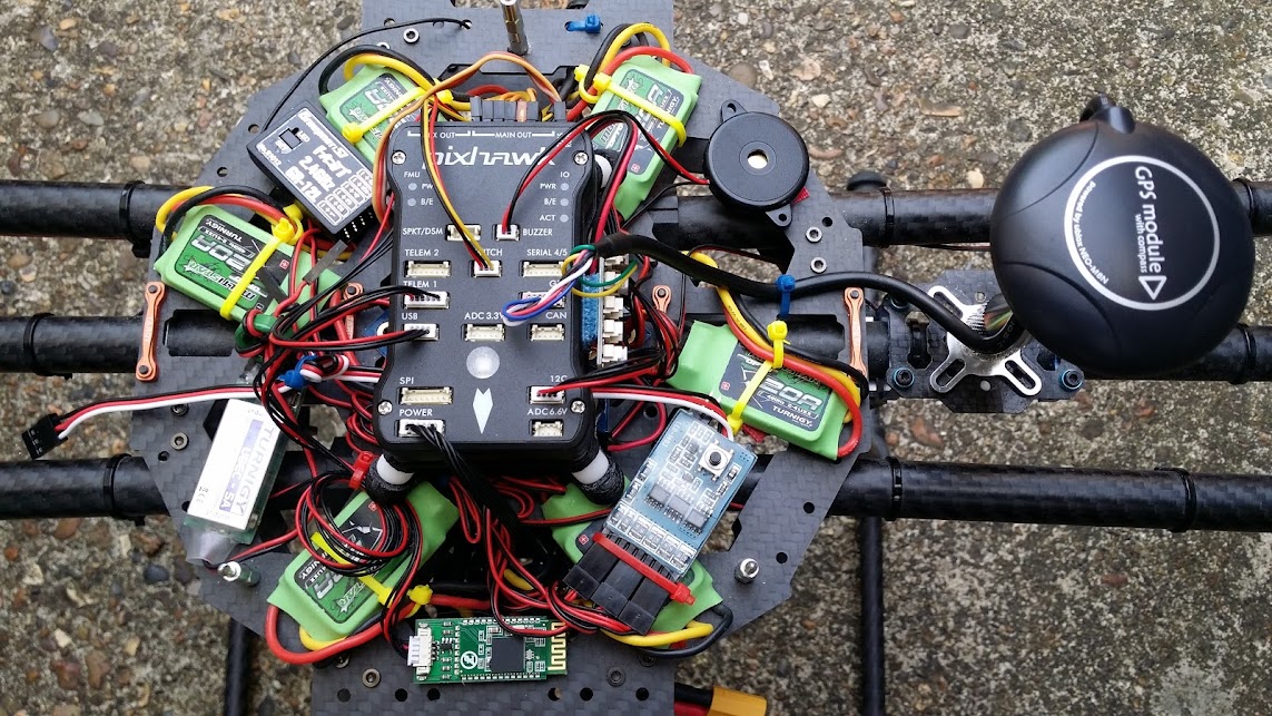

Odkurzyłem hexe.
Wywaliłem fc 32 i dałem nówka nie śmigana pixhawk i nowy gps.
Tu akurat zero problemów z BT. Działa od razu.
Teraz najgorsze to pozmieniać całe okablowanie pod pixa.
Tomasz (robintom)
 Tytuł: Re: Z czego zrobic hexacopter?
PostNapisane: niedziela, 14 czerwca 2015, 20:51
Posty: 5441
A jaką funkcję w locie pełnią 2x mini kombinerki widoczne na zdjęciu? :lol:

Kładłem je tam by były pod ręką.
Piętro niżej i ciągle ich szukałem. :D

Trochę czasu i tu też zwalczyłem wymianę FC.
Chociaż tu nie musiałem zmieniać obrotów silników bo było by ciężko.
Po skręceniu obudowy nie ma miejsca na manewry kablami.
Na zdjęciu hexa pozuje tylko do zdjęcia z odbiornikiem GR12L.
I może doczeka się modułu radiowego do telemetrii.
Teraz programowanie.
I znowu zdjąć śmigła do ustawienia ESC i z powrotem.
Jak ja to lubię. :evil:
