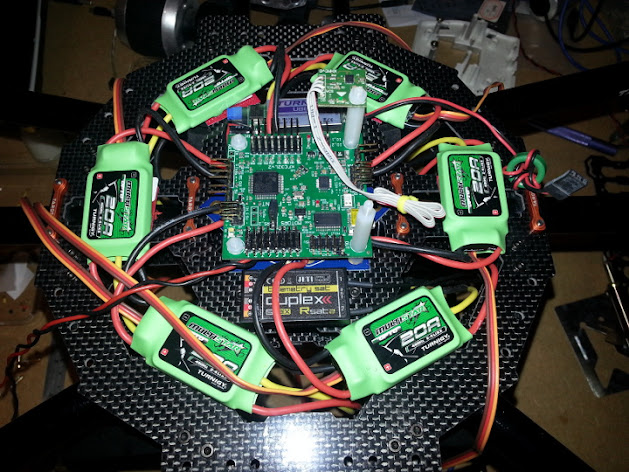

Dzisiaj przy jajku miałem trochę czasu na zabawę. :mrgreen:
Mam nadzieję że dobrze to poskładałem.

Podłubałem i chyba zrobiłem to co jest najłatwiejsze.
Bo teraz trzeba zmusić to żeby zaczęło działać a potem latać.
Czekam tylko na nowy pakiet i śmigła.
Mam nadzieję że poskładałem prawidłowo.
Trochę kiepskie fotki ale nie miałem czasu na pozowanie i robiłem z telefonu " stacjonarnego :D " .

Widzę tylko 1 nakretkę na kompasie i to bez lockthread'a. Nie boisz się, że kiedyś się przekręci? Kompas pełni dość ważną rolę w algorytmie więc jego zaburzenia najszybciej są w stanie wpłynąć na całość.
 Tytuł: Re: Z czego zrobic hexacopter?
PostNapisane: niedziela, 21 kwietnia 2013, 17:53
I tak poza tym, trochę za nisko, czyli za blisko "zakłucaczy"... :roll:

Załadowałem najnowszą wersję oprogramowania.
Po wpisaniu ze mam odbiornik ppm sum zaczęło się trochę dziać.
Zaprogramowałem jeden z przełączników na uzbrajanie silników.
Nie wiem czy powinny być na przełączniku czy potrzebny będzie mixer na inne opcje?
Zaprogramować przełączniki dwu pozycyjne nie problem ale nie chce mnie słuchać przełącznik trzy pozycyjny.
Silniki zastartowały ale nierówno.
Doczytałem że trzeba regulatory skalibrować. Ale to potem.
Miałem poprzekręcane kanały i udało mi się pozmieniać w programie ich kolejność pod mój nadajnik.
Ha pierwsze moje kroki w programowaniu.
Wyjdą pewnie potem jakieś cuda wianki. :D
Podłączyłem GPS z rctimera v2i nic.
Wpisałem jaki mam GPS i nie chciało gadać.
W końcu znalazłem informację o lutowaniu dwóch nóżek na gps i tak zrobiłem.
Po ponownym włączeniu nic się na FC nie zapaliło tylko zielona dioda na gps.
Ale w drzwiach tarasu nagle zaczęło pokazywać pięć satelit a na tarasie 9?
Nie wiem ile powinno być?
Na dodatek zaczęła mrugać dioda na FC i piszczeć buzzer.
A co do kompasu dałem o 2cm wyżej i ma kontrę.
I to na tyle co mi się udało dzisiaj pokombinować.
Muszę jeszcze na płytkę jakąś gąbkę znaleźć?
Tomasz (robintom)
Poniżej 5 nie startuj, im więcej tym lepiej. 9 jest ok.
No musisz, bo bez tego można uszkodzić barometr. To małe białe z 2 otworami. Ten model nie lubi nawet bezpośredniego oświetlenia przez Słońce, nie mówiąc o kurzu i podmuchach powietrza - po to gąbka właśnie.
Nie na całą płytkę, tylko na "baro", czyli ten zaznaczony element koło gniazda USB:

Ostatecznie wyszło mi tak:
Poustawiałem pstryczki.
Sprawdziłem GPS i mnie wk.... bo co jakiś czas nie zaskakuje mimo że go lutnąłem na nóżki.
Przestawiłem FC na 38400
Oraz coś nie tak ze startem silników.
Po uzbrojeniu powoli startuję silnikami i po pięciu procentach startują ale potem jedne się zatrzymują i dopiero startują jak mam przestawioną moc prawie na 40%.
A potem działa i jak trzymałem go nad głową to prawie prawie leciałem. :mrgreen:
Na wykresie mam 1000 po uzbrojeniu przestawia się na 1080.
Co z tym poradzić?

Pierwsze co mi przychodzi do głowy to procedura esccalibrate, robiłeś?
Drugie to regulatory nie dają rady, może by je przeprogramować na szybsze?
