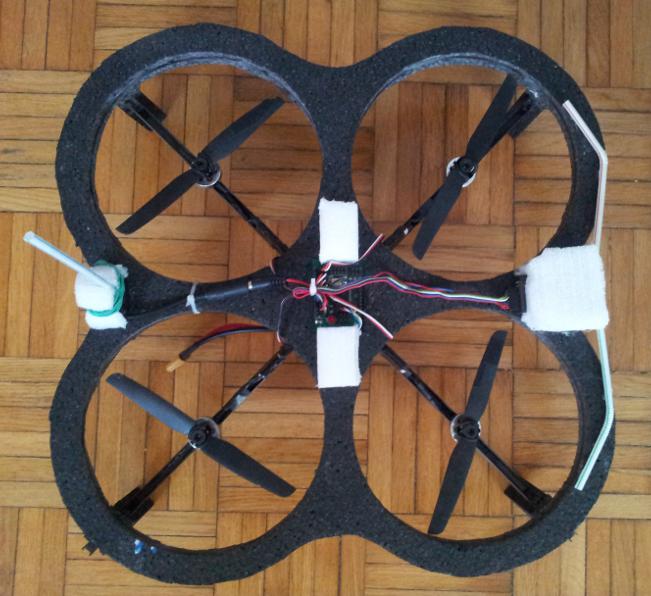

PostNapisane: piątek, 8 lipca 2011, 12:58
Dołączył(a): poniedziałek, 11 października 2010, 19:56
Posty: 112
Wiek: 43
Przedwczoraj przeprosiliśmy się z moim mini-quadrocopterem ;)
Wcześniejsze próby oderwania go od ziemi powodowały prawie natychmiastową wywrotkę (przy różnych ustawieniach PID...) - więc copter i ja rozeszliśmy się aby trochę odpocząć. Ja do innych zajęć, a quadro na półkę.
Ostatnio zobaczyłem, że jest nowa wersja softu multiwii 1.7 (wcześniej próbowałem 1.pre7) więc postanowiłem spróbować. Copter dostał dodatkowe pianki (tym razem z opakowania po jakieś elektronice) i wygląda obecnie tak (patrz załączone zdjęcia). Dla nadania bardziej wrogiego wyglądu (a może z czystej ciekawości) dostał jeszcze kamerkę (bardzo kiepska...), a odbiornik przeniesiony na drugą stronę.
quadroC1.jpg [ 61.29 KiB | Przeglądane 5562 razy ]
quadroC2.jpg [ 67.48 KiB | Przeglądane 5562 razy ]
quadroC3.jpg [ 68.66 KiB | Przeglądane 5562 razy ]
I dla porównania skali na 1m modeli Killera
Komentarz: Dla porównania razem z Kilerem
quadroC4.jpg [ 65.5 KiB | Przeglądane 5562 razy ]
Całość powędrowała na wagę - 330 g. Trochę się mu przybrało.
Pohakowałem trochę soft multiwii 1.7 tak aby pasował do mojego hardware i spróbowałem ponownie. Wniosek - mam chyba o wiele za mały pokój w którym próbowałem ponieważ quadrocopter natychmiast usiłuje się przyklejać do ścian ;) Zezwolenia na loty po większych pomieszczeniach instancja nadrzędna nie udzieliła ;)
QuadroCopter poszedł więc do pracy :P. O dziwo lata :) - na standardowych ustawieniach. Do perfekcji trochę jednak brakuje. Mam wrażenie że wpada w jakiś dziwny ruch po okręgu (a może i spirali) usiłując utrzymać stabilizację.

Podejrzewam parametry stabilizacji. Wygląda to trochę tak, jakby chciał się wyprostować, ale robił to "za mocno". Następna korekta i znowu za daleko. Musiałbym go zabrać w jakieś spokojne miejsce (bez wiatru i gapiów ;)) i popróbować poprzestawiać parametry PID.
