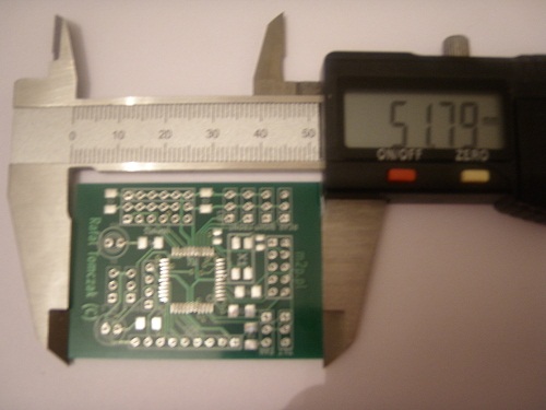

Odnośnie moich kombinacji. Płytka przyszła, jedna obsadzona... Do pełnego uruchomienia trochę jeszcze brakuje. Płytka nie jest standardową obsługiwaną przez arduino (bazuje na atmega324). Więc i boot loader z automatu nie zadziałał, ani definicje również...
Na domiar złego robiłem próby z motion plus wii - wygląda, że zaczeło nawet trochę działać, lecz nunchuck - zupełna klapa. Może go trochę za ostro potraktowałem ;) (odcięte wszystko co było niepotrzebne, może jednak trochę za dużo?)

Lubicie obrazki, to dwa na zachętę.
Pierwszy obrazek - podłączony RS232 i żyroskopy z wii + odbiornik. Nunchuck niestety nie zadziałał:( jeszcze...
Drugi - Płytka, ta trochę dużawa, lecz na prototyp się nada.
Jakieś sugestie? ;)

 Tytuł: Re: mini Quadrocopter - przemyślenia i plany?
PostNapisane: poniedziałek, 14 marca 2011, 15:24
Posty: 374
Lokalizacja: Puławy
Rafit napisał(a):
Jakieś sugestie? ;)
Sufmiarkę masz do bani :mrgreen: chyba że traktujesz ją jako dokładniejszą metrówkę
Pozdrawiam Rafał
A co w niej złego? Kupiona za grosze w Lidlu i nawet się sprawdza :). Poważnych błędów pomiaru nie stwierdziłem ;)
PostNapisane: poniedziałek, 14 marca 2011, 22:11
Posty: 231
Lokalizacja: zewszad
Noker pewnie uzywa jeszcze starych metrycznych , bazujacych na prownaniu zgodnosci kresek ;-)
PostNapisane: poniedziałek, 14 marca 2011, 22:31
uzywam identycznej - zostawilem na kilka dni na dworzu - kupilem druga myslac ze zgubilem pierwsza - znalazla sie - mam 2 :)
Powtarzalnosc pomiarow, identyczne wyniki na obydwu - godna polecenia- jedyna wada to sruba regulujaca - porazka - ale da sie przezyc :)
