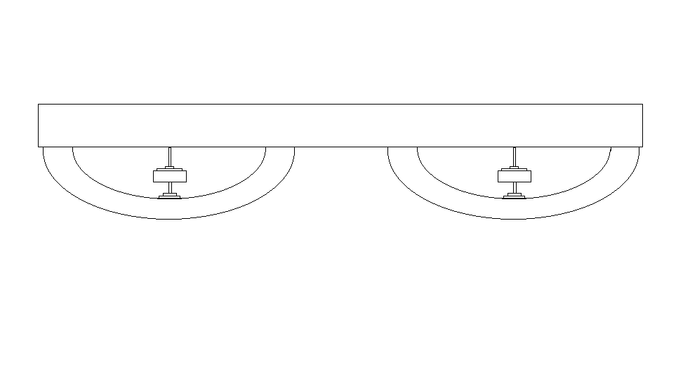

A może coś w takim stylu:
quad.png [ 11 KiB | Przeglądane 18356 razy ]
Łuki będące jednocześnie miejscem na montaż silników i "płozami"?

raczej nie ma potrzeby budowy aż takiej konstrukcji. Silnik ma 33 mm wysokości, wystaje 11 mm osi (powinno się zmieścić śmigło). Mam nadzieję schować go prawie w całości w EPP grubości np 3 cm (2 x 1.5). Wtedy wystarczyłoby mocowanie na dolnej krawędzi płyty.
Może jakiś krzyżak z węgla?

No chyba że tak... tylko jak to chcesz z węgla zrobić? Może starczy kawałek sklejki.
Pozdrawiam, Bartek
