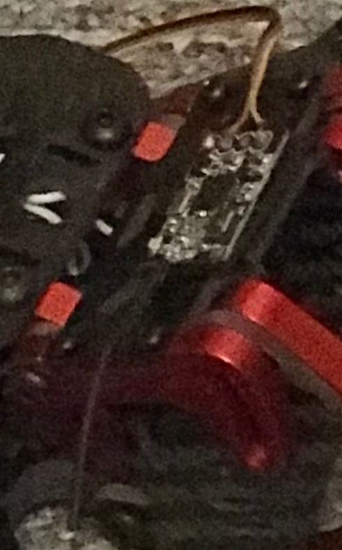

Robert trzy pytania.
Co to jest i dlaczego tu?Obrazek
Dlaczego taka antena w tym miejscu?

Co to jest i dlaczego tu?..
To chyba odbiornik bez obudowy?..
1. Co to jest i dlaczego tu?
2. Dlaczego taka antena w tym miejscu?
ad. 1. Wygląda na odbiornik RC 2,4GHz 8-)
2019-03-04 11_58_12-file.php (3024×4032).jpg [ 46.84 KiB | Przeglądane 12089 razy ]
ad. 2. A czemu nie :roll:
3. Nie ma trzeciego pytania :mrgreen: :lol:

Pierwsze pytanie jest łoszendgoł czyli dwa w jednym. A co do anteny vtx to za długo tam nie pomieszka jak będzie w ten sposób usytuowana.

Uwaga uwaga, odpowiadam na pytania.
Odpowiedź do pytania 1/2:
Tak to jest odbiornik 2.4GHz tymczasowo usytuowany w tym własnie miejscu na czas testów, prawdopodobnie zmienię go na inny z dwoma wąsami. Kamery tam jeszcze nie było kiedy robiłem zdjęcia ale ona tam jest :)
Odpowiedź do pytania 3:
Jest tam bo mi tam odpowiada i jakoś do tej pory się nie urwała. Dla porządku, zamocowana jest, nie ma bezpośredniego kontaktu ze śmigłami po podgięciu lekko w górę i tak mi się wpasowało.
Jeśli uważasz, że to złe miejsce dla "takiej" anteny to proszę o szczegółowy raport przyczynowo-skutkowy w tym temacie.
A co powiesz na temat zamocowania wąsów anten odbiornika ? (na Realacc x210 - to ten z zielonymi śmigiełkami :) )

Antena vtx.
Nawet jeśli jest podgięta do góry. To zahaczenie o gałąź , bramkę, spowoduje jej odgięcie a śmigła zrobią swoje. Testowane na sobie. Rada krótka antena na sztywnym drucie. Np pagoda. Im krótsza tym lepsza.
Wąsy odbiornika.
Sposób akceptowalny, choć stwarza większe ryzyko zawisnięcia na gałęziach. Moim zdaniem lepiej zrobić czułki na trtytkach w okolicy kamery do nagrywania.

PostNapisane: poniedziałek, 4 marca 2019, 19:47
W sumie zagadnienie pod tytułem antena będzie docelowo zmienione na faktycznie krótką.
Co do wąsów ..... jeszcze nigdy nie wisiałem, to chyba zostawię. Zobaczymy :P
