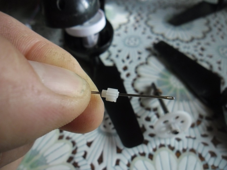

Sąsiad podrzucił mi do naprawy takie cudo. Kupił dla dziecka ale nie "chciał mu prosto latać".
Okazało się, że jedna z zębatek silniczka ma otwór na oś przesunięty w bok. Nie mam pomysłu co z tym zrobić.
Można gdzieś dokupić częsci do tego cuda? Chodzi mi o tę zębatkę.

Mocowanie silnika i przekładni podobne do Syma

A suwmiarkę ma?
 Tytuł: Re: ktoś pomoże w zdobyciu zębatki?
PostNapisane: czwartek, 1 listopada 2018, 17:29
Myślę, że to chiński standard i powinnienes znaleźć taką zębatke w podobnym urządzeniu. Może nawet w helikopterkach. Pomierz to suwmiarka jak radzi Hubert a napewno coś się znajdzie.

Zalej Artur tę dziurę żywicą, jak zastygnie włóż w odcinek dopasowanej rurki, zamocuj i nawierć prawidłowo.
