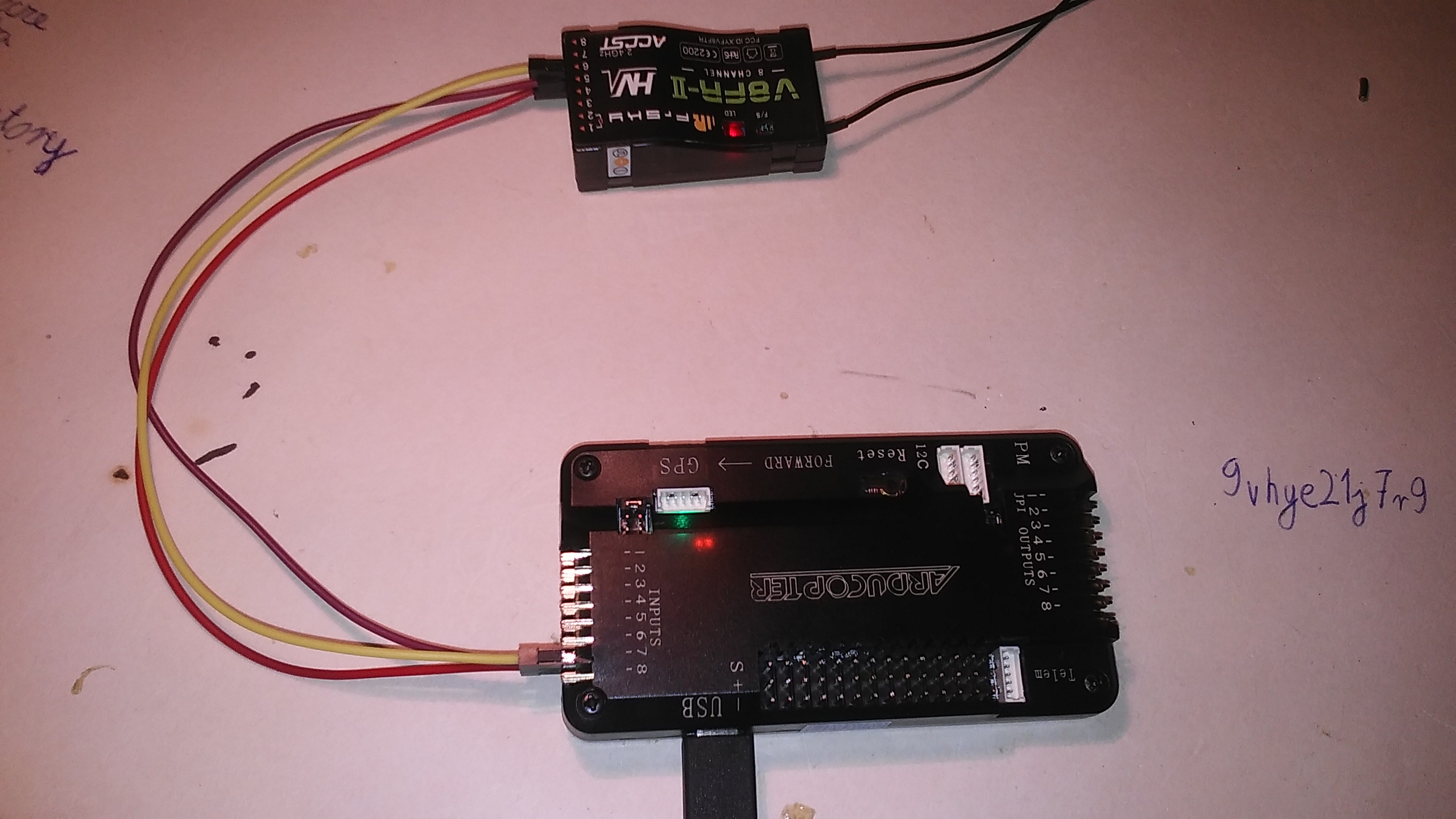

Hejka najdrożsi koledzy !
Mikołaj w te święta przyleciał z Chin Quadrocopterem i zostawił go w prezencie dla mnie.
Taaaaaki super copter 450, składanie szło w najlepsze...
No ale żeby za łatwo nie było, podczas programowania APM'a 2.8 napotkałem pewien problem :roll: :roll: :roll:

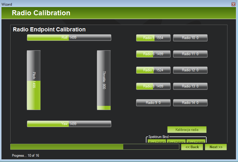

Chodzi konkretnie o kalibracje z aparaturą. Gdy do płytki podpięty jest odbiornik, program do konfiguracji nie wykrywa ruchów drążków aparatury.
Czy na sali jest ktoś kto miał podobny problem, lub potrafi wystawić receptę na tę dolegliwość ?

A odbiornik zbindowany z aparaturą?

1. Czerwona dioda na odbiorniku oznacza, że nie ma łączności z nadajnikiem.
2. Podłącz kanały od 1 do 4 do wejść 1-4 i wtedy zobacz. Na tych kanałach paski Pitch, Roll, Throtlle i Yaw powinny reagować. Ty podpiąłeś z tego co widzę 5 i 6 kanał, a one służą m.in. do zmiany trybów lotu.

Tak tak naturalnie wszystko prawidłowo zbindowane, podłączenie kanałów z odbiornika 1-4 z wejściami APM 1-4 także niczego nie wnosi :(

HAA !!!
chyba całe forum duchowo mnie wsparło, BO NAGLE ZADZIAŁAŁO !!!
podłączyłem wszystko po raz 20 i wreszcie zaskoczyło !!!
