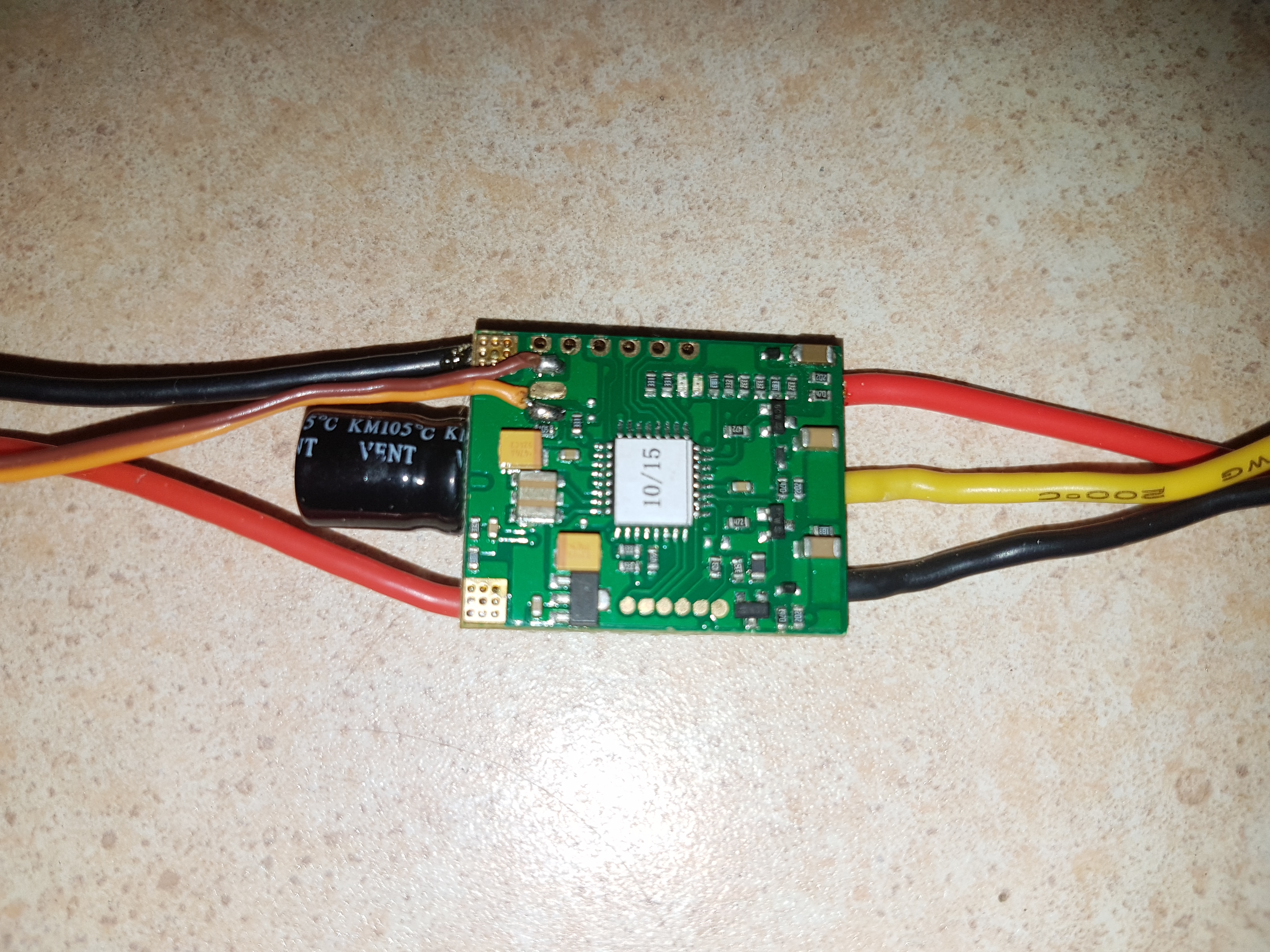

Tak wyglądają
15119066611411597429362.jpg [ 3.06 MiB | Przeglądane 2688 razy ]
15119066131502094961049.jpg [ 3.8 MiB | Przeglądane 2688 razy ]

No i nic im nie brakuje. Nic nie lutuj tylko podłączaj jak jest. To jest ESC w wersji tzw OPTO.

Czyli brązowy do (-) gnd w kontrolerze a pomarańczowy do sygnalowego pinu ? Bo na schemacie jest jeden kabel chyba ze tylko tak zostal prosto narysowany bo gnd to jasna sprawa.

Tak. Sygnałowy przewód (czyli pomarańczowy) od każdego ESC podłączasz do NAZE też do miejsca sygnału po kolei dla silnika 1,2,3 i 4. (waże który jest który) Drugi przewód - masa (czyli brązowy) podłączasz na wszelki wypadek też do NAZE w miejsce GND. Nie powinien być potrzebny bo masę już masz podłączoną ale widziałem już ESC, które bez takiego podłączenia nie chciały działać... więc lepiej podłączyć.
